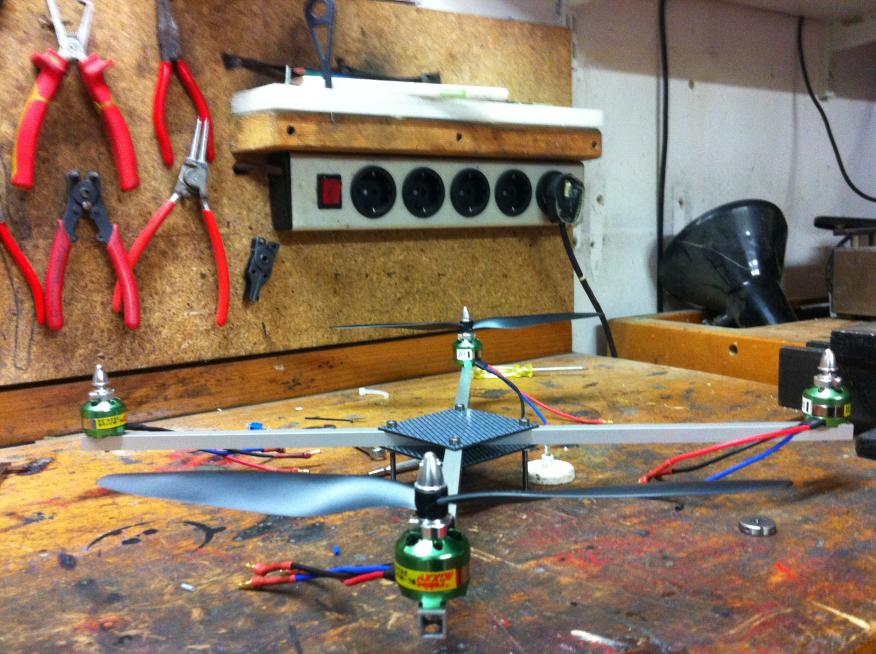

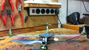

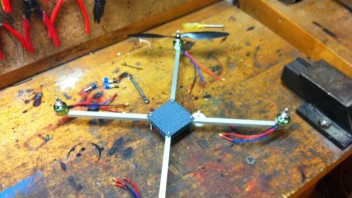

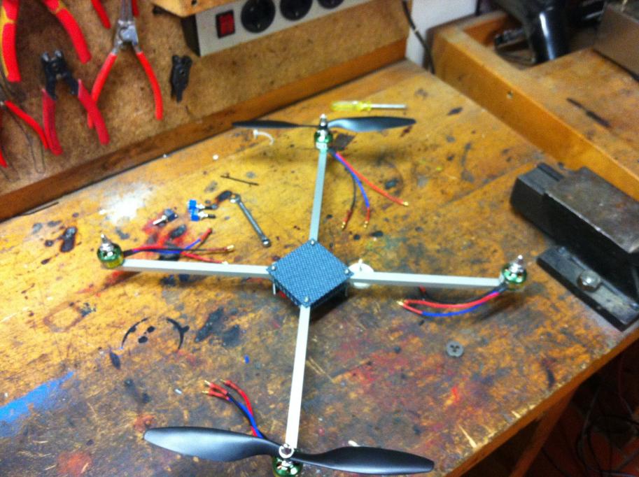

erster Quadro ist fast fertig. (Vielen Dank für die Anleitung). Das Multiwii Board kommt hoffentlich bald, sodass wir starten können.

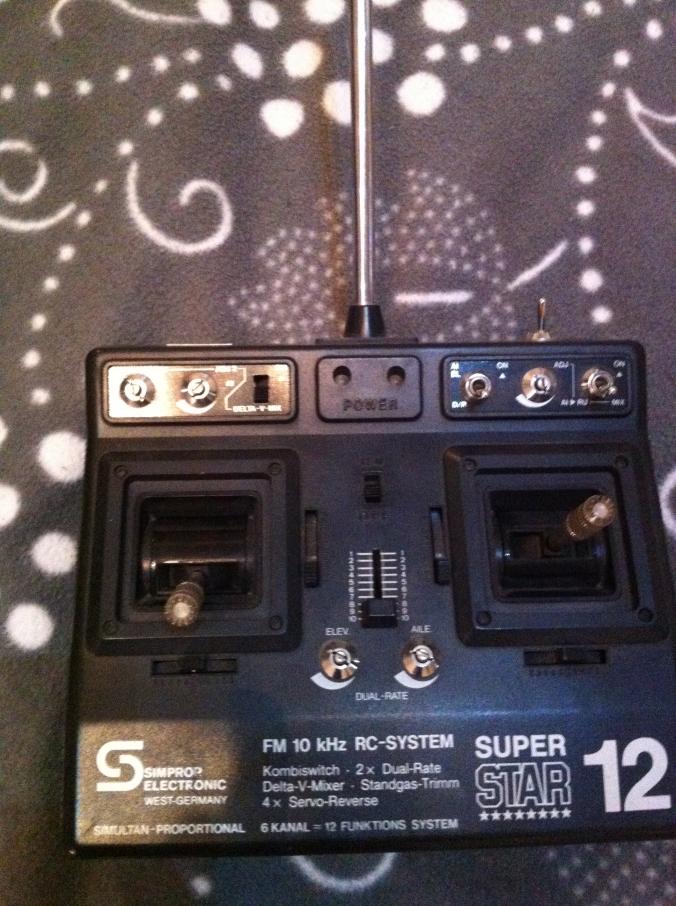

Hab hier noch ne alte Funke, 40 MHz; taugt die was oder würdet ihr mir zu einer neuen raten? Passenden Empfänger hab ich noch rumliegen....
AW: Erster Quadrocopter
Vergiss es, sowas nutzt man nicht mehr und vorallem auch die 40MHz nicht.
Lieber eine 2,4GHz kaufen.

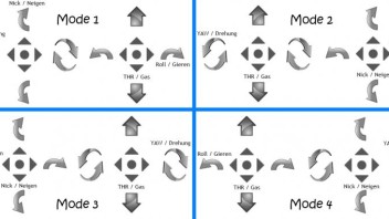

Die 9X ist das Vorgängermodell zur 9XR. Die 9XR kann einfach umgeflashed werden, wenn man will. Bei der 9X muss erst ein Port angelötet werden. Die 9XR ist handlicher, auch wenns noch nicht der Weisheits letzter Schluss ist. Vorteil der 9X die kann man einfach von Mode 1 auf Mode 2 umbauen, bei der 9XR muss man die Knüppel komplett wechseln. Hintergrundbeleuchtung, muss bei der 9X erst eingebaut werden.

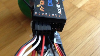

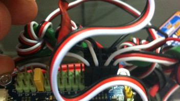

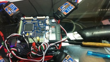

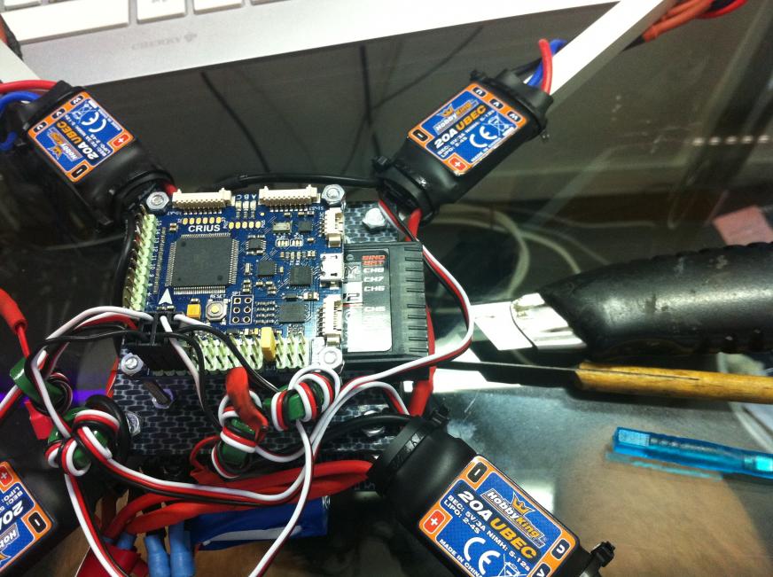

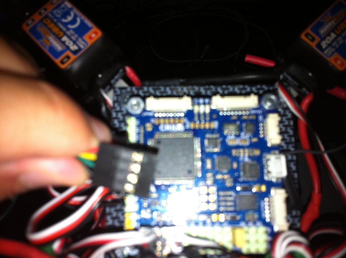

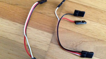

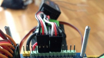

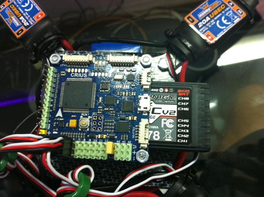

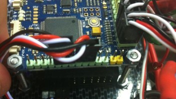

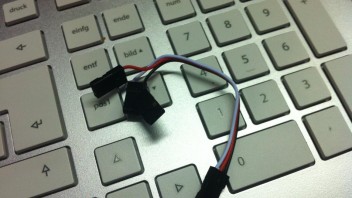

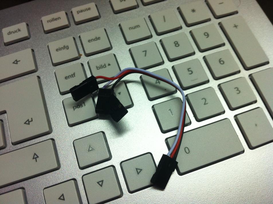

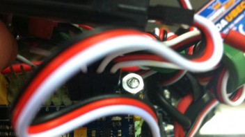

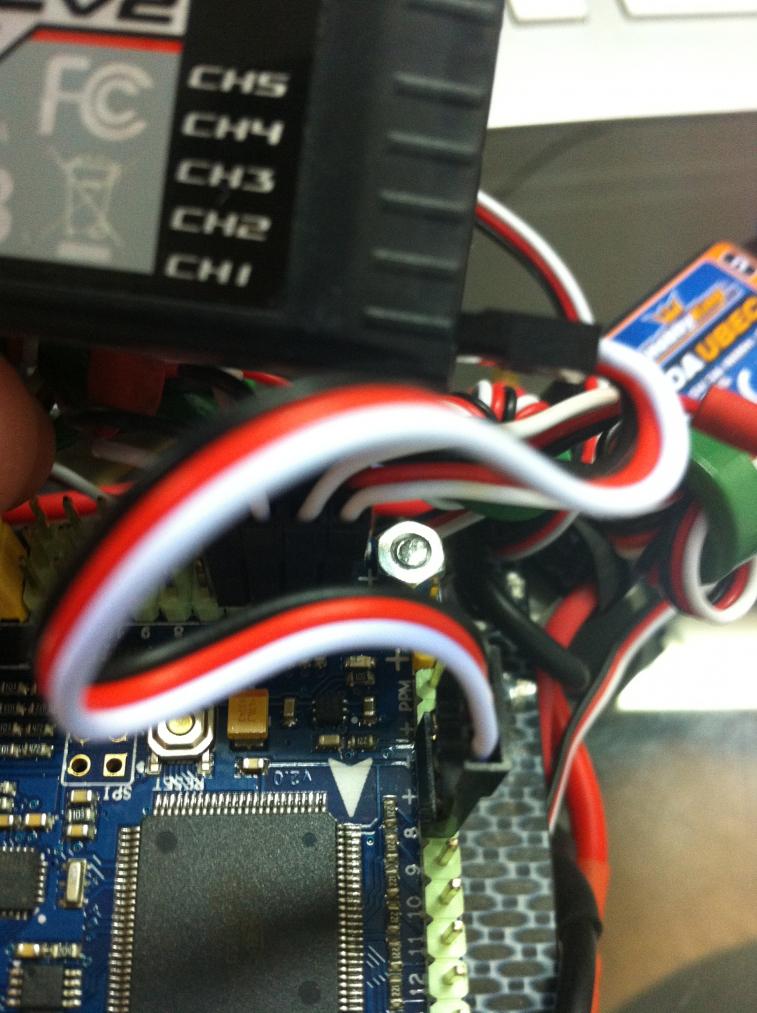

Um Probleme mit den BECs zu vermeiden, müssen alle (bis auf eine !) BEC-Leitungen der Regler gekappt werden bevor man sie an die entsprechenden Anschlüsse auf der Flightcontrol anschliesst (5V, GND; meist rot und schwarz oder rot und braunes Servokabel am Regler).
habe die hoppyking 20a ubec regler, muss ich da bei 3 reglern bei dem kabel das zum board geht das weiße kappen?
oder trifft bei den reglen das zu:
Bei Opto-Reglern/Opto-ESC/Regler ohne internes BEC muss nichts angepasst werden am Stecker/Regler (die ESC können direkt angeschlossen werden). Dann muss die Steuerung aber extern mit 5V versorgt werden (gelbe Stiftleiste).
AW: Erster Quadrocopter - Hilfe benötigt
Der mittlere ist Plus. Den ziehe ich grundsätzlich immer aus dem Stecker und stecke einen Schrumpfschlauch drüber.
Soll das Board von einem Regler gespeist werden, dann bleiben bei einem natürlich alle Anschlüsse im Stecker.
Danke! Ja wenn ich das richtig verstanden habe, darf das Board ja nur von einem Regler Strom bekommen oder?
Das Board hat damit kein Problem, das sind die Regler untereinander.
Okay jetzt habe ich das auch verstanden, danke!

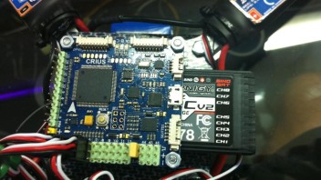

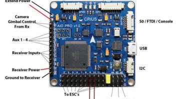

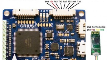

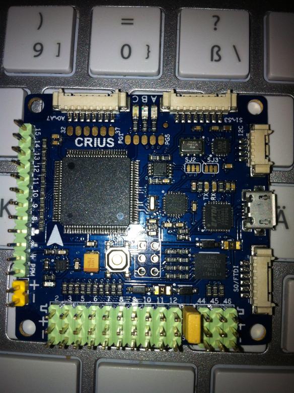

Kann mir bitte jemand ein Bild mit dem verkabelten multiwii pro Board schicken damit ih da spicken kann?
Wenn ich über das Board Way-Points angebe braucht der Computer dann trotzdem Kontakt zur Funke?!? Normalerweise doch nicht oder?
