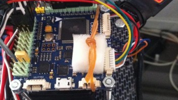

Ich hab das Problem, dass wenn ich z.B. Loiter im Schatten aktiviere und er dann abdriftet in die Sonnenstrahlen --> MOTOREN AUS. Ansonsten geht Loiter und Land Mode Optimal, RTL hab ich im Garten noch nicht ausprobiert, da er dann ja erstmal auf ne gewisse Höhe durchstartet!
Hier mal ein Bild von meinem Schaumstoff; der anscheinend zu viel Licht durchlässt?!
wie dick macht ihr den Schaumstoff?

Haha
hat keiner geschrieben das man schwarzen Schaumstoff verwenden sollte ![]()
AW: Erster Quadrocopter - Hilfe benötigt
NEIN XD naja dann muss ich da ein besorgen =)

So, ich habe vorhin in der Dämmerung noch nen Akku verbraten, da ich noch keinen schwarzen Schaumstoff habe. Alles Perfekt, Loiter, RTL, und Land Mode gehen eins A!!!!
