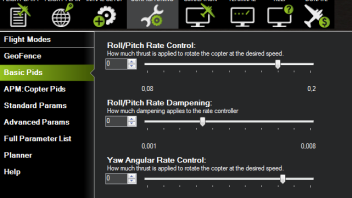

Ahh na dann mal die PID's noch weiter runter nehmen sonst wüsste ich jetzt nicht weiter. Ist das schon immer so ?
AW: Erster Quadrocopter - Hilfe benötigt
ist das erste mal, dass ich versuche damit zu Fliegen, von dem her ja.

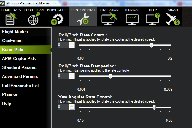

Hier sind meine PID Werte, in welchen Abständen geht man da runter?
Hmm die sind ja nun schon sehr niedrig ... Hast du mal mpng neu aufgespielt ?
also du musst denk ich mit den RATE PID's runternehmen. Hast du die Regler alle richtig angesteckt?
die Pids habe ich gleich beim ersten mal als ich runtergegangen bin soweit runter genommen. Megapirate habe ich noch nicht neu aufgespielt. Gibt es ne Funktion um das Board mal komplett zu löschen?
