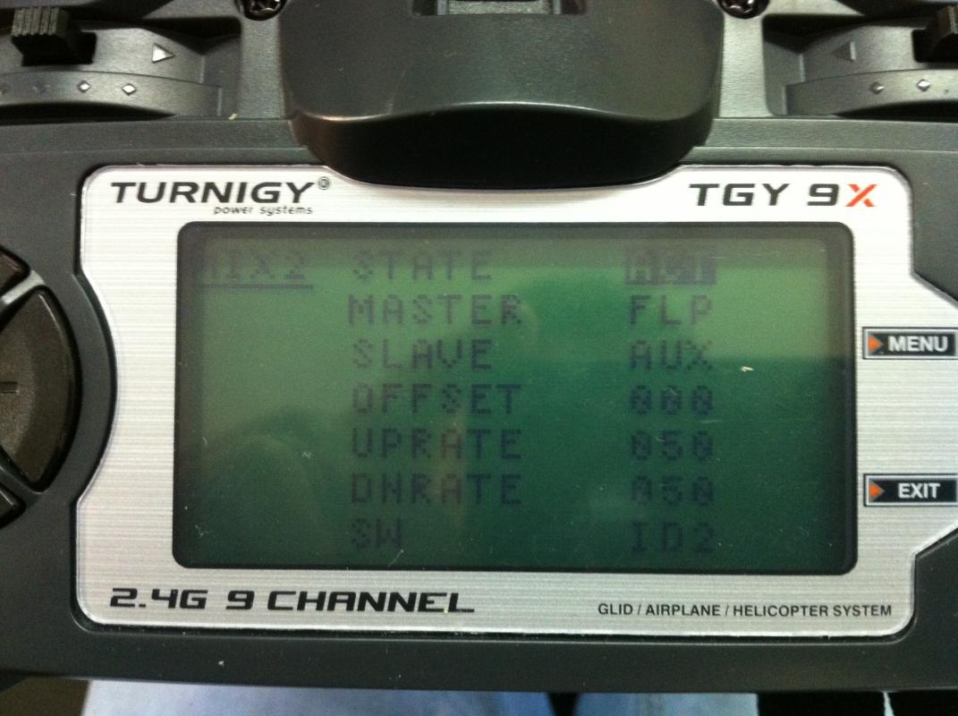

sry aber ich komm nicht dahinter... ich habe im Menü ja einmal Aux-Ch; darunter finde ich dann ch5,6,7,8,9 und diese kann ich wiederum auf Null, thro hold, gear, pit trim, hov thro und hov pit schalten! mehr geht da nicht
dann gibt es im menü noch prog.mix; darunter dann mix1-7 und wenn ich z.b mix 1 wähle kann ich dort bei state auswählen inh oder act; bei master kann ich auswählen ail, ele, thr, rud, gyr, flp und aux aber sonst nichts da müsste es ja dann f-e oder lnd geben oder? bei slave habe ich die gleiche auswahl wie bei master und dann gibt es halt offset, uprate, dnrate und sw! unter sw kann ich wählen zwischen id1, nor, id2, on und off

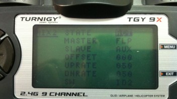

poste mal bitte ein bild von deinem Mischer!
AW: Erster Quadrocopter - Hilfe benötigt
okay mache ich heute Abend.

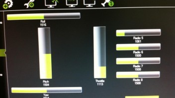

habs wohl noch nicht ganz raus ... alle Einstellungen so hinterlegt, das einzige was reagiert ist der GEAR Schalter und im MP Radio 5. Ich denke die Verbindung von Ch 6 vom Empfänger zum Board ist falsch oder? Dort gehe ich von Ch6 am Empfänger auf 12 auf dem Board?
kleine Anmerkung: Jetzt habe ich wenigstens die Logik kapiert!
unter Flight Modes im MP gibt es ja Current PWM : 5:1060 (im Moment) wenn ich gear umlege dann auf 1900 daher Flugmodus 6!
Jetzt könnte ich auf Flugmodus 1 Stabilize lassen und auf 6 z.B. Loiter dann könnte ich dazwischen schon mal hin und her schalten! Ist das so richtig?
Muss ich am GPS noch irgendwas umschalten/einstellen? Habe das nur angesteckt und jetzt leuchtet es halt grün?!?!?
Kannst du selber am besten Überprüfen. Aux1 sollte am Empfänger Kanal 5 sein. Warum machst du es nicht so wie in der Anleitung? Du musst auf Ch5 Untermischer setzen, wie in der Anleitung.
