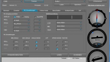

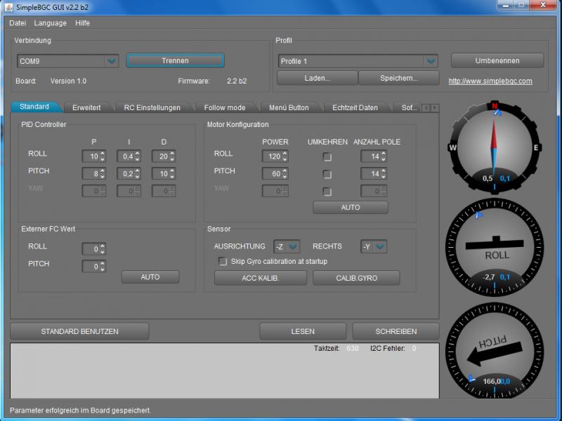

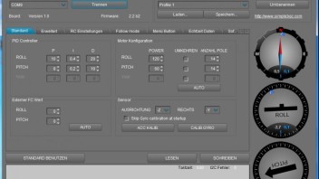

Hier die Aktuellen Gimbal Einstellungen:

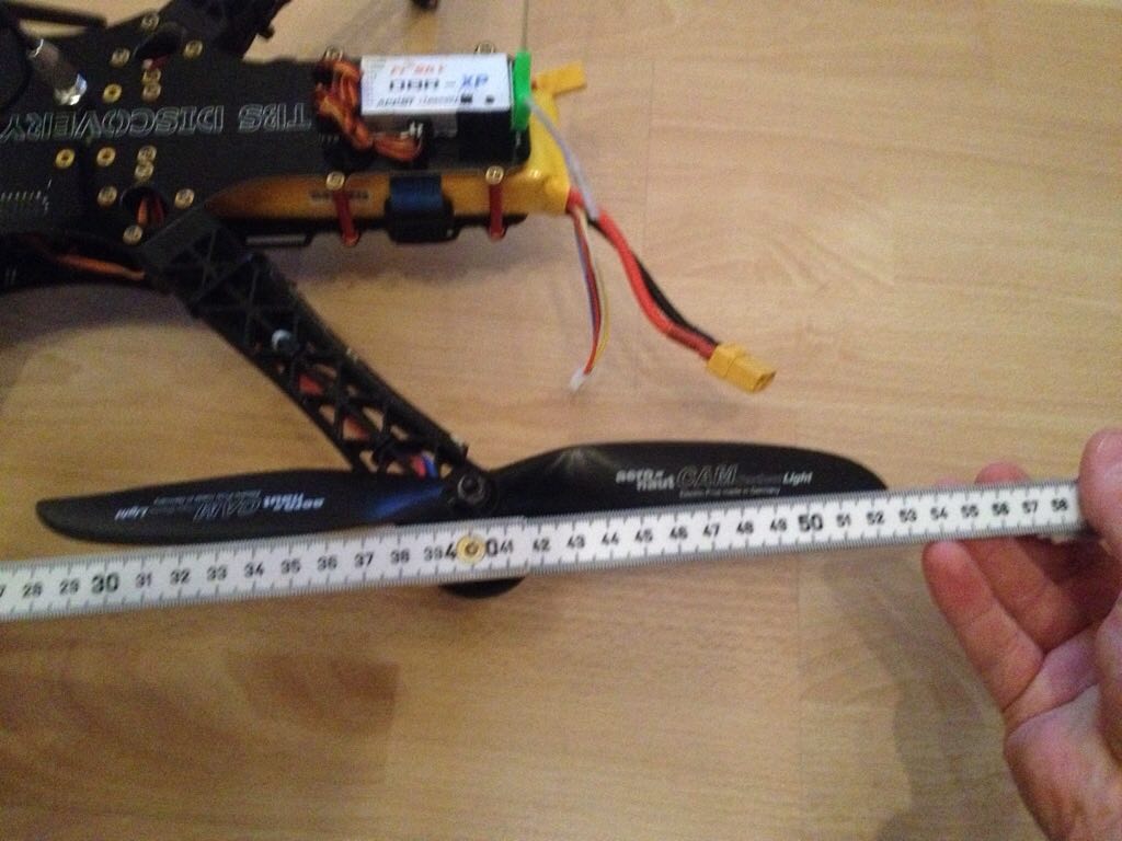

Hier die Maße vom TBS Discovery
Breite ca 470mm
Tiefe ohne FPV Cam und Gimbal 320mm
Mit meinem Gimbal 410mm
Propeller quer (10" Aeronaut)
676mm
Propeller längs
527mm
Sorry das die Bilder teilweise etwas verwackelt sind. Gliedermaßstab und Foto gleichzeitig ist kniffelig ![]()

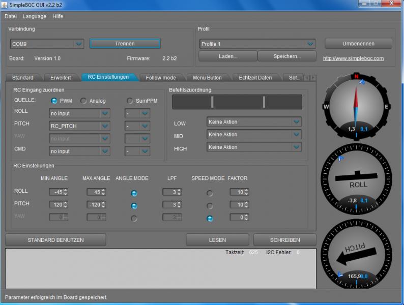

Snapshot von der aktuellen Gimbal Einstellung kommt gleich. Muss den Copter auslesen.

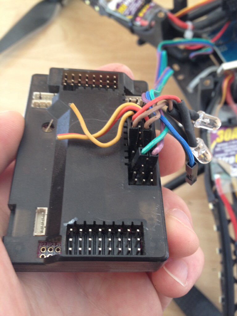

Und noch die beiden Pins am APM
Grün ist die Tilt Achse und violett die Masse

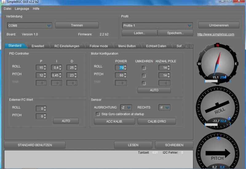

Hier die Gimbal Einstellungen bevor ich das Gimbal erleichtert habe (durch 3D Druck)

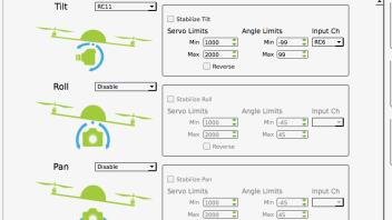

Hier mal meine Gimbal Einstellung vom APM.
Vielleicht hilft dir das weiter.

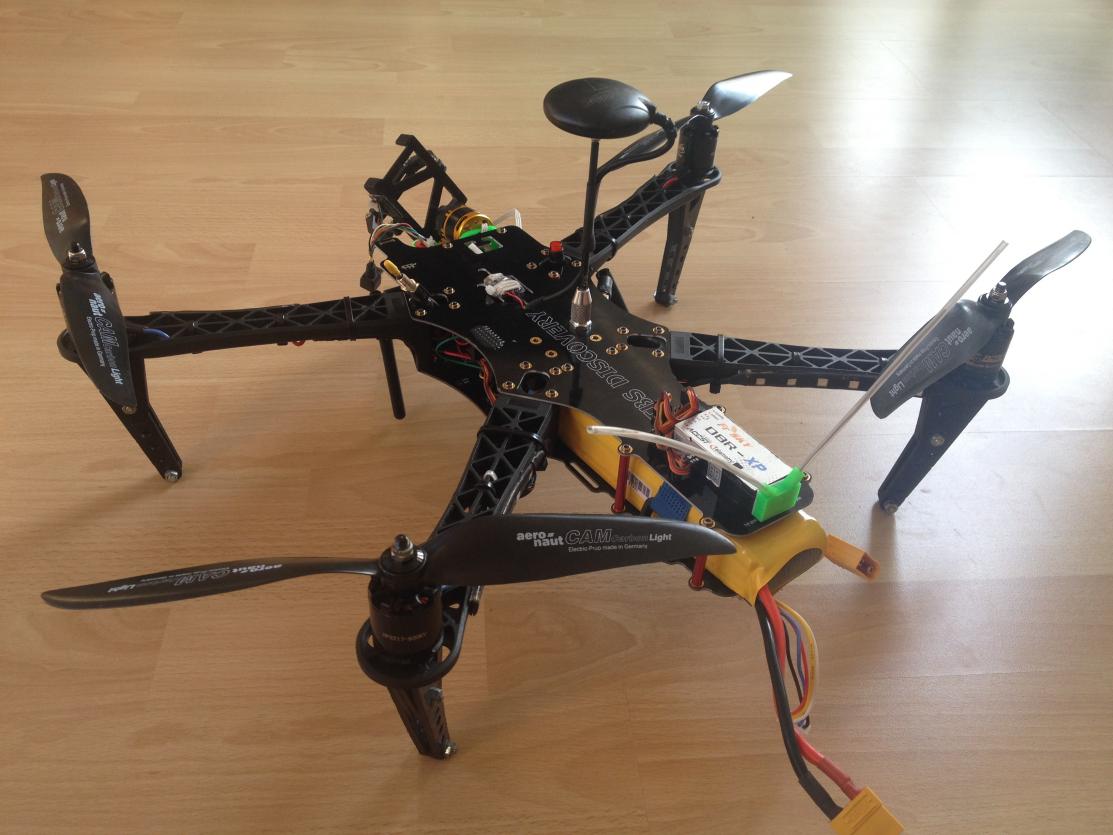

AW: Mosmutzel's Quadcopter

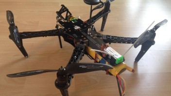

Gestern wurde der Copter mal wieder ein bisschen gepimt.
Ein Pixhawk Clone ist eingezogen ![]()
Bei der Gelegenheit habe ich auch noch das neu gedruckte Gimbal eingebaut.
Die Propeller wurden getauscht:
CAM-Carbon Light-Prop, 10.0x5", linkslaufend, Aeronaut # 721721, # 7217/21
CAM-Carbon Light-Prop, 10.0x5", rechtslaufend, Aeronaut # 721621, # 7216/21

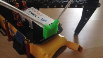

Ach ja und der Empfänger hat einen schicken Antennenrohrhalter bekommen.
Heut wurde der Pixhawk erst mal eingestellt und auf dem Feld das Autotune durch geflogen. Im Anschluss noch eine Akku Ladung umher gedüst. Die neuen Pops sind echt spitze. Um einiges leiser als die RC-Timer Props und vom Gefühl noch agiler.

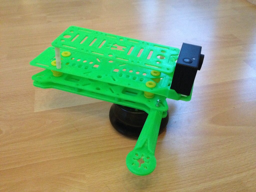

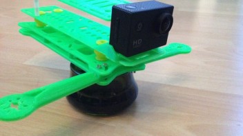

Hauptplatte fertig &WCF_AMPERSAND😊
Mal provisorisch zusammen gesetzt. Nun Materialwechsel und die hinteren Arme und Landebeinde drucken
