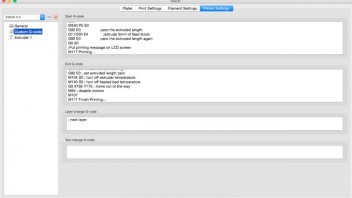

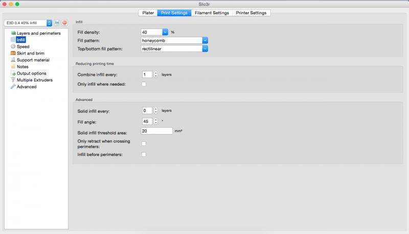

Einstellungen vom Slic3er:

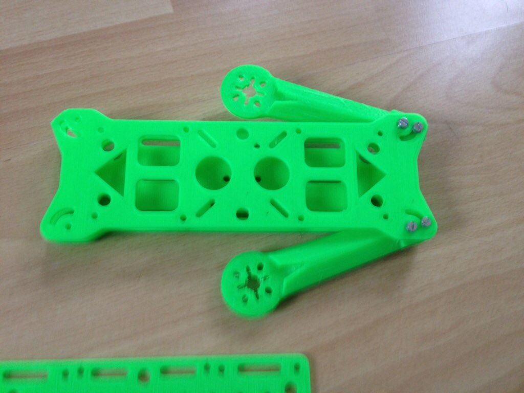

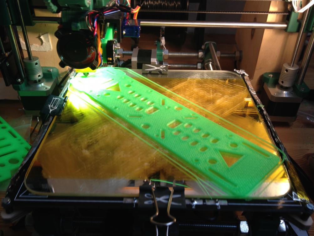

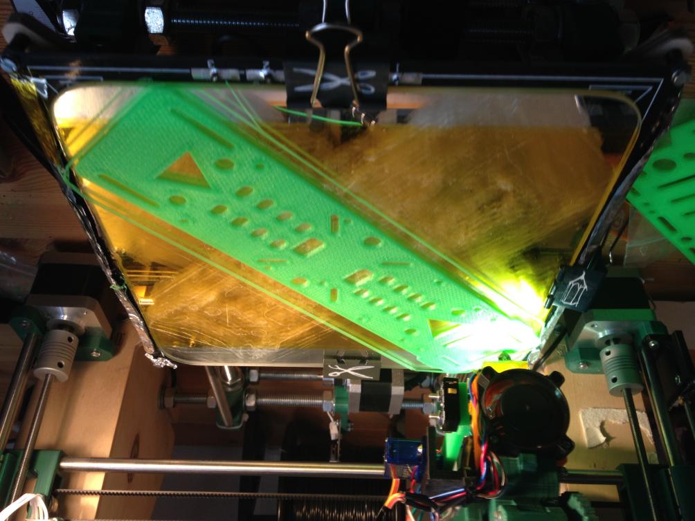

AW: Hovership MHQ2 aus dem 3D Drucker
Laut Hovership Online Shop sollten es 6x4,5 sein.

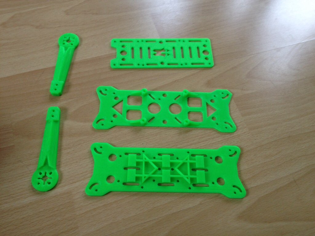

Die Hauptplatte wird gerade gedruckt :augen:
Passt gerade so aufs Bed. Glaub ich muss nochmal zum Glaser ne größere besorgen :mrgreen:
Ich möchte euch mal mein zweit Copter Projekt vorstellen ![]()
Beim Stöbern nach Druckbarem bei Thingiverse bin ich auf den Hovership MHQ2 aufmerksam geworden.
Gedruckt wir der kleine auf meinem Prusa i3 rework mit grün und orange Farbenden PLA.

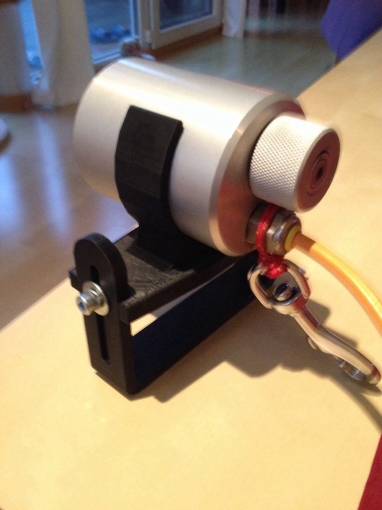

Habe ne halbe Rolle ABS schwarz gedruckt. Qualität könnte noch besser sein. Im Vergleich zum Makerbot auf Arbeit definitiv Unterschiede zu erkennen. Aber das kann auch am Slic3er liegen.
Hier ein Bespieldruck
(schon genial dieser octopi &WCF_AMPERSAND😜)

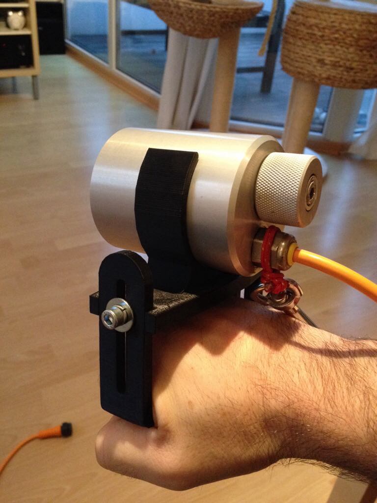

Das ist nen Goodman Handle für meine selbstgebaute Unterwasser Tank Lampe.
Mit PLA stehe ich noch so nen bisschen auf Kriegsfuß. Das will noch nicht so wie ich's gern hätte &WCF_AMPERSAND😜
Als Tip gegen Warping (verziehen des gedruckten) druckplatte mit einem klebestift dünn einreiben. Wichtig nach dem drucken richtig abkühlen lassen.

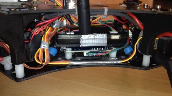

Bei meinem Anti Vib Mount passt der Gimbal controller noch zwischen Bodenplatte und Apm. Dafür liegen aber die Stecker der ESC oben an.
Das ist zwar nicht der aktuelle Stand auf dem Bild aber du kannst gut den Gimbal Controller im Zwischenraum Boden/APM erkennen.

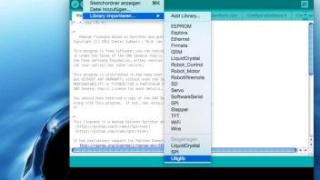

hey zuendy,

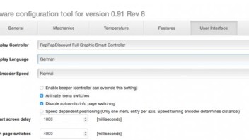

ich verwende die Repetier Firmware und habe im der online Konfiguration nur folgendes ausgewählt:
Ich nutze dieses Full Grafik Display von Sintron
In der Arduino App muss du darauf achten das du die library für das Display eingebunden hast. Bei mit war es die Library U8glib
Leider habe ich die letzte Firmware nicht gespeichert. Dachte zwar ich hätte sie gespeichert aber das Verzeichnis auf den NAS ist leer ![]()
