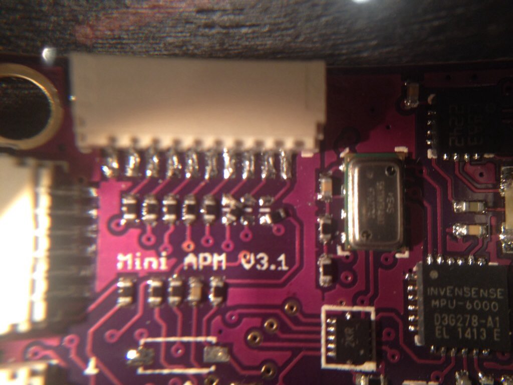

APM wieder abgestöpselt, Gehäuse auf um den Fehler dort zu suchen....
Mit der Lupe dann....
Über der 3 ist der erste Kanal.. SMD Bauteil schräg mit nur einem Kontakt verbunden.
Kanal 2 kein SMD Bauteil dafür mit dem von Kanal 3 zusammen.
Ich könnte mal wieder Kotzen!!
Umtauschen? Oder SMD Bauteil von Kanal 8 für Kanal 3 verwenden und die beiden ersten korrigieren. Dazu müsste ich mal meine Lötspitze gegen ne kleinere tauschen. Bzw gucken wo mein SMD Lötkolben geblieben ist. Ist doch ein scheiss!
