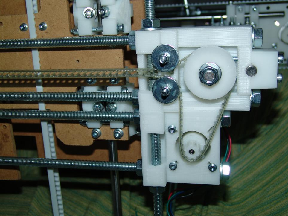

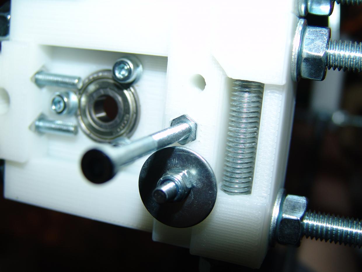

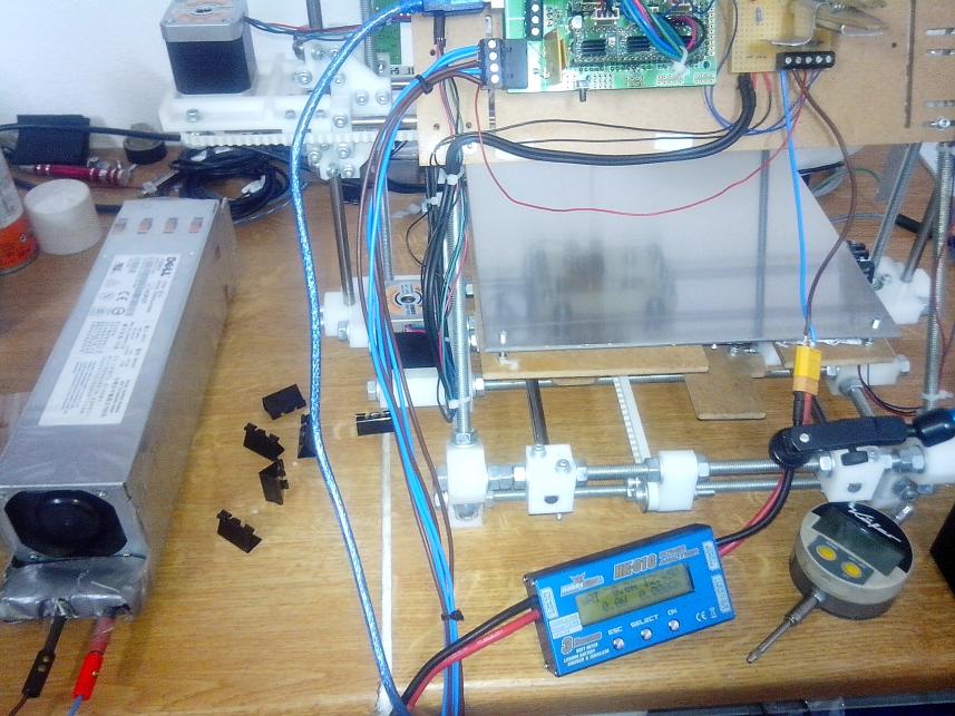

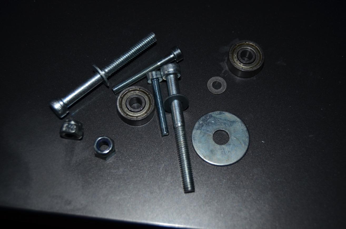

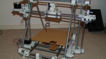

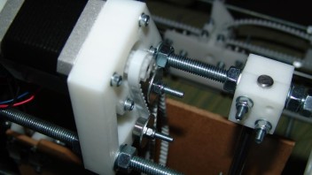

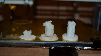

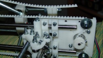

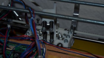

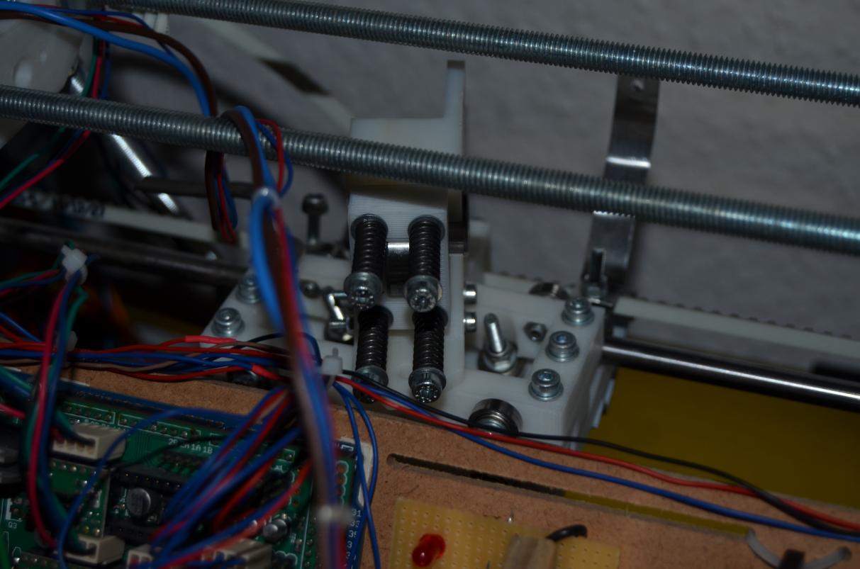

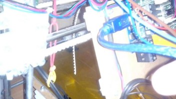

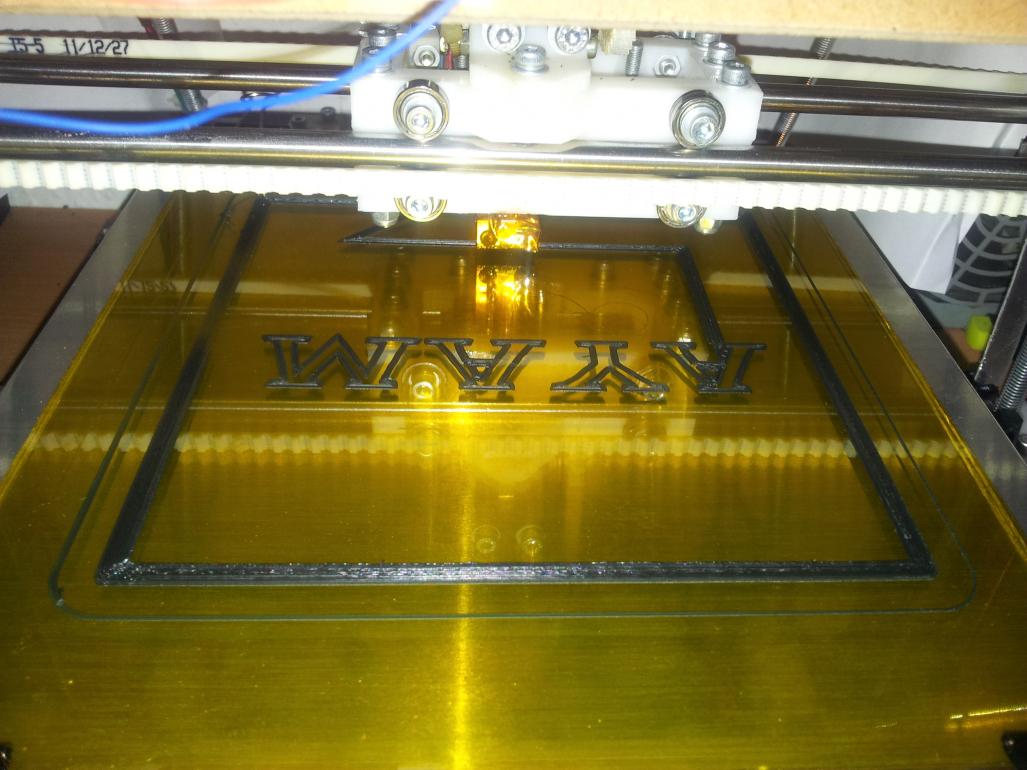

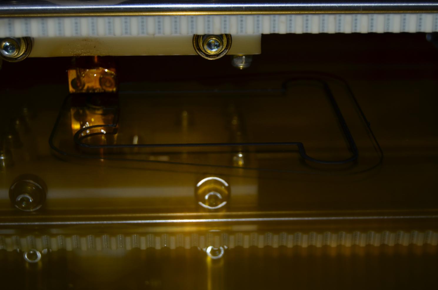

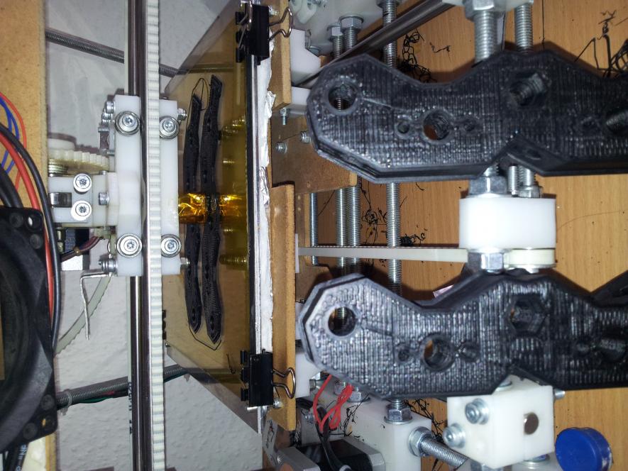

    Der Zahnriemen huppelt nun nicht mehr so sehr. Aber scheinbar "klemmt" etwas am Heizbett, da die Oberfläche nicht wirklich besser geworden ist. Habe nun beim Gimbaldruck mal noch die Geschwindigkeit um 10% gesenkt.
    Temperatur halten ist ebenso extrem schwer, da wird wohl noch eine Einhausung organisiert werden müssen. Für ABS auf jeden Fall Pflicht, wie ich aktuell meine.

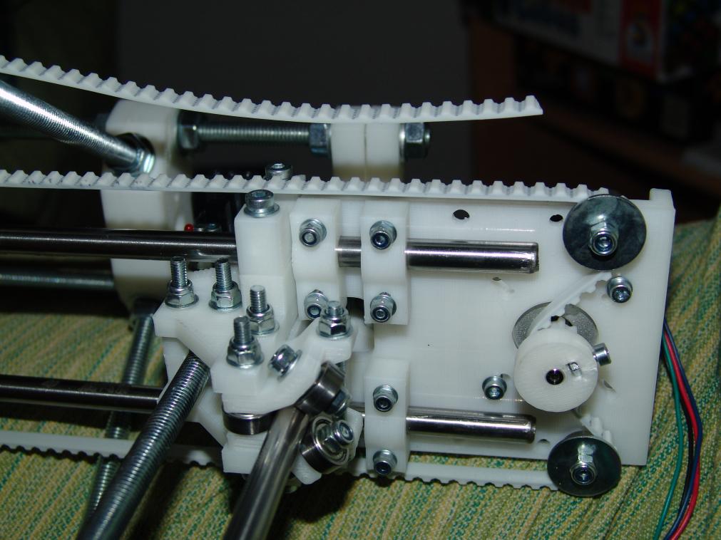

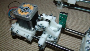

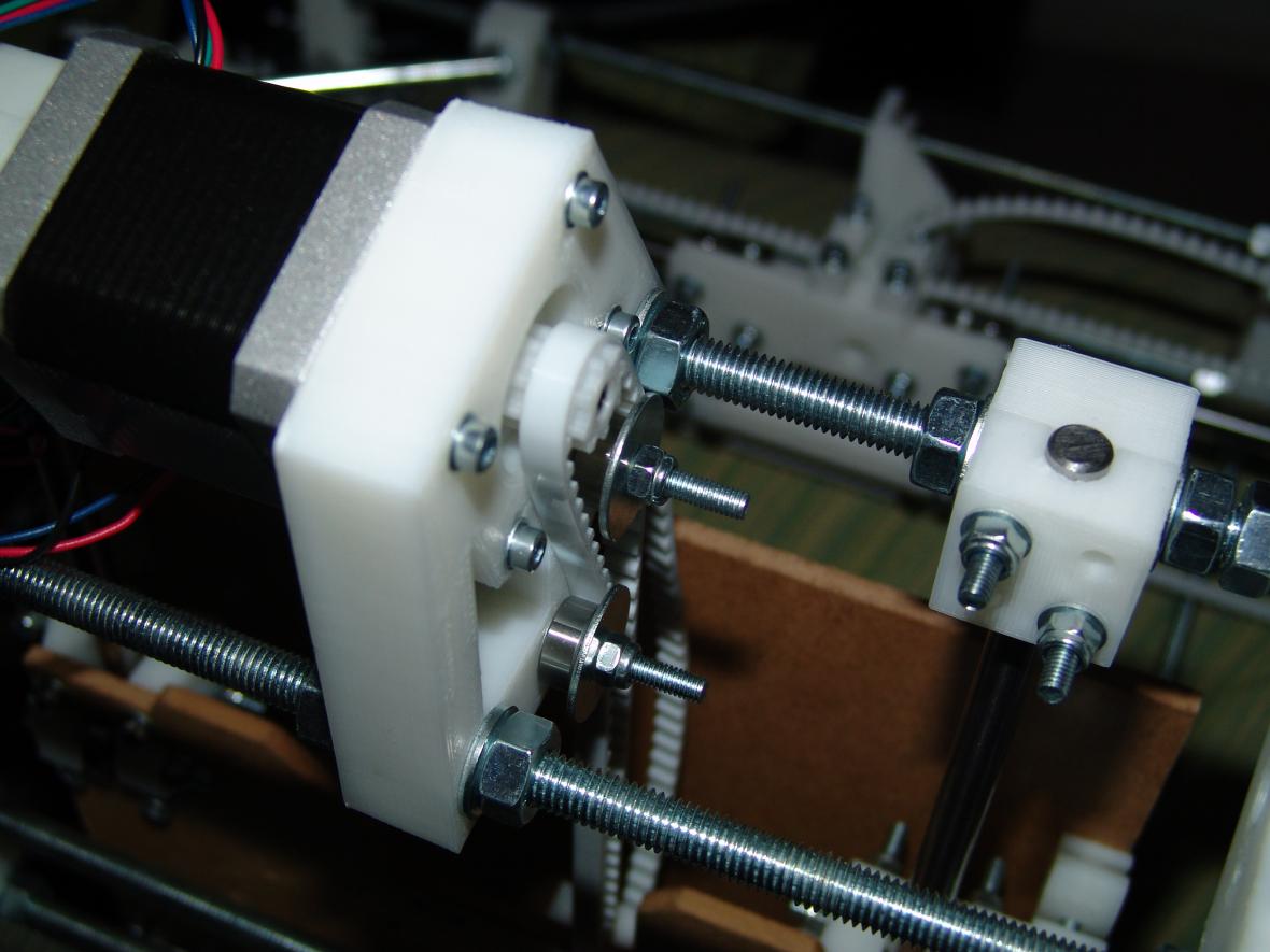

    Sieht aus als hättest du deinen halben extruder auseinander genommen.
  • AW: 3D Drucker Reprap Mendel

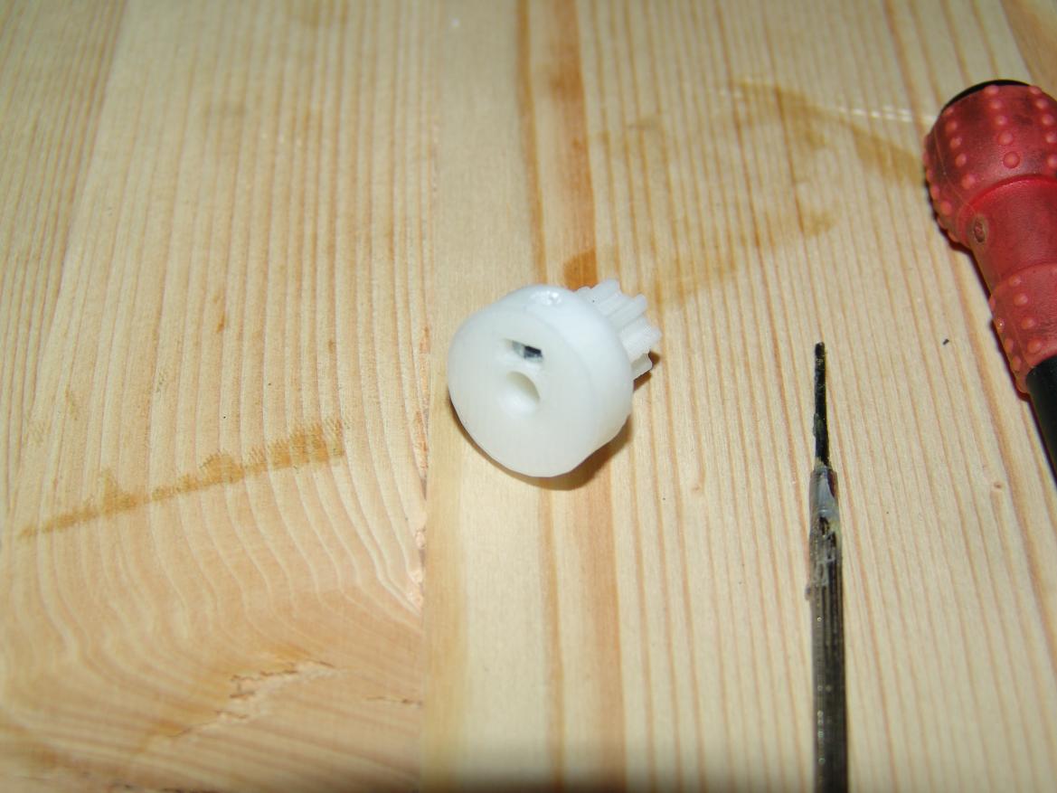

    Ja irgendwie hab ich damit ganz schön was angerichtet. Wie dieses Symbol? Wie kannst du? Es ist durchgestrichen und das find ich einfach Understatement pur, aber irgendwie kommt es nicht so an. Mmmhh. Vielleicht doch löschen?
    Und hab alles wieder zurück gebaut und einfach den Zahnriemen etwas fester gezogen. :roll: Das hat auch schon mehr gebracht als meine Umbau..

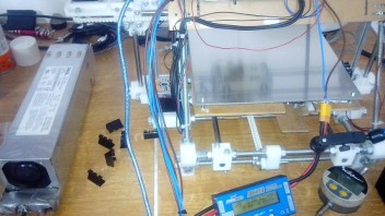

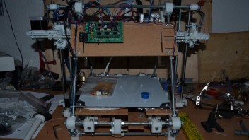

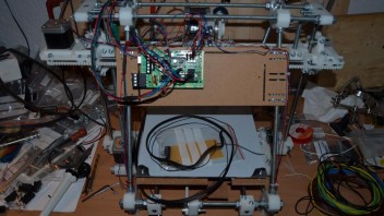

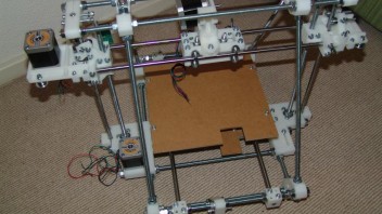

    So sieht der aktuell fertige "Arbeitsplatz" aus. Ursprünglich sollte alles in den Keller wandern. Kann ich aber vergessen, da wird der Kunststoff zu feucht. Also muss dann noch noch eine Einhausung her.

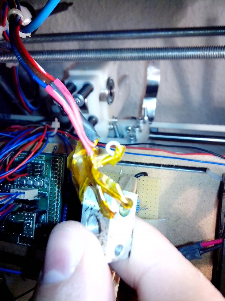

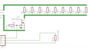

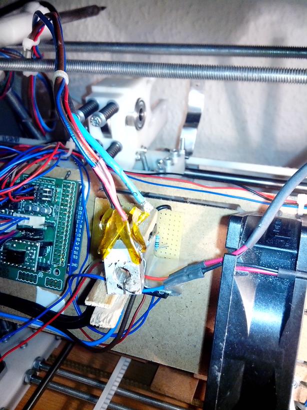

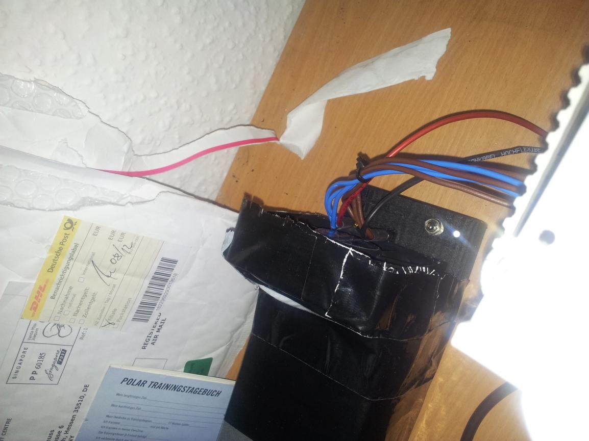

    Mmmh, hat sich doch tatsächlich die gute Zinn Verlötung am am 255°C heißen HotEnd gelöst...
    Was zu folge hat, den kompletten Extruder incl HotEnd zu demontieren.
    Naja, kann man gleich mal durch die vielen Fehldrucke und dem vielen probieren alles sauber machen und auf die 0,35er Düse umbauen.

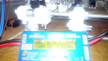

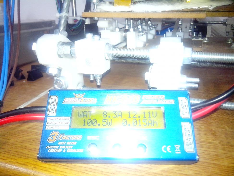

    So die Oberfläche der Lötanschlüsse zum Hotendwiderstand wurde erhöht und auch der komplette Hotend besser eingepackt. Nun erreicht er ohne irgendwelche Vorwärmung eine Temperatur von 255°C.
    Aus der 0,35mm Extruderspitze kam nun auch schon etwas Kunststoff raus. Also kanns nächste Woche wieder weiter gehen. ;)

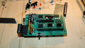

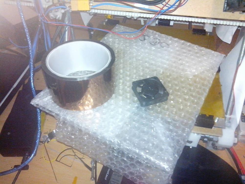

    Glasplatte ist nun endlich da. Lüfter, um das Filament unmittelbar nach Austritt aus dem Hot End zu kühlen hat sich auch gefunden.
    Aktuell habe ich leider nur 50mm Katonband da, aber 200er ist unterwegs wird wohl Dezember bis es da ist, aber egal. Display ist hardwareseitig verbaut, bekomme es aber mit Repetierhost noch nicht zum laufen.. mal sehen.

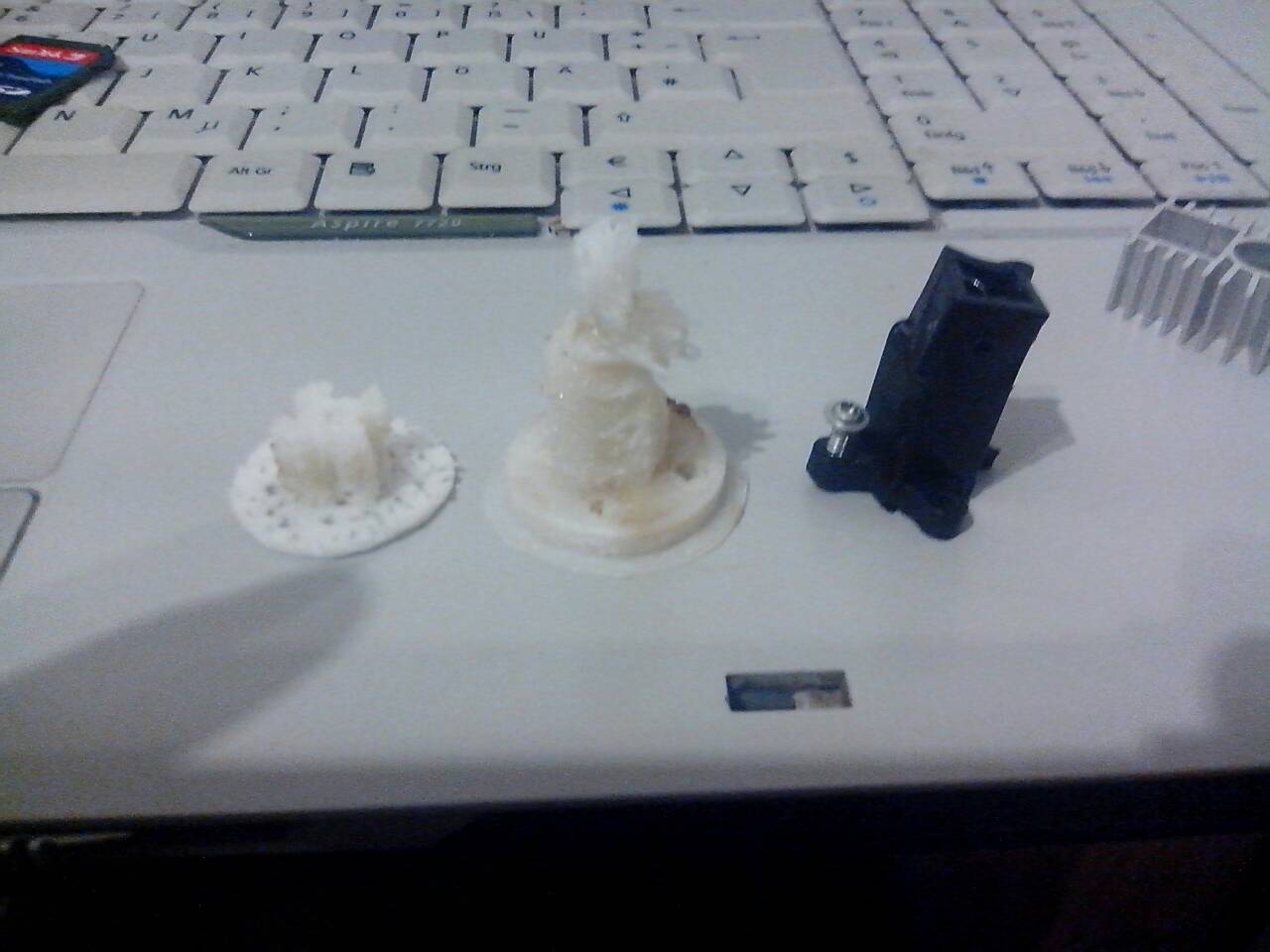

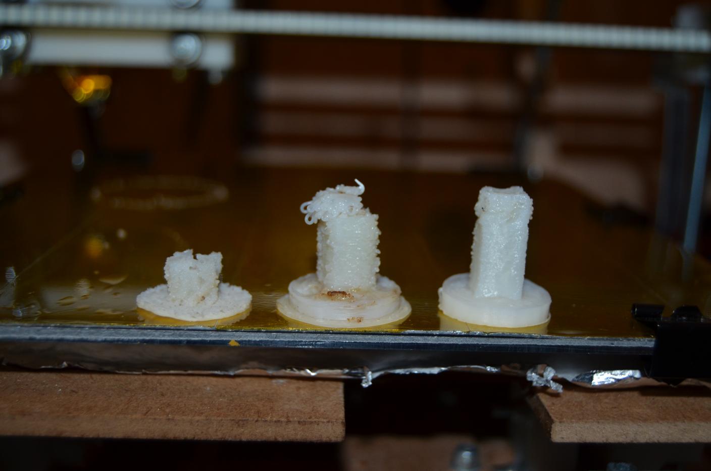

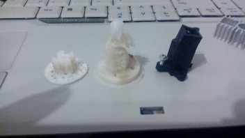

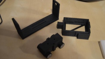

    Letzte Nacht doch noch etwas gemacht. Und die Einschlüsse rausgedrückt. Viel mit Hirn wäre nicht mehr gegangen, dafür hats dann aber noch gelangt.
