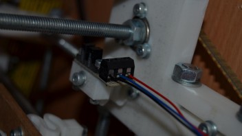

    Endstops sind nun zusammengelötet und verkabelt, ebenso mit dem RAMPS verbunden.
    Zwischenstand:
    Kabel sind nur grob sortiert, können erst fest gemacht werden nachdem Heizbett und Heizbettsensor Leitung ordentlich auf die noch nicht gelötete Controller Platine gelötet wurde. Die Platine liegt in Einzelteilen noch auf dem Heizbett. ^^
    Dann noch Termistor und Heizpatrone ans RAMPS anklemmen und zu guter Letzt alles mit dem 420 Watt PC Netzteil verbinden. Wenn wir den Durchschnitt meiner gesamten Tätigkeit zum Mendel nehmen könnte ich es Ende 2015 noch schaffen.
