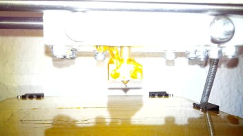

    Der Zahnriemen huppelt nun nicht mehr so sehr. Aber scheinbar "klemmt" etwas am Heizbett, da die Oberfläche nicht wirklich besser geworden ist. Habe nun beim Gimbaldruck mal noch die Geschwindigkeit um 10% gesenkt.
    Temperatur halten ist ebenso extrem schwer, da wird wohl noch eine Einhausung organisiert werden müssen. Für ABS auf jeden Fall Pflicht, wie ich aktuell meine.

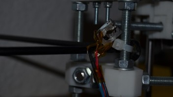

    Mmmh, hat sich doch tatsächlich die gute Zinn Verlötung am am 255°C heißen HotEnd gelöst...
    Was zu folge hat, den kompletten Extruder incl HotEnd zu demontieren.
    Naja, kann man gleich mal durch die vielen Fehldrucke und dem vielen probieren alles sauber machen und auf die 0,35er Düse umbauen.
  • AW: 3D Drucker Reprap Mendel
    So die Oberfläche der Lötanschlüsse zum Hotendwiderstand wurde erhöht und auch der komplette Hotend besser eingepackt. Nun erreicht er ohne irgendwelche Vorwärmung eine Temperatur von 255°C.
    Aus der 0,35mm Extruderspitze kam nun auch schon etwas Kunststoff raus. Also kanns nächste Woche wieder weiter gehen. ;)
