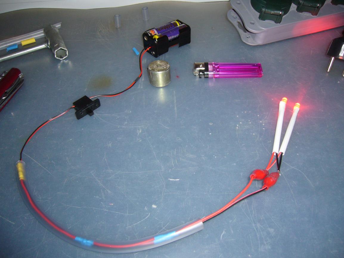

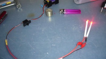

Die Leuchten sind tatsächlich nur Leuchten, kein bremslicht oder so.

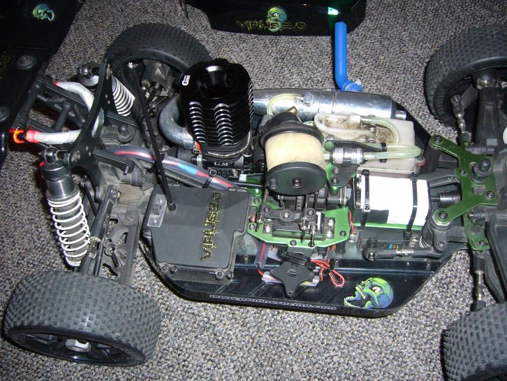

Aber der AR-21 hat sich bei mir als zuverlässiger und roubuster Motor erwiesen. Jez hab ich nen 21er GM rinn, aber dazu gleich mehr.
Als zusammenfassung könnt ich sagen das der Wagen im großen ein wirklich gutes Auto ist. wenn man ihn gut behandelt bleibt er einem treu!
Der Wagen hat ein gutmütiges Fahrverhalten und lässt sich gut beherrschen. Der AR21 läuft zuverlässig und hat mich nie überfordert oder was
gemacht was ich nicht wollte. Ein Super Motor für anfänger.
Das er ne 2.4ghz funke hat find ich auch klasse, inklusive failsave!
Was mich an dem Wagen gestört hat war das 3kg lenkservo. Es funktioniert, aber mehr auch nicht. Hab es durch nen 10kg servo ersetzt, das reicht für den wagen meiner meineun nach völlig aus!
ICh hab auch die Bremse etwas stärker gestellt, die gummis am gestänge verkürzt.

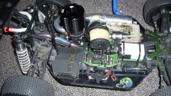

Das Reso schmilzt sich etwas in das Seitenblech ein, da es aufliegt, das hab ich durch nen Türstopper aus Gummi in den Griff bekomm. ( Kleine kerbe rein machen und unter die Stange die das Reso hält kleben -> rutscht und scmilzt nichts mehr!)
Das Einzige was wirklich nicht geht sind die Stoßdämpfer, die kommen beim Sprung einmal falsch auf und verbiegen sich. und die Sind mit dem Gewicht etwas überfordert (zumindest beim Nitro modell)
Hab se zwa einigermaßen wieder gerade gebogen, aber jetzt harkt es beim einfedern.
Werd da demnächst mal LRP oder LOSI dämpfer rein baun!

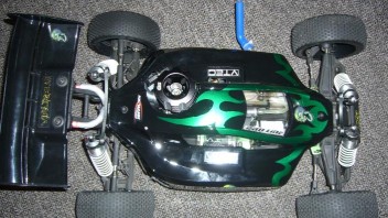

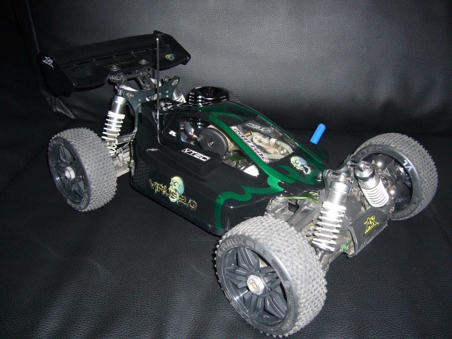

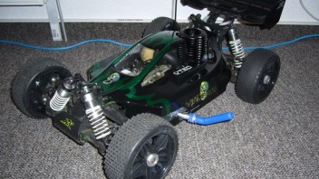

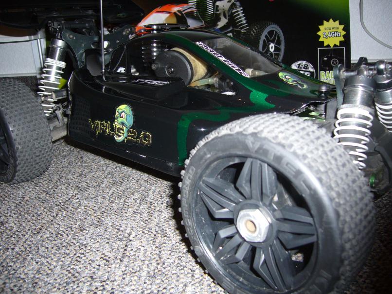

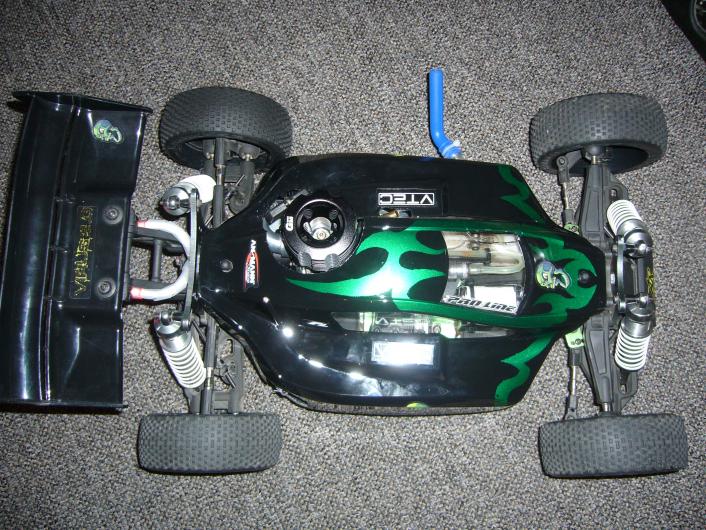

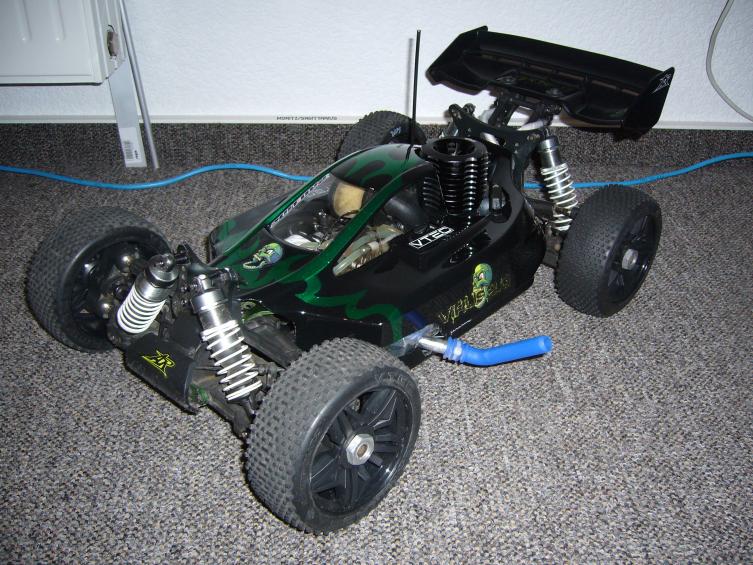

Vtec reifen und für die Optik noch Protos V2 Felgen, nen schwarzen Spoiler und ne neue Karosse von Proline. Und natürlich die Rückleuchten. (bilder im Anhang)
