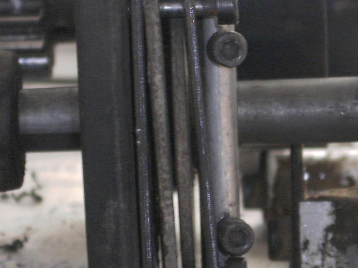

Hallo Leute,
ich war heute mal wieder mit meinem Marder Unterwegs.Es hat auch spass gemacht,aber leider nicht lange.
Und zwar musste ich feststellen,das sich die Antriebsräder nicht mehr drehen lassen wollten.
Erst dachte ich das sich das Diff.zerlegt hatte,dies war aber nicht der fall.Die Bremsscheibe hat sich in die Getriebe Platte gefressen,
ich war der Meinung das daß entsprechende Lager fest sei.
Zu Hause habe ich dann die Getrieb Platte ausgebaut und musste feststellen das die Bremsscheibe mit der Getribeplatte
eins geworden ist.Aber das Lager war I.O,ich habe mir alles genau angesehen und konnte keinen Fehler bemerken.
Hier sieht mann wie die Bremse zusammen Gebaut war,eine Platte mit Belag auf der Getriebe Seite und eine Platte
Diff.Seitig.Vor dem Mittnehemer für die Bremsscheibe ist noch eine 1mm starke U-Scheibe.
Hier noch ein Foto von der Getriebe Platte
Vielleicht könnt Ihr mir ja einen Tipp geben,wie es da zu gekommen ist.
Gruß racer
