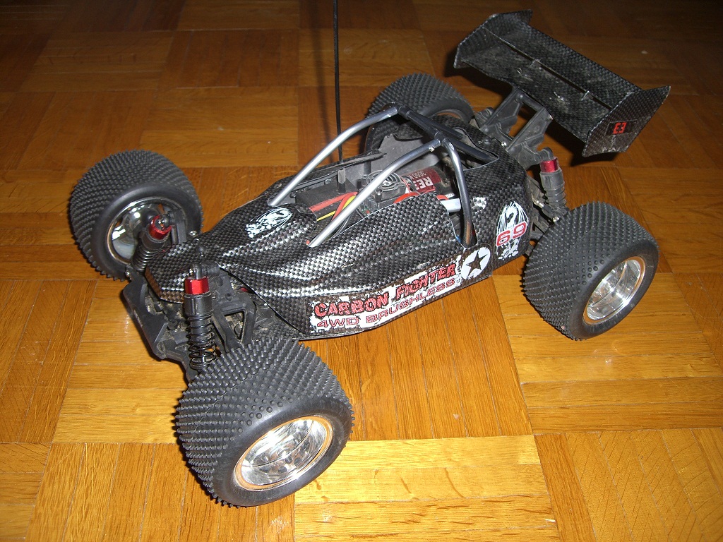

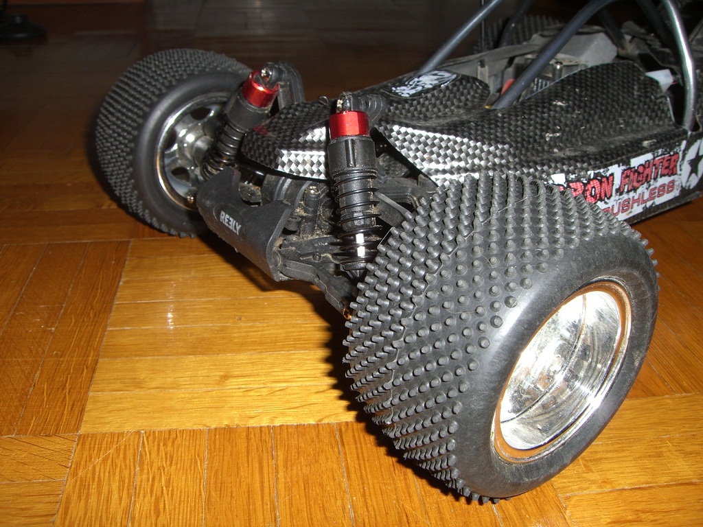

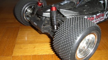

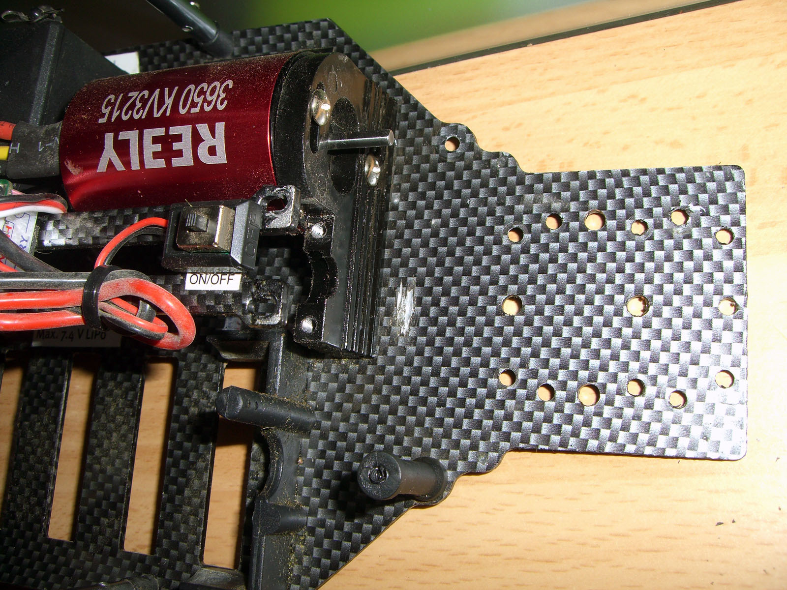

Habe mir jetzt auch Monster-Truck-Reifen für den CF-BL gekauft. Diese sind etwas größer und doppelt so breit wie die Standard-Reifen (siehe Bild).
[attachment=1]CIMG0012.JPG[/attachment]
[attachment=0]CIMG0013.JPG[/attachment]
Dadurch kommt das Car etwas hoher und die zusätzlich gewonnene Bodenfreiheit ist einfach gesagt nur :daumen: . Geländefahrten machen jetzt viel mehr Spass. Doch Nachteile gibt es auch, durch das hohe Gewicht der Räder und die breite wird das Car in der Endgeschwindigkeit langsamer, was mich aber im Gelände nicht stört ist immer noch in Ordnung. Durch die Bodenhaftung sind durchdrehende Räder auch nicht mehr drinn und auf Rasen ist es mir schon ein bis zweimal passiert das der CF-BL in engen kurven sich überschlägt, kannte ich vorher auch noch nicht.
Fazit: Empfehlendswert für schweres Gelände (was mann einem 1:10 Buggy zumuten kann, aber nicht vergleichbar mit einem MonsterTruck).

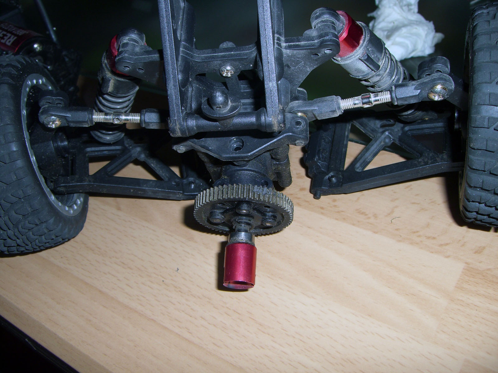

bringt das 18,- EUR teuer Alu-Hauptzahnrad noch was auch Schutz vor Steinen? (besseren Anzug, bessere Drehmomentverteilung oder sonstwas)

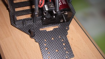

Und: Kommen Durch Dein Loch im Chassis nicht erstrecht Steine rein??
Also, ich bin sehr zufrieden. Alleine durch die Geländefahrten die letzten Tage sind erheblich viele Steine durchs Car gewandert. Hätte ich mir mit dem Plastik Zahnrad nicht zugemutet. Ein Blick anschließend in die Zahnräder sah bisher immer gut aus. Ich würde es jedem empfehlen wenn das erste Hauptzahnrad (aus Plastik) durch ist, sich eines aus Alu zu holen und das Antriebsritzel (standard aus Messing) gleich aus Alu oder Stahl mit zu kaufen.
Einzige Veränderung die ich festgestellt habe, das Car ist lauter geworden. Keine Erhöhung in der Geschwindigkeit, Kraftübertragung oder sonstiges nur lauter (und wie auch, es wird nichts an der Anzahl der Zähne geändert oder am Durchmesser der Zahnräder).

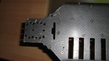

Das Loch in der Chassiplatte war ein Vorschlag von einem Mitarbeiter bei C. Ich war auch etwas skeptisch habe es dennoch probiert und auch hier bisher sehr zufrieden. Meine Erklärung dazu: Da mann die hineinfliegenden Steine nicht verhindern kann, muss mann Ihnen die Möglichkeit geben auch wieder zu verschwinden :app2:
