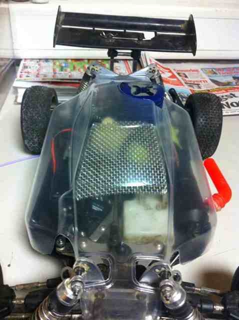

Zu spät ![]()

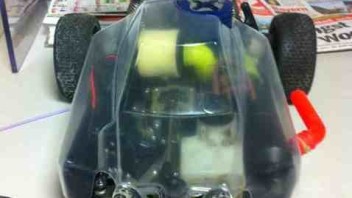

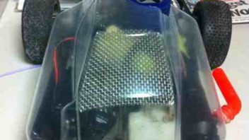

Ich hab die Frontscheibe schon raus geschnitten, ich werde dann mal berichten wenn ich fertig bin.
Gruß Chris
Zu spät ![]()
Gruß Chris

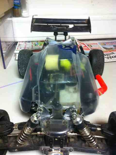

ich habe einen offroad Buggy, der hat einen recht großen Kühlkopf, zumindest ist er etwas Größer als die eigentliche Vorprägung auf der Karosserie. Allerdings ragt der nicht wirklich aus der Karosserie heraus! Der schließt auf hoehe des Daches fast bündig ab (ueberagt das Dach vielleicht um 2 oder 3mm), nur an der Seite ragt er etwas weiter heraus, aber auch hiet nicht wirklich viel.
Daher der Gedanke mit dem offenem Fenster. Da die Abdeckung hinten offen ist, sollte genug Durchzug vorhanden sein.

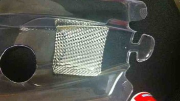

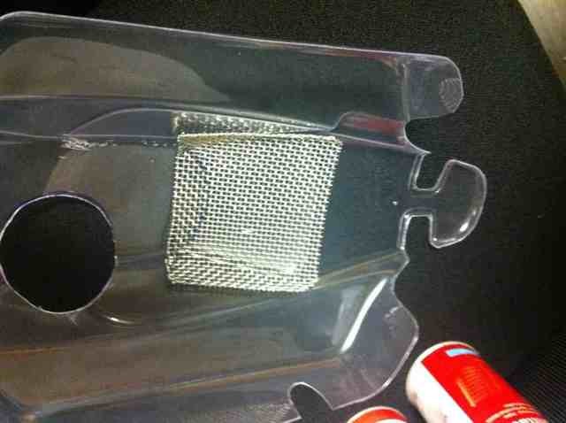

Für die Befestigung des Gitters wollte ich eigentlich Karosseriekleber nehmen … der klebt wie Sau und ist auch einigermaßen hitzebeständig.
Gruß Chris

Hallo Bastler,
ich bin gerade dabei, an der neuen Karosserie für meinen Rex-X zu basteln.
Unter der Abdeckung dürfte relativ Wärme Luft sein, es würde also Sinn machen, die Frontscheibe heraus zu schneiden. Damit das nicht einfach ein Loch ist, hatte ich die Idee, dahinter ein Gitter zu setzen.
Dieses wurde ich von hinten einkleben wollen.
Die Abdeckung selbst wird einfach nur mattschwarz. Optisch sollte das also passen.
Aber wie ist das mit der Stabilität? Die Abdeckung ist ja recht elastisch. Wenn da nun eine solche "Verstrebung" verklebt wird, hebt das? Oder bricht mir dann evtl. sogar eher die Abdeckung?
Hat damit schon jemand Erfahrungen?
Gruss Chris

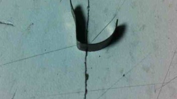

Hy,
anfangs habe ich noch versucht, die Feder im Gehäuse aufzuwickeln … aber das ging mal gar nicht. Dann kam die Idee, die Feder so aufzuwickeln, einsetzen und dann den Seilzug draufspannen … ging noch weniger.
Letzt endlich kam ich zum Erfolg, in dem ich die Feder auf dem Seilzug aufgewickelt habe und danach ins Gehäuse setzte. Vorher schon auf Spannung drehen, dann wird das Seil auch direkt aufgewickelt.
Da hab ich aber auch paar versuche gebraucht, denn beim ersten mal war die Feder viel zu wenig vorgespannt, die nächsten male ist mir die Feder immer wieder ausgekommen und irgendwann war es dann doch geschafft.
Mittlerweile läuft der Motor auch wieder ![]()
Gruß Chris

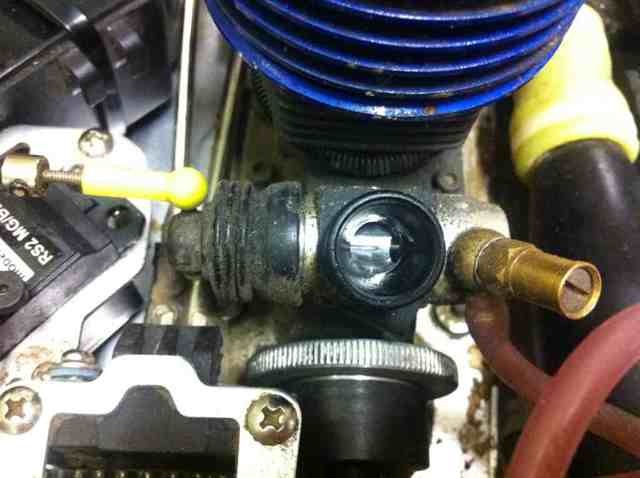

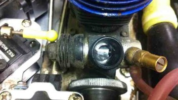

Hallo Nitrofahrer,
ich versuche gerade mich an eine gute Einstellung für meinen Motor heran zu tasten, aber irgendwie schaffe ich das nicht.
Standgas hatte ich vorhin im warmen Zustand eingestellt, und zwar so, dass der Motor lief, der Wagen aber nicht von selbst los fährt.
Heute morgen wollte der Motor schon nicht anspringen, dann ist mir der Seilzugstarter kaputt gegangen. Der ist nun repariert, die Kiste lief vorhin (nachdem ich etwa 3 Minuten am Seilzug ziehen durfte) aber jetzt - Motor ist inzwischen wieder kalt - will er gar nicht mehr anspringen.
Warum? Wieso? Weshalb? ![]()
Mit welcher Schraube sollte ich mich denn jetzt wie an ein vernünftiges Startverhalten heran tasten?
Auf dem Foto ist mein Motor zu sehen, aber keine Angst, für gewöhnlich ist da ein saubere, leicht geölter Luftfilter drauf.
Links bei dem gelben Mitnehmer sitzt die Standgasschraube, oder?
Rein drehen ergibt höheres Standgas?
Oben ist die Gemischschraube für Volllast.
Über der Schwungscheibe, seitlich, da ist die Einstellschraube für das Leerlaufgemisch?
Wo drehe ich jetzt wohin damit mir der Motor im kalten Zustand besser anspringt? Oder liegt es etwa an der Glühkerze?
Wenn der Motor warm ist, dann springt er auf den ersten Zug an.
Gruß Chris
Also,
nachdem ich die komplette Hinterachse ausgebaut hatte, kam ich auch endlich an dritte Schraube vom Gehäuse des Seilzugstarters ran. Da hatte ich dann ein wenig Glück im Unglück … es war zwar die Feder gebrochen, jedoch ganz am Ende. Also flux das Ende ein wenig umgebogen und dann die Feder neu aufgerollt … und nach einer guten Stunde habe ich sie auch wieder zurück ins Gehäuse gebracht. Das ist ein ganz schönes gef…ummel bis man da alles wieder richtig an Ort und stelle hat. Na ja, aber der Aufwand hat sich gelohnt, der Seilzug wird wieder schön aufgerollt.
Dafür will der Motor im kalten Zustand einfach nicht anspringen ![]()
Dazu mache ich dann gleich mal ein Thema auf, mit den Einstellungen komme ich scheinbar nicht wirklich klar.
Gruß Chris
