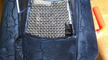

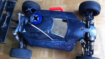

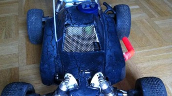

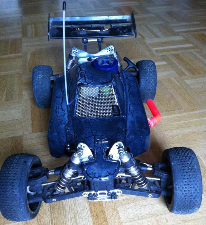

    hier mal die versprochenen Bilder der lackierten und mit Gitter bestückten Abdeckung.
    Die Seitenfenster werde ich dann auch noch mit einem Gitter bestücken, da werden die Gitter aber einfach von außen über die Seitenscheiben geklebt. Da man weißen Kleber jedoch sehen würde, muss ich mir dafür erst noch passenden, schwarzen Karosseriekleber besorgen.

    Da ich noch nie eine Karosserie lackiert habe, bin ja völliger Neueinsteiger, habe ich die Abdeckung zuerst mit "Kunststoffhaftvermittler" bearbeitet. Leider ist die Abdeckung dadurch ziemlich milchig geworden, man hätte also den schwarzen Decklack wohl eher als grauen Schleier gesehen. Also wollte ich den Haftvermittler wieder abwaschen, und habe dazu mit einer Sprühflasche Ethanol in die Abdeckung gesprüht. Dabei sind dann diese Laufspuren entstanden ... die mir wiederum gut gefallen haben! Also habe ich den Alkohol schnell verdampfen lassen, und bin dann mit schwarzem Lack drüber gegangen ... und das Ergebnis sieht man oben. Mir gefällt es sogar besser, als mein eigentlicher Wunsch nach "mattscharz".
    Gruß Chris
  • AW: "Frontscheibe" bei Nitro-Car durch Streckgitter ersetzen?
    In live wirkt es noch viel besser ;)
    Anfangs war ich echt total erschrocken, weil ja alles milchig war. Dann ist mir erstmal alles aus dem Gesicht gefallen, als der Haftgrund beim entfernen so "verlaufen" ... aber dann hab ich mir gedacht, dass des echt genial wirken könnte ... und JA, es wirkt echt super :D
