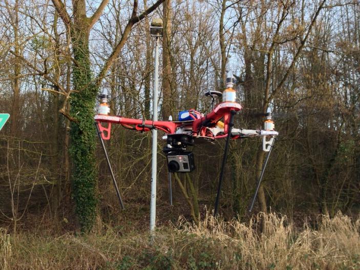

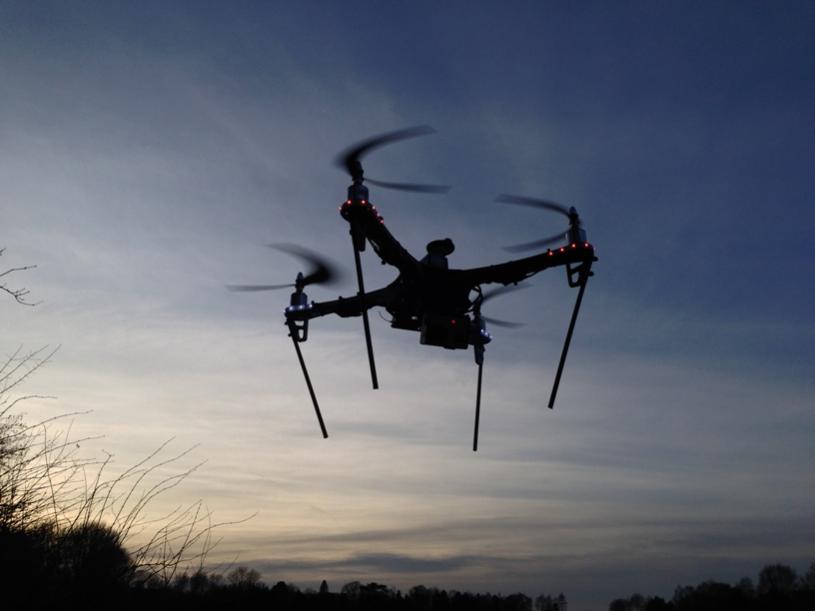

So habe mir dann mal zwei 4000mah 4s 30C Lipos bestellt. Hoffe das ich damit eine angenehmere Flugzeit bekomme.
Zudem wurden noch eine GoPro Hero 3 Black Edition, eine Vibrationsdämpfung und ein paar gute Luftschrauben von Graupner besorgt.
Eine provisorische Landegestellverlängerung habe ich mir auf gebastelt. Ich habe gemerkt das wenn ich die GoPro auf der Dämpferplatte oben auf den Quad montiere, diese beim Flug durch das Gewicht auf den Dämpfern anfängt zu schwingen. Das ist nicht schlimm aber nervt. Jetzt hängt alles unter dem Quad und die Aufnahmen sind schon weitaus ruhiger. Die neuen Props kommen heute drauf und dann warte ich auf den nächsten guten Tag und den Drucker um fehlende Teile zu fertigen.
Hier mal zwei Bilder vom aktuellen Aussehen. Leider habe ich die beiden vorderen Beine im Blickwinkel der GoPro. Wenn ich ein Programm zur Bildstabilisierung drüber laufnen lasse werden diese allerdings eh weggeschnitten. Wird sich dann aber eh noch ändern wenn ich mir andere "LegExtender" drucken kann.
