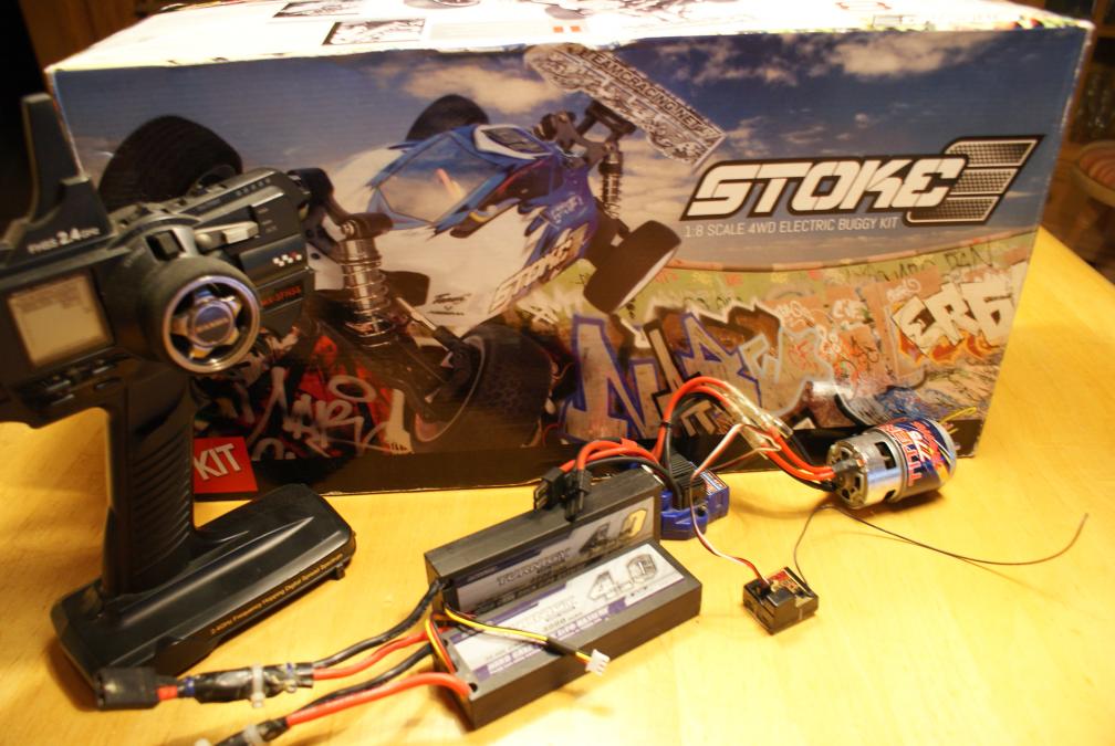

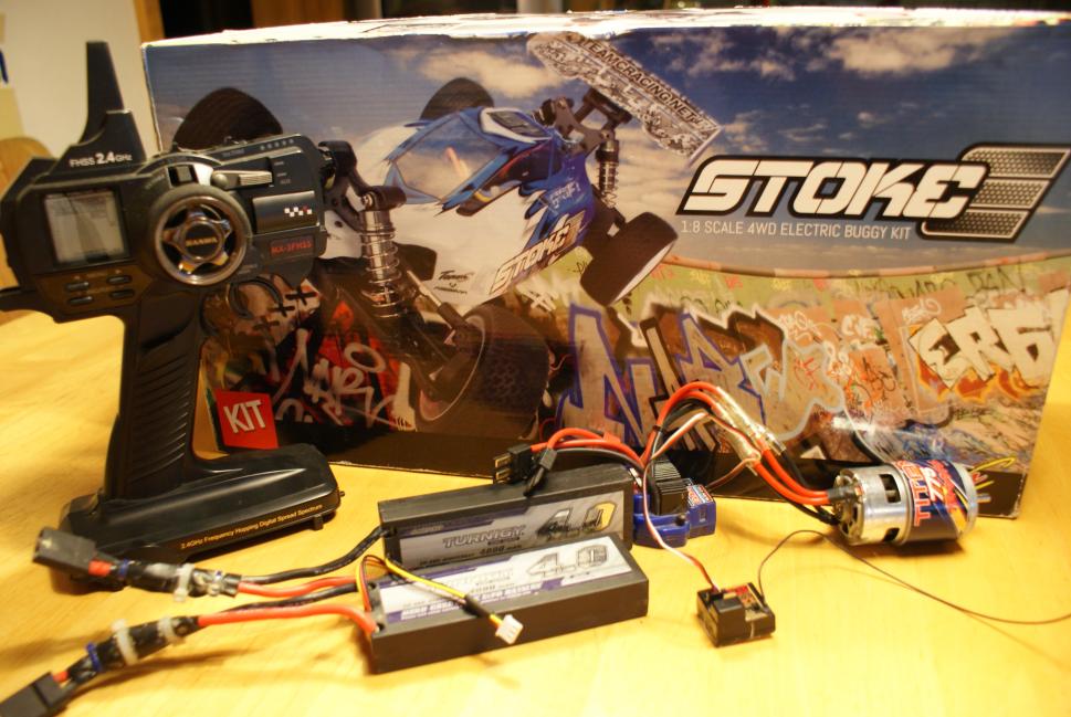

Da geht noch was, im Vid waren Traxxas NiMh 8,4V Akku´s drin.
Mit den Turnigy Lipo´s wird´s dann auch noch besser.;)

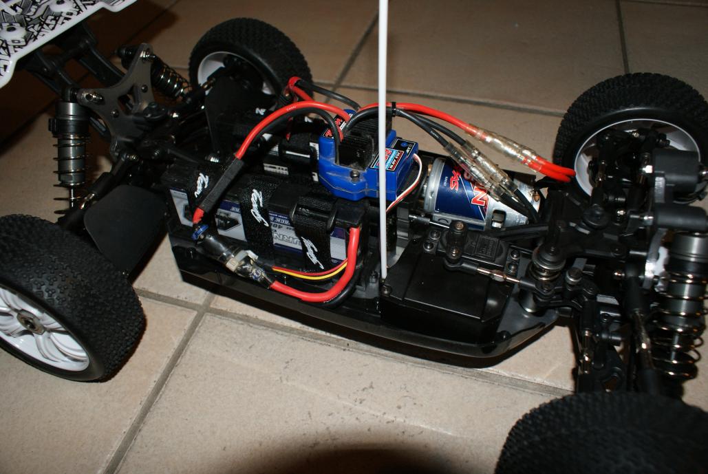

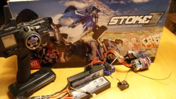

AW: McLaren´s TEAM C STOKE E Buggy 1:8 KIT

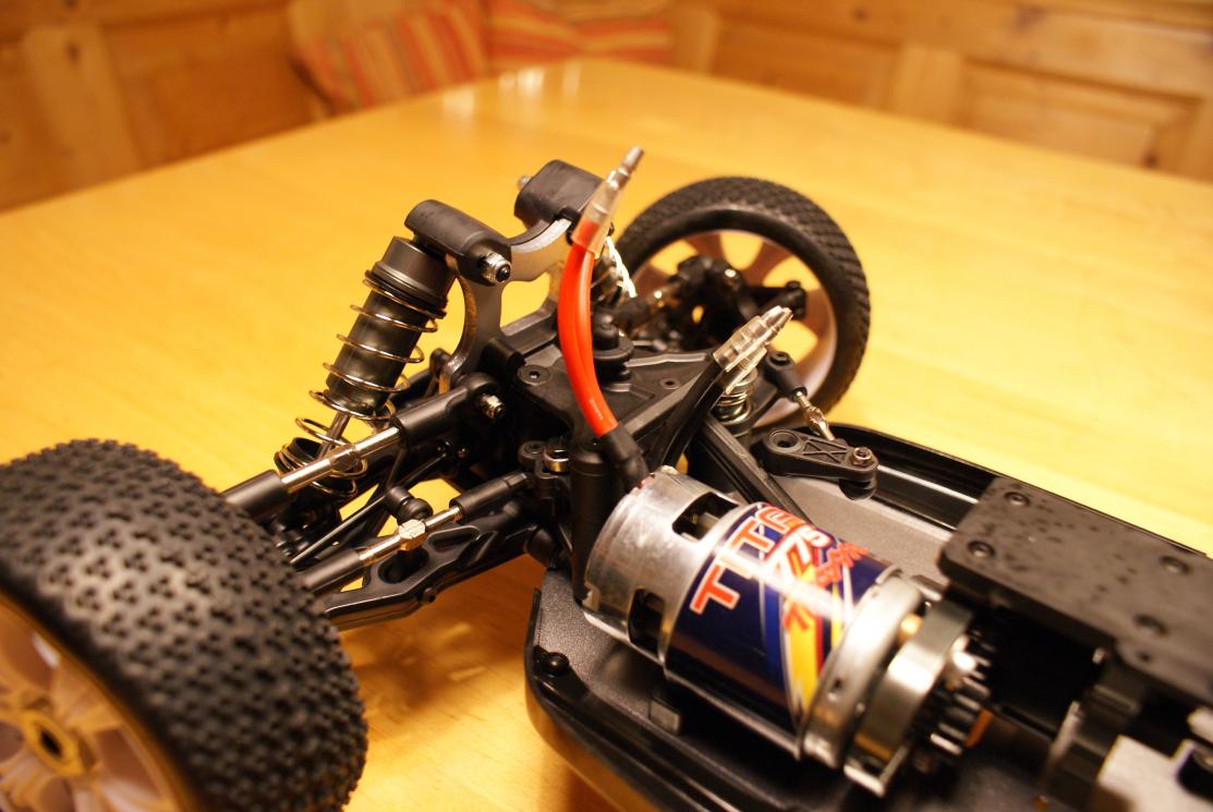

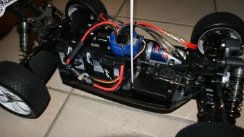

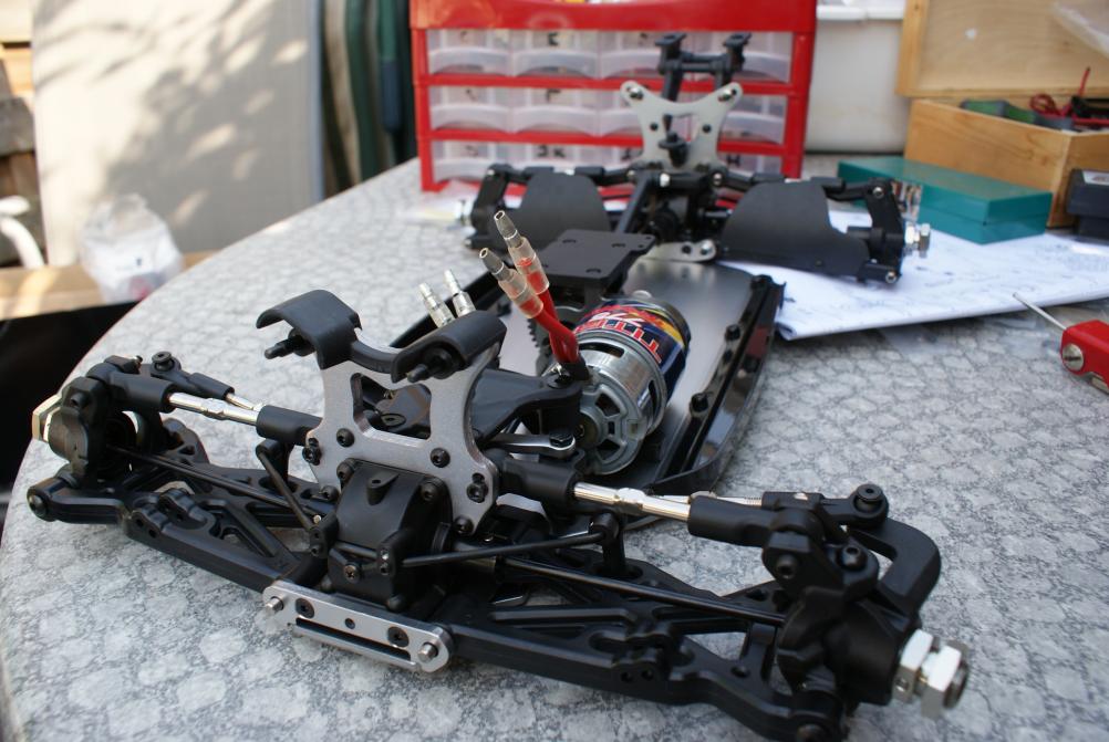

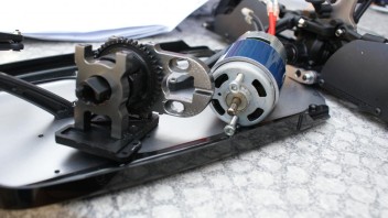

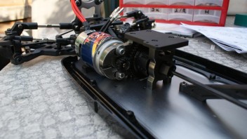

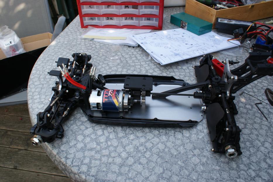

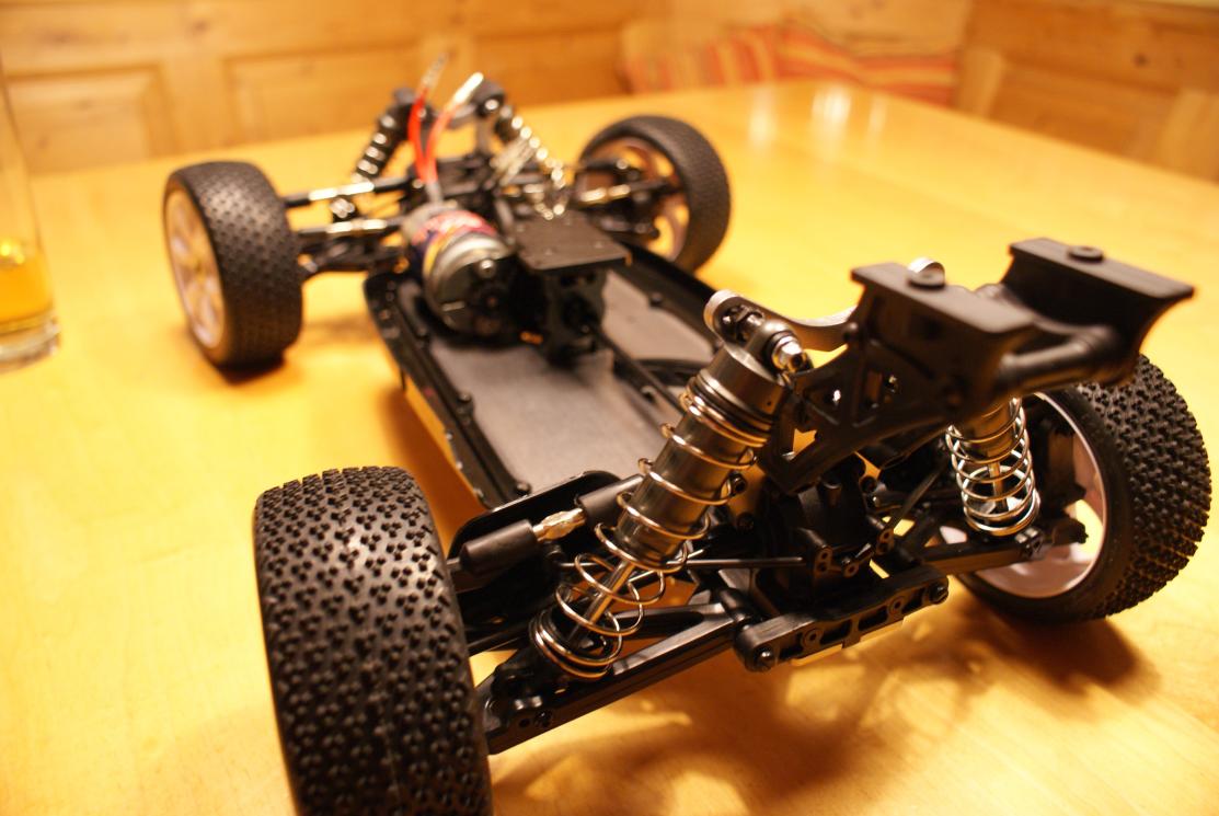

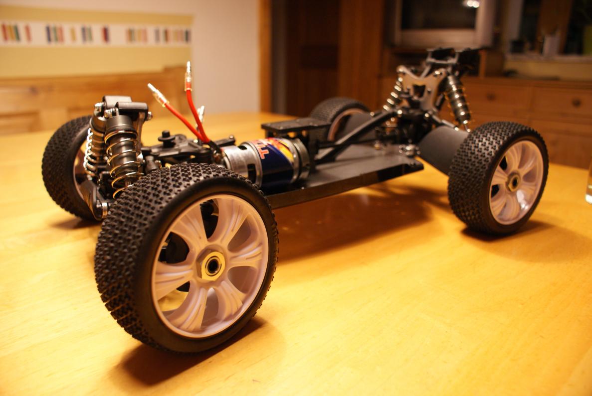

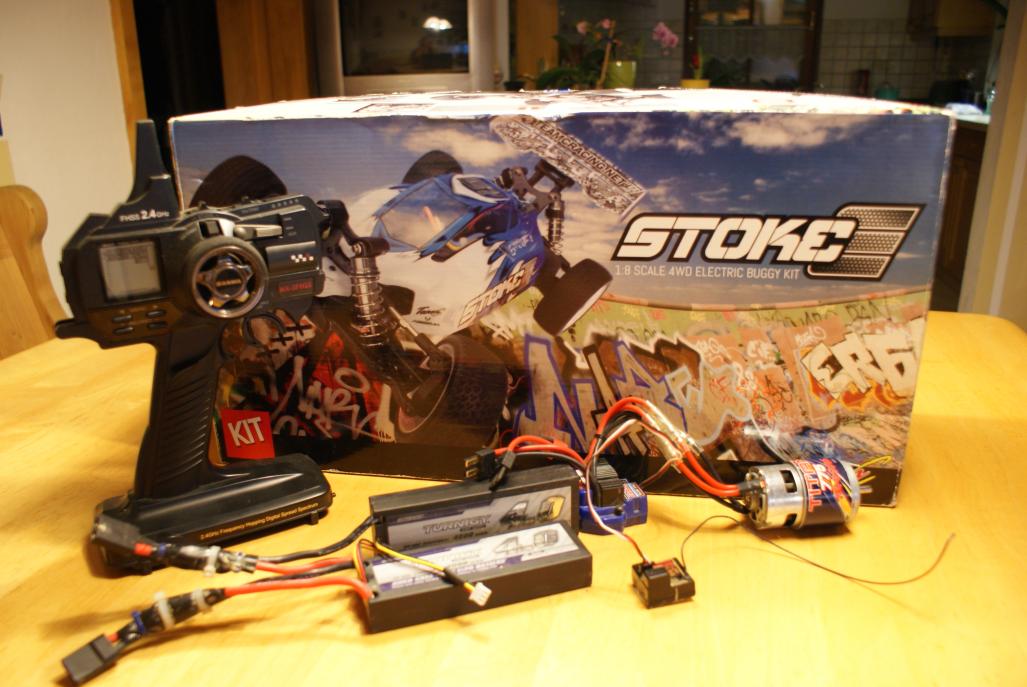

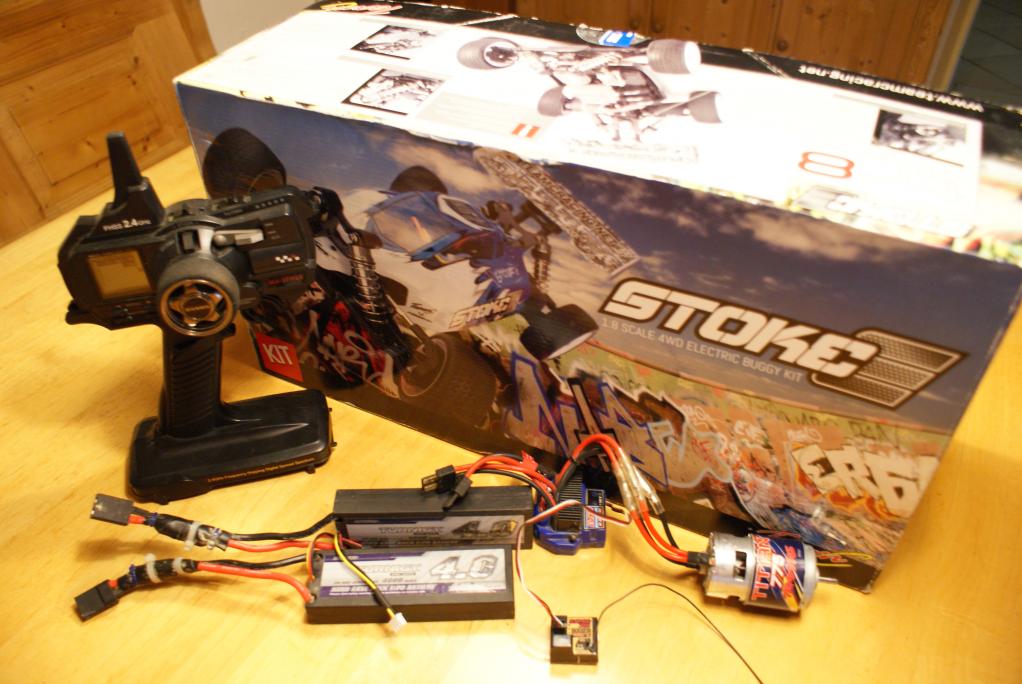

Hallo mac , schaut gut aus und der 750er scheint auch zu langen oder ist es keiner aus dem summit?
Doch ist ein org. Traxxas Summit Motor mit dem zugehörigen EVX-2 Regler.

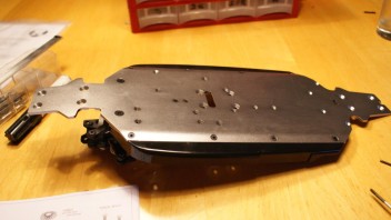

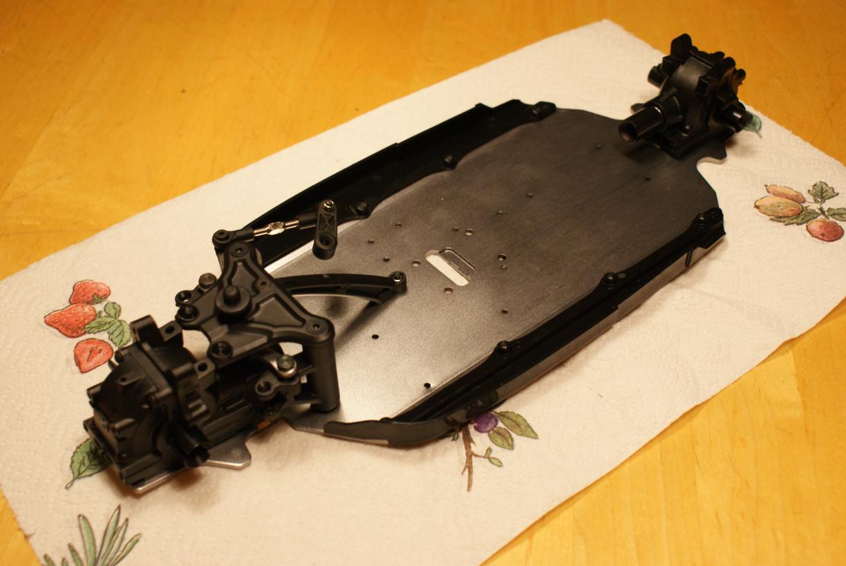

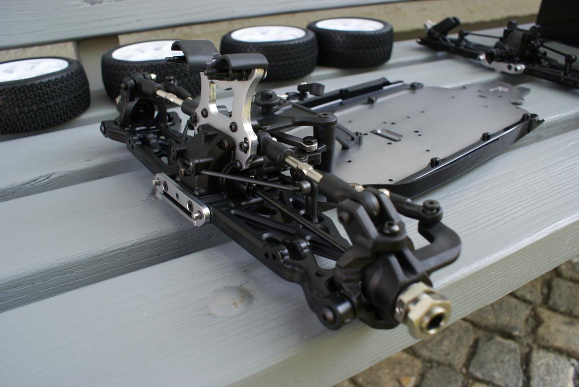

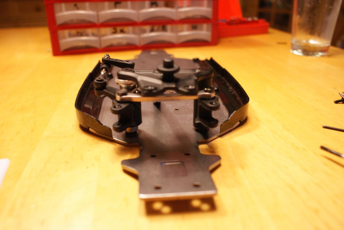

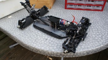

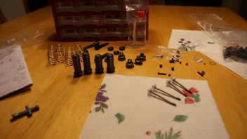

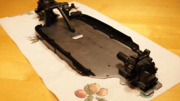

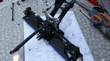

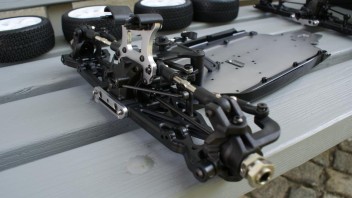

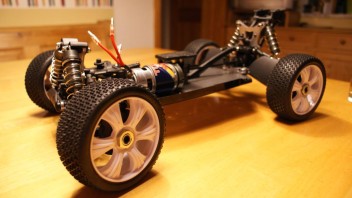

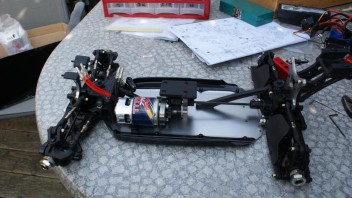

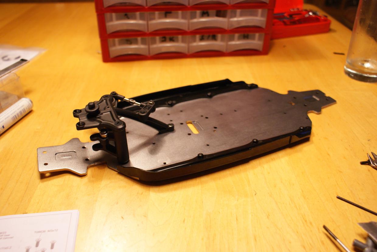

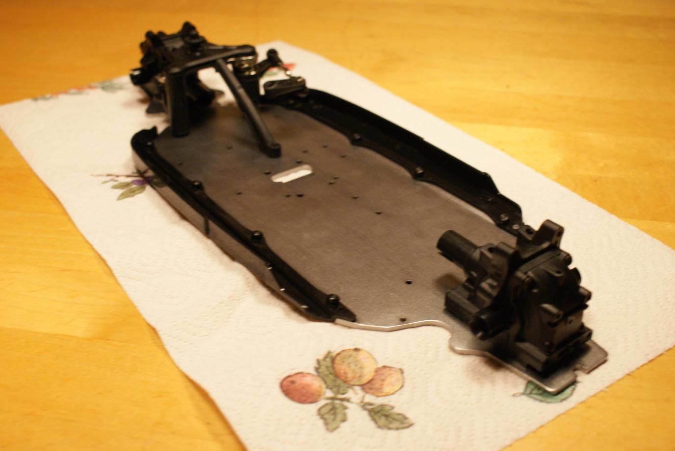

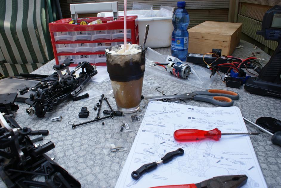

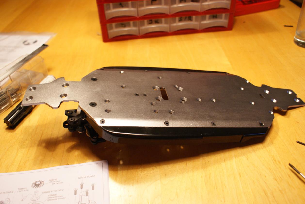

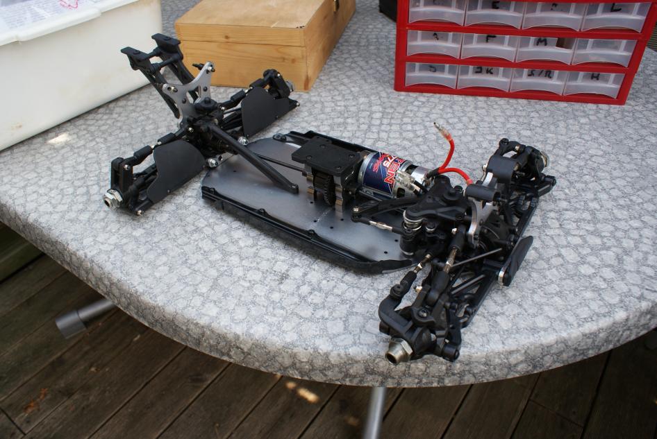

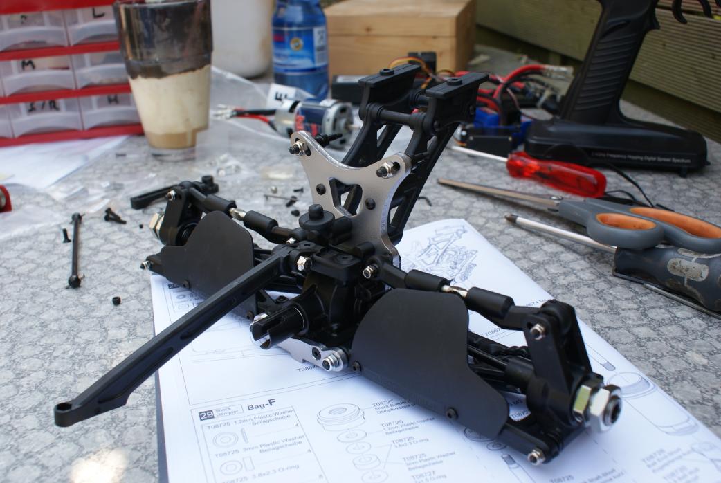

Und noch ein paar Worte zum / über den Bausatz,
die Schrauben sind durchgehend schlecht, ehrlich es sind so viele dabei gewesen die ich rund geschraubt hatte
und dann nur noch mit einem passenden Torx Bit festgezogen hab oder gar gleich wieder entfernt. minus

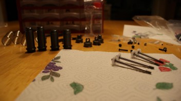

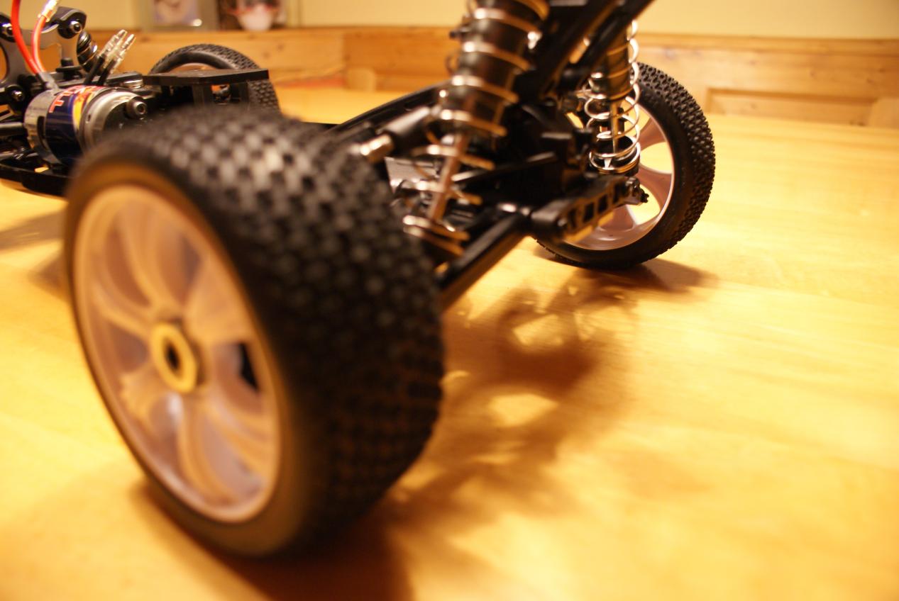

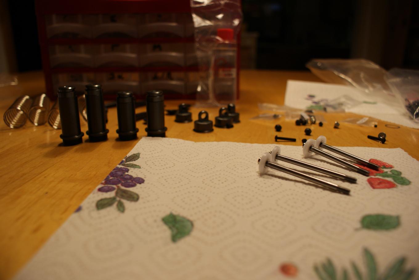

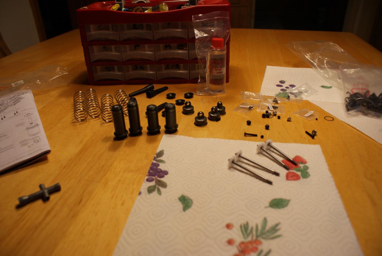

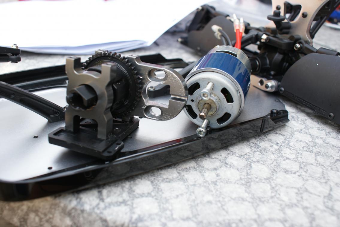

Die Stoßdämpfer sind nur mit den Kunststoffklammern vorzuspannen, keine Gewinde zum einstellen vorhanden. minus

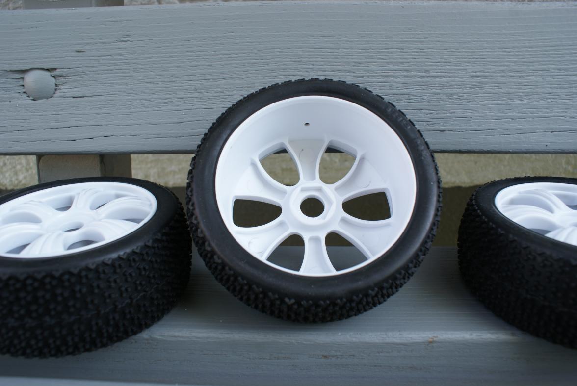

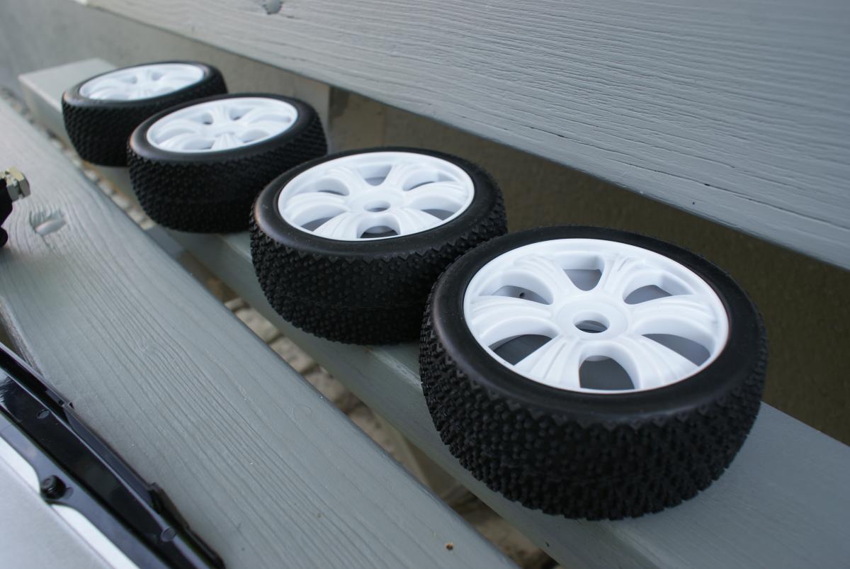

Ich hab die Reifen noch nicht mit den Felgen verklebt, das ist auch gut so.
Die Baukasten Reifen sind hart wie altes Brot, da kommen ander drauf. neutral
Über den Preis kann ich hier nicht diskutieren, knapp 100 Euro sind mehr als günstig für einen Buggy Bausatz in 1:8, aber regulär 199,00 Euro sind auch ein guter Preis. neutral
Die Bauanleitung ist gut detailiert und verständlich geschildert. plus
Die einzelnen Bautaile sind meist seperat verpackt und übersichtlich beschriftet. plus
Es gab kein Bauteil das ich in irgend einer Weise nacharbeiten mußte, alle Teile sind paßgenau und leicht zu montieren. plus
Fazit: Wer einen EP Buggy in 1:8 kaufen möchte, ist mit dem TEAM C STOKE E Buggy gut bedient, Bauzeit rein Netto ca. 8 Stunden,
da muß der Fahrspaß nicht lange warten.
Die Regler Akku Kombo muß nicht zwingend eine Brushless sein, meine hier reicht auch für den gemütlichen basher!;)
P.S.: Für mich ist sehr störend, dass die Karo schon Werksseitig lackiert ist!!!:mad: :-|

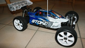

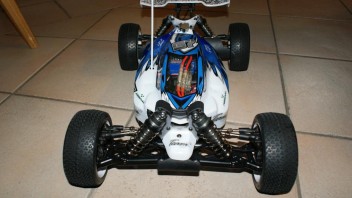

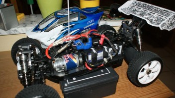

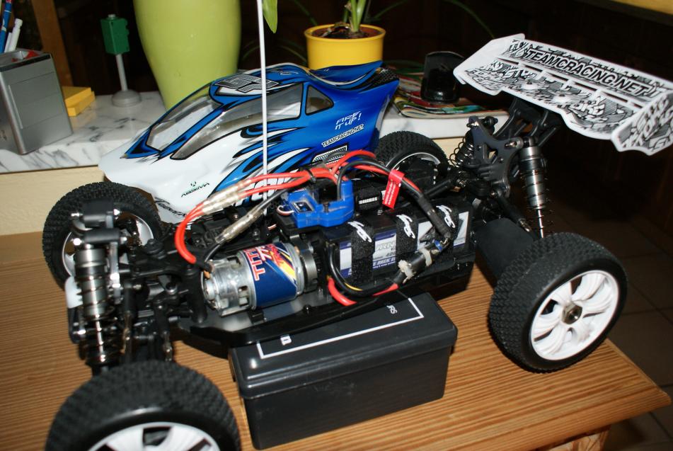

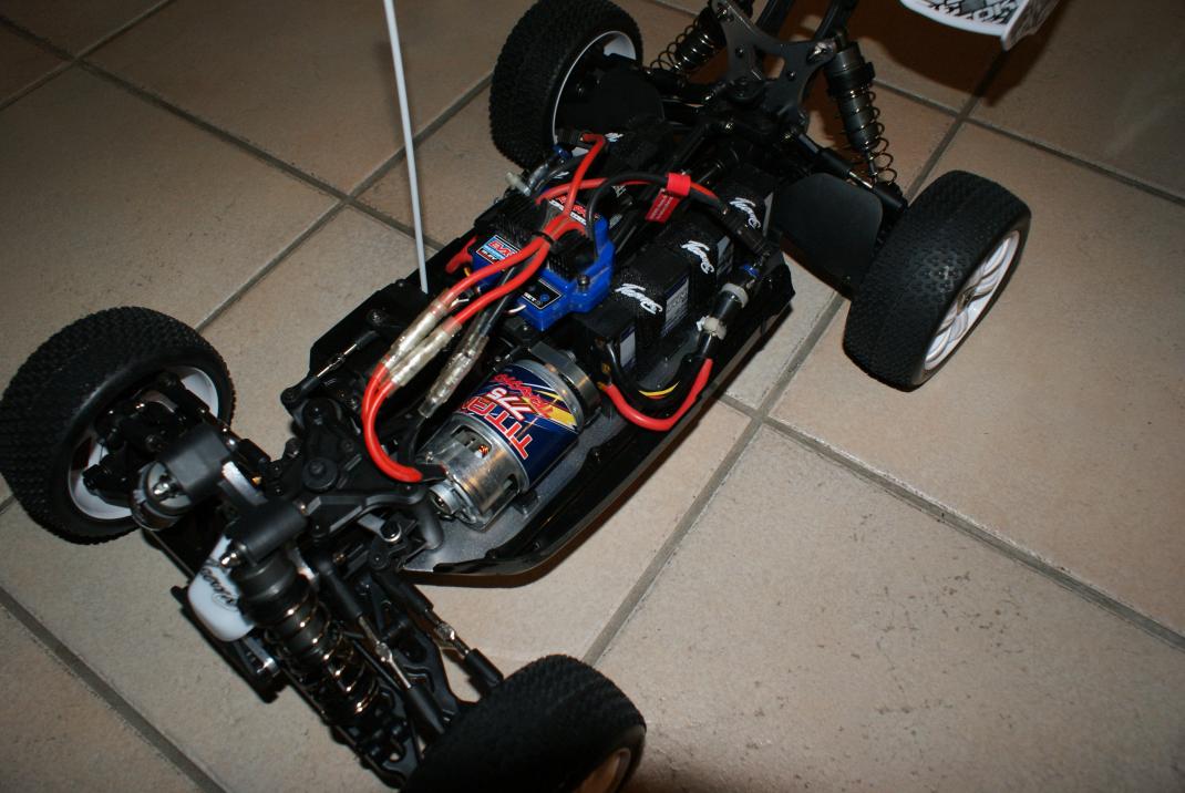

Hi McLaren,
Nettes Video und guter Baubericht.
Sind das noch die harten Reifen? Für nasses Betonpflaster haben sie ja eigentlich ganz gut Grip.
Hast Du den Punch etwas weniger agressiv eingestellt?
Bei meinem Hecktriebler hat das geholfen, da der Regler ja original für nen 4WD ausgelegt ist, wie der Traxxas Regler auch.
Punch auf supersoft und viel Gefühl im Gasfinger, schon fährt auch ne Heckschleuder recht flott los, ohne groß zu schwänzeln.
Ansonsten macht der Bausatz wirklich nen guten Eindruck.
Trotzdem bleib ich bei meinen 1:10ern :anmach:

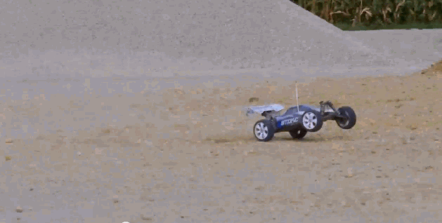

Mein kurzer und ich waren Heute mit unseren Buggy´s beim Spaß haben!:mrgreen:
[video=youtube_share;WaGHZfqENI8]
und noch eines
[video=youtube_share;QjLXYKqP-k4]

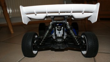

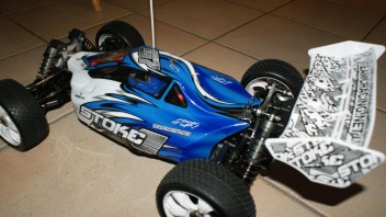

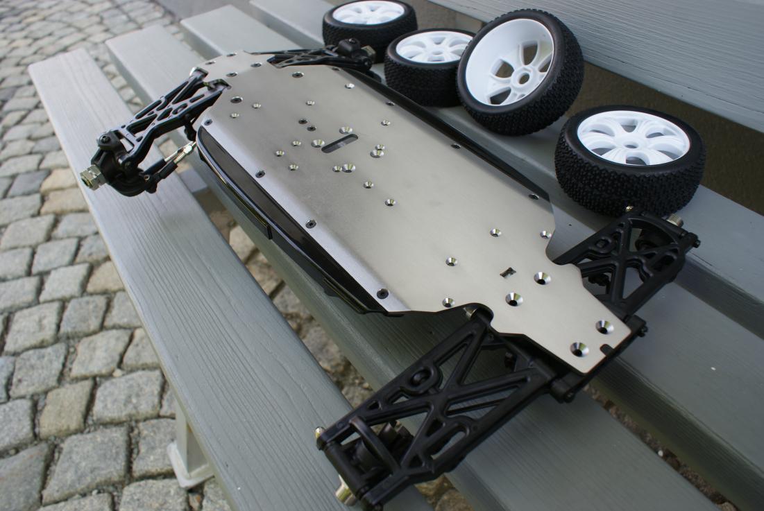

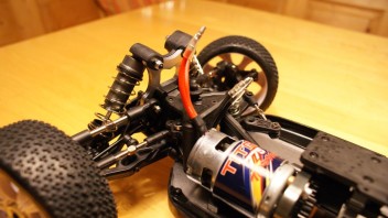

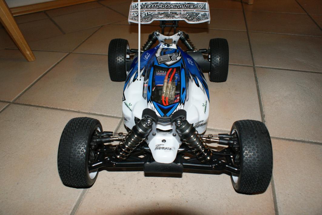

Hab da noch ein schönes Bild raus ziehen können:

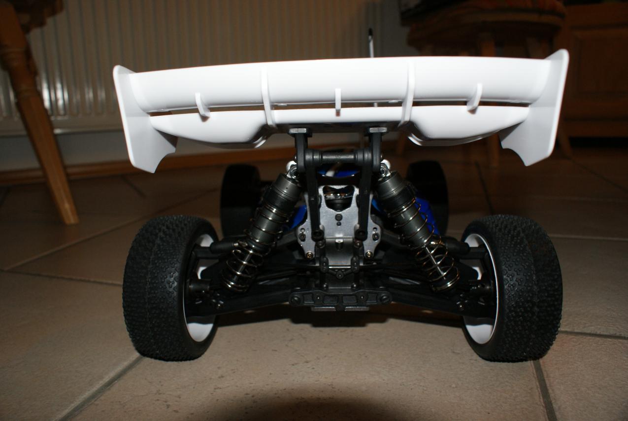

Hallo mac, ja war klar die schrauben waren schon bei ansmann eine plage. die Stoßdämpfer da kann man drüber streiten ob klammern oder gewinde es hat wohl beides vor und nachteile. Ansonsten macht der buggy aber schon ne gute Figur.
Zitat von Uwe Lindner;213919Hallo mac, die Stoßdämpfer da kann man drüber streiten ob klammern oder gewinde es hat wohl beides vor und nachteile.
Also ich hab die Gewindestoßdämpfer schon lieber am Modell, da kannst kurzfristig und je nach Bodenbeschaffenheit dran ändern,
und wer hat da schon diese Plastikklammern dabei????:O_o:
Geht ganz schön gut der kleine. Gefällt mir.
Ich persönlich mag lieber die Plastikteile. Beim Gewinde besteht ja doch die Gefahr, erst recht bei Off Road, das Dreck im Gewindegang selbigen zerstört. Bei den Klammern bin ich auch schneller mit der Höhe einstellen.
Also ich fahre ja nun schon ne Weile professioneller Offtoad 1:8 und ich kenne keinen auch nicht mich der die Plastedinger bevorzugt wenns ordentliche Dämpfer sind geht da nix kaputt und man kann die auch besser und feiner einstellen ...
Zitat von Martin Marchi Schanaan;213974Also ich fahre ja nun schon ne Weile professioneller Offtoad 1:8 und ich kenne keinen auch nicht mich der die Plastedinger bevorzugt wenns ordentliche Dämpfer sind geht da nix kaputt und man kann die auch besser und feiner einstellen ...
Feiner kann man sie mit dem Gewinde einstellen. Da gebe ich Dir Recht.
Bei den Gewindegängen bin ich persönlich etwas skeptisch. Ich gehe aber davon aus, das die halten werden auch wenn es etwas knirscht. Dafür gibt´s ne Zahnbürste. ![]()
