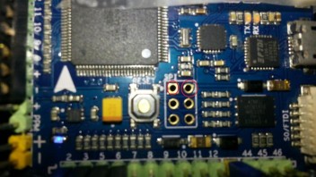

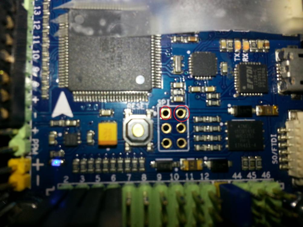

Ich habe nach meinem Absturtzt mit dem Bixler, hab ich das Aio wieder auf den Quadro geklemmt und MPNG 2.9.1 draufgemacht das ging einmal herovrragend ... Danach initialisierte das Board nicht mehr. Nach ner Weile suchen bin ich mal mit dem finger drüber gefahren und siehe da es geht
So nun Fehler uasgrenzen jeden Falls habe ich fest gestellt wenn man die 2 Kontakte mit nem Kabel brückt dann initialisiert es und alles geht.. ICh meine das wäre ne Lösung die beiden einfach zu verbinden aber was kann das sein ?

Du brückst da +5v mit MISO.

Irgendwie sieht das nach einer gebrochenen Lötstelle aus.
Die Brücke würde mich stören.
An allen Lötstellen mal mit den Fön (Heißluftstation) drüber, dann müsste es wieder gehen. -

Und warum geht es dann mit der Brücke?

Probier mal die Heissluftvariante. Hat bei mir auch geholfen
