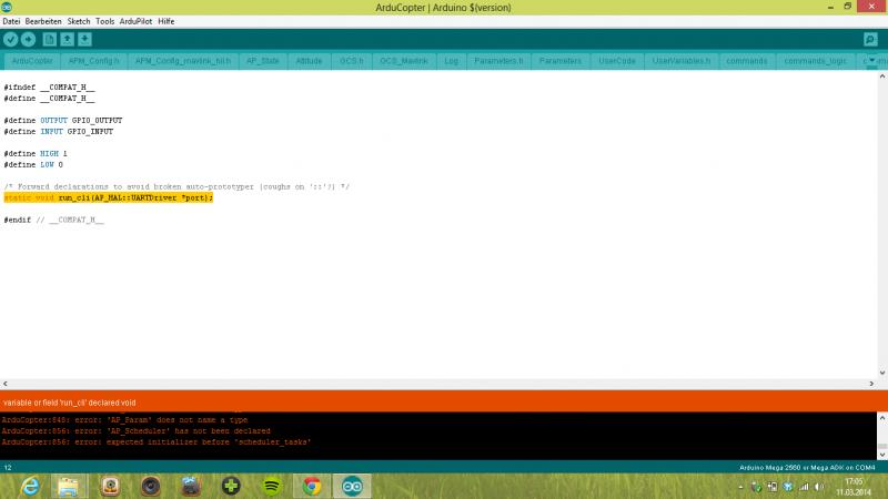

    Das was in der megapirateng.rar ist entpackst du auf C:\
    startest im ordner
    c:\megapirateng\arduino.exe
    wählst unter
    datei\öffnen
    im Verzeichnis
    c:\megapirateng\ardupilot-mpng-mpng-3.0.1-r4\ArduCopter
    die ArduCopter.pde aus
    wählst dann noch den korrekten Com Port und schiebst es auf dein Flight Control.

    sry das ich hier mal so reinplatze
    habe auch nur die 3.01R3 mit dem Flashtool flashen können. habe keine ahnung wieso es nicht mit Arduino nit geklappt hat. Habe walles wie auf der homepage beschrieben ist gemacht aber wollte. naja jetzt habe ich nen anderes prob:

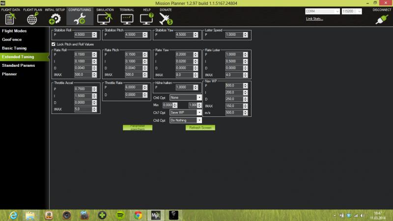

    Noch eine Frage: bei mir sieht das im MissionPlanner anders aus als ich es bis jetzt gesehen habe....
    Nach einem Update sieht der Mission Planner gern mal anders aus.
    Tausche mal die RCInput_MPNG.cpp mit der:
    http://www.rcsky.de/downloads/RCInput_MPNG.cpp
    EEPROM_clear vorher machen und dann alles nochmal aufspielen.
    Da fehlte ein #

    Hätte es dann soweit. Habe auch im MissionPlanner alles Kalibriert, auch die Fernsteuerung, allerdings wenn ich nun den Copter "scharf" stellen will funktioniert dies nicht. Auf dem Board leuchten 2LEDS dauer ROT und eine rote sowie eine grüne blinken.....
