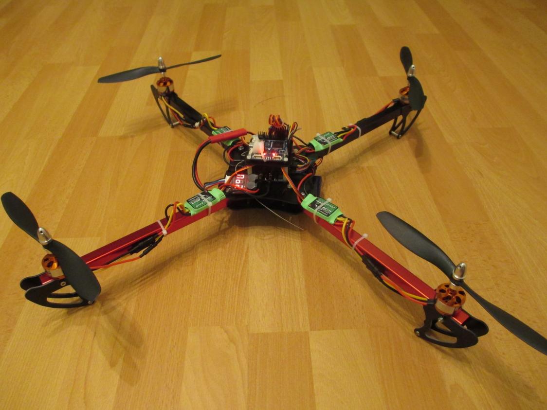

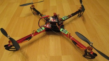

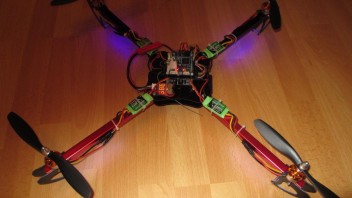

So, hier mal einige Bilder und ein Video von meinem ersten Kurzstreckenflug. Aktiv ist nur der Angle-Mode. Bitte um eure meinungen, und ob noch etwas verbessert werden kann.[video=youtube_share;JRyJXsPErkw]

Die Regler sind nicht mit SimonK geflashed?
Eigentlich schaukelt der mir noch zu sehr. -

AW: Einstellungen in der Multiwii
Dann mal die P-Werte hochnehmen.
Generell kann es aber auch an den Verwirbelungen liegen. Du wälzt ja die Luft in dem kleinen Zimmer ordentlich um.

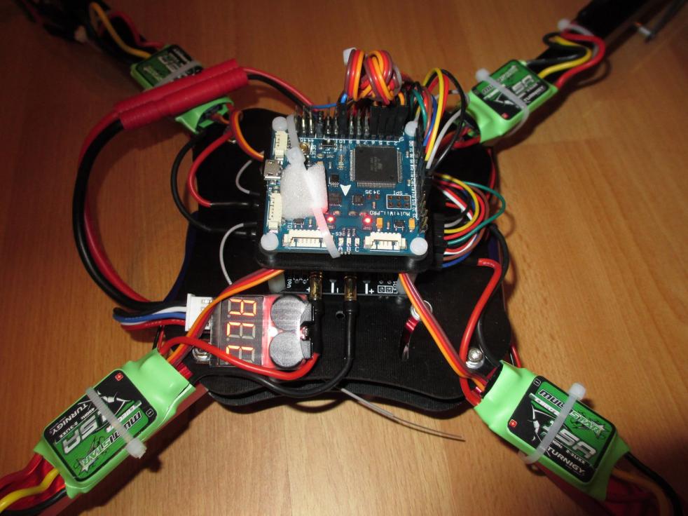

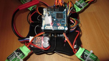

Nur P von Nick/Roll? Ich glaube, ich sollte auch den FC irgendwie entkoppeln. Wie macht ihr das so?

Ich glaube das es Verwirbelungen sind. Das hochsetzen des P brachte nix, außer das er anfing richtig zu zittern. Also Werte wider runter.
Ich habe mal die Props gewuchtet, hat einiges gebracht. Ist selbst in dem kleinen Raum schon ruhiger... Hat jemand noch einen Tipp bezüglich der bef. für den FC?
