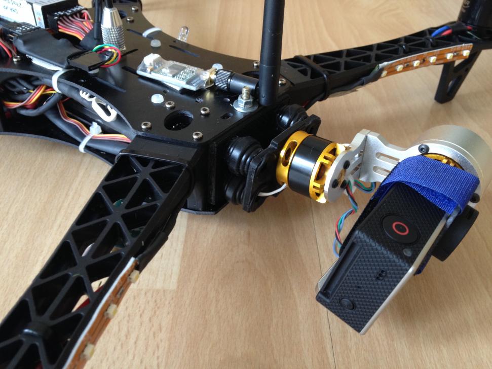

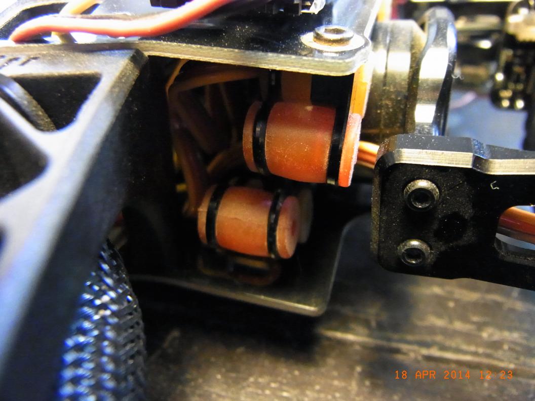

Leider habe ich mir im alten Frame die micro USB Buchse des Gimbal Controlers abgerissen
hatte versucht nen USB Kabel direkt anzulöten was erst funktionierte und beim Frame Wechsel wohl wieder was ab ist grrrr
Hab dann heut die Firmware 3.2 Beta 13 drauf gemacht, kurz kalibriert und dann bin ich ne Runde übers Feld geflogen.
Abfluggewicht liegt nun mit Zippy Compact 4s 5000mah und gopro bei 1830g
Flugzeit muss ich beim nächsten Mal ermitteln.

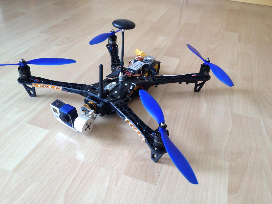

Ach ja.. Das Zweite Bastelprojekt hat nun auch Gestalt angenommen 😊

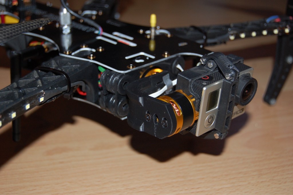

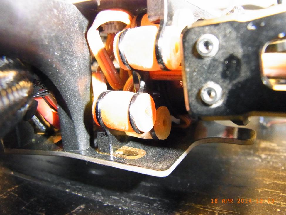

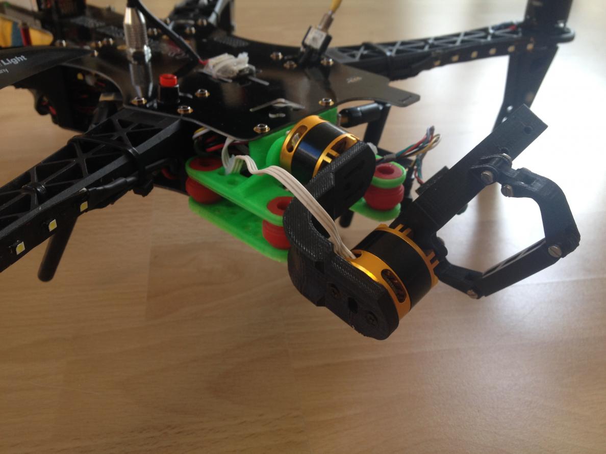

Gestern wurde der Copter mal wieder ein bisschen gepimt.
Ein Pixhawk Clone ist eingezogen ![]()
Bei der Gelegenheit habe ich auch noch das neu gedruckte Gimbal eingebaut.

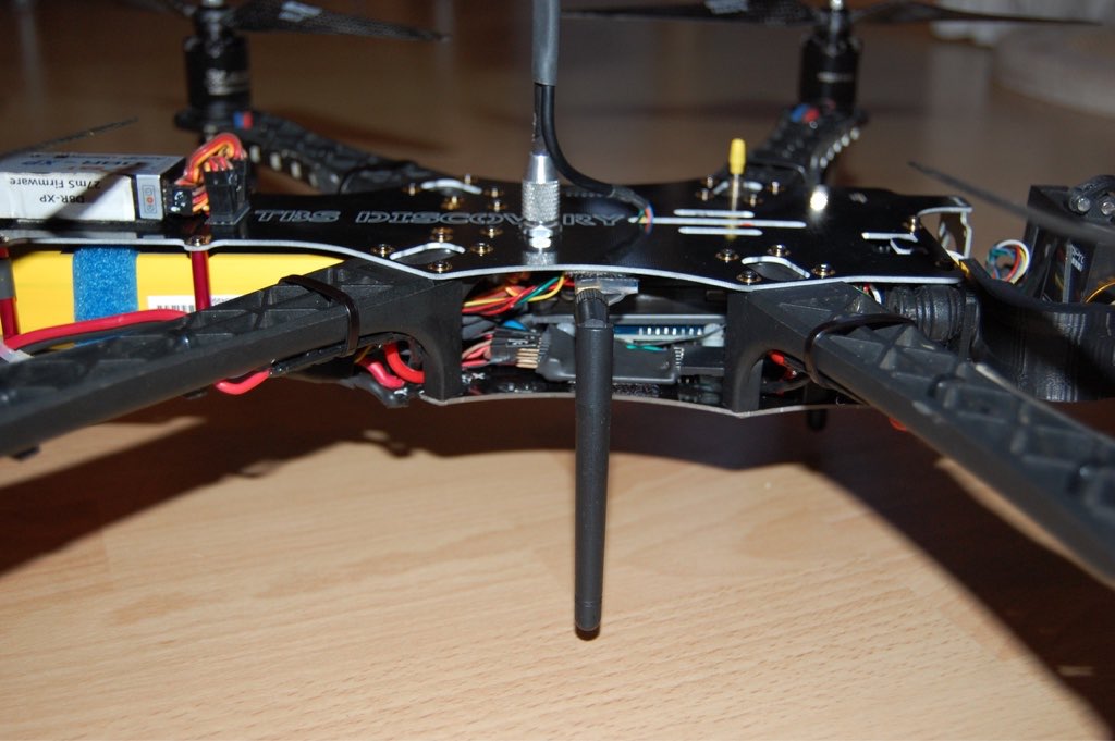

Die Propeller wurden getauscht:
CAM-Carbon Light-Prop, 10.0x5", linkslaufend, Aeronaut # 721721, # 7217/21
CAM-Carbon Light-Prop, 10.0x5", rechtslaufend, Aeronaut # 721621, # 7216/21
Ach ja und der Empfänger hat einen schicken Antennenrohrhalter bekommen.
Heut wurde der Pixhawk erst mal eingestellt und auf dem Feld das Autotune durch geflogen. Im Anschluss noch eine Akku Ladung umher gedüst. Die neuen Pops sind echt spitze. Um einiges leiser als die RC-Timer Props und vom Gefühl noch agiler.
AW: Mosmutzel's TBS Discovery
Das die Cam Carbon Light Props leiser als die billigen Slowfly sind kann ich voll zustimmen. Fliegen sich auch wirklich besser.
Die Mods am Copter sehen richtig super aus. Ich ärgere mich gerade extrem darüber das ich keinen 3d Drucker habe...
Wenn Bedarf an etwas gedruckten besteht einfach per PN anfragen ![]()

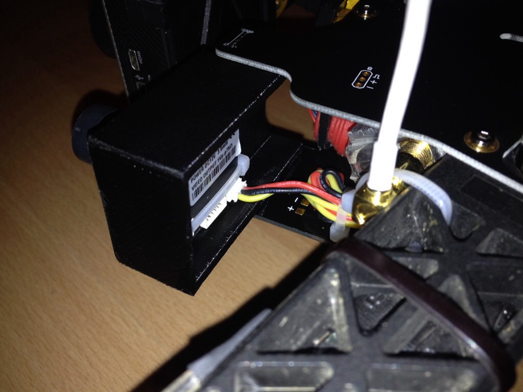

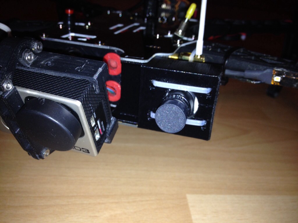

Wieder ein Schritt weiter..

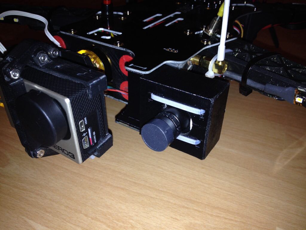

Vor ein paar Wochen habe ich die FPV Cam verbaut.
FPV Cam
Folgenden Halter habe ich etwas modifiziert damit das Gimbal mit der GoPro nicht anschlägt.
TBS Discovery FPV Camaera extender
jaaaaa... die weißen Kabelbinder werden noch durch schwarze ersetzt ![]()
AW: Mosmutzel's Quadcopter
Schwarze Kabelbinder gabs vor kurzem beim Lidl für wenig Geld, hatte mich damit eingedeckt. ![]()
Mach, wenn du mal Zeit hast, doch bitte ein Video und stells doch mal irgendwo online. Also das GoPro Video. Danke Dir.
Schlau auch das die Linse mittig vom Copter ist, muss ich bei meinem Gimbal auch noch anpassen.
