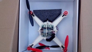

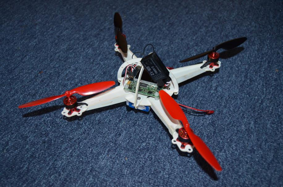

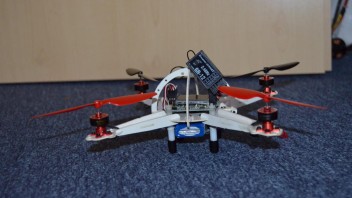

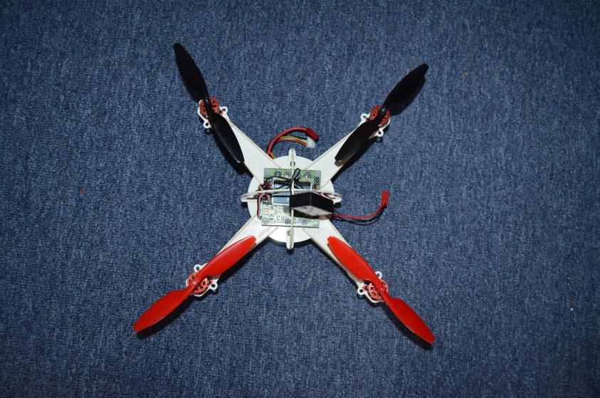

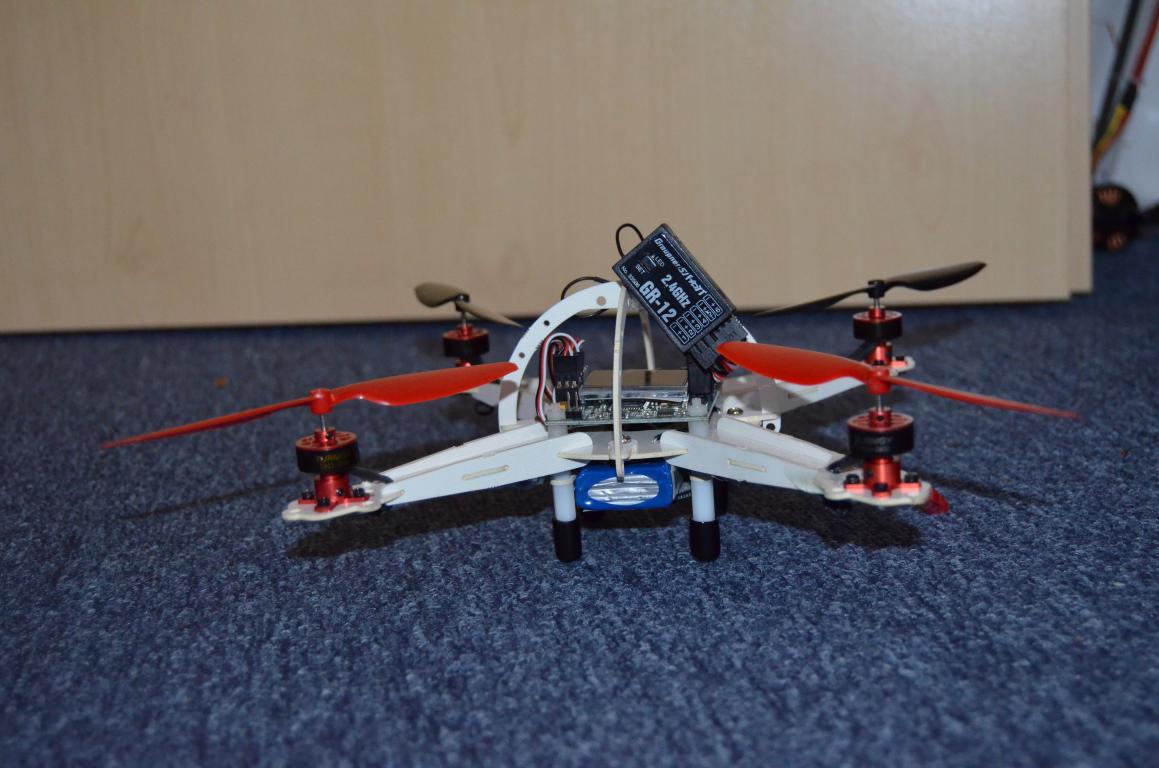

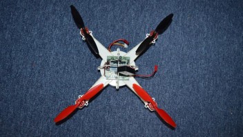

Standardmäßig kommt der MicroQuad bis auf die Propeller komplett vormontiert nach Hause. Installiert ist eine uralt Firmeware vom KK2.0 hier war es die Version 1.2 bei dem Arming/Disarming via Knüppel nicht funktioniert und wer schonmal einen immer scharfen sein Eigen nennen durfte wird mir vermutlich wissend zunicken. :roll: Und wer sowas nicht weiß wird sehr wahrscheinlich den passenden USBasp nicht mitbestellen. Out of the Box fliegen ist nicht!! Mit der 1.2 Version liegt der Copter nicht gut in der Luft da die Plushregler ihr übriges zu der ganzen Geschichte beitragen. Mit der KK2.0 1.6 Firmeware hingegen fliegt der Copter in den Grundsettings recht passabel.
Abfluggewicht ohne Akku liegt bei 166g und der Durchmesser liegt bei knapp 220mm mitte mitte Motor.
