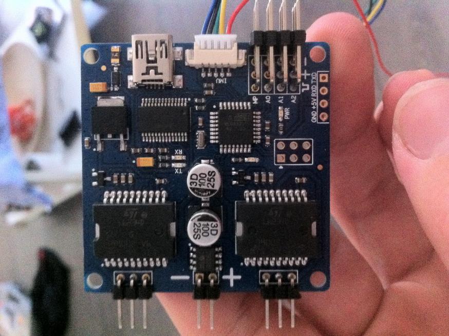

Jup das ist das Brugi. Tue ich mir nicht mehr an.
Wie gesagt die Vibrationen können von lockeren MPU kommen, lockerer Kamera, zu hohen Motor Einstellungen, Low Frequenzy. Oder so.
