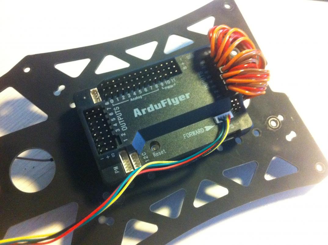

- Als Flugcontroller benutze ich einen APM Clone

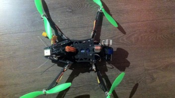

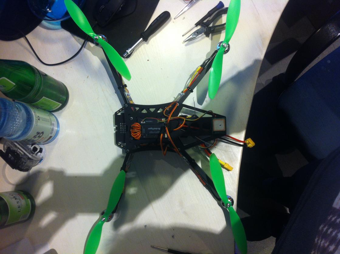

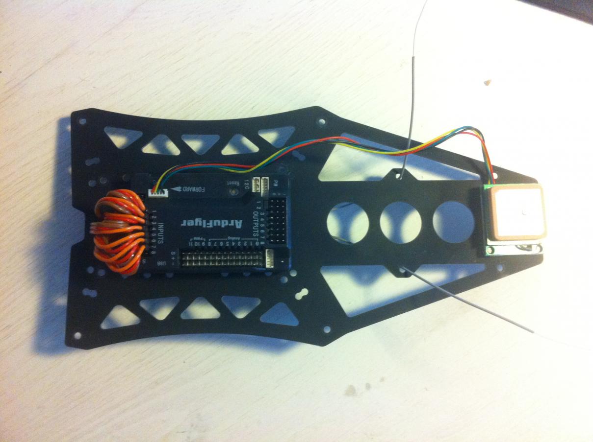

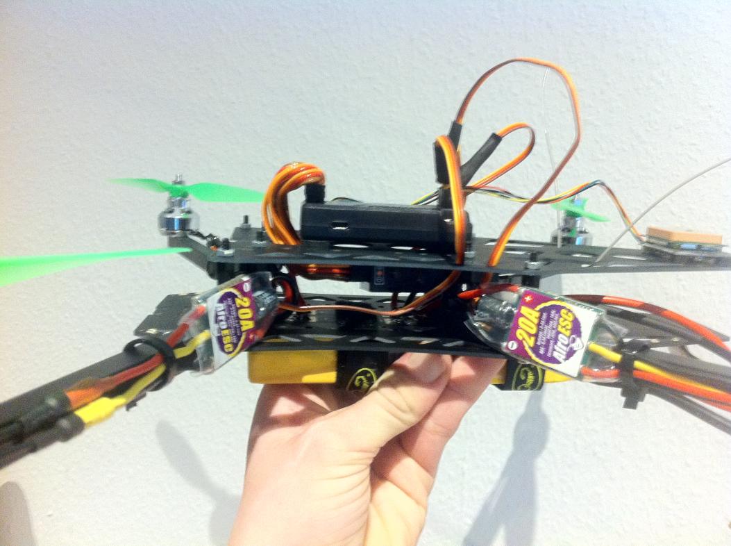

Hier mal der obere Teil:

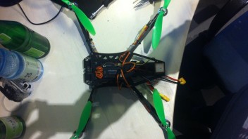

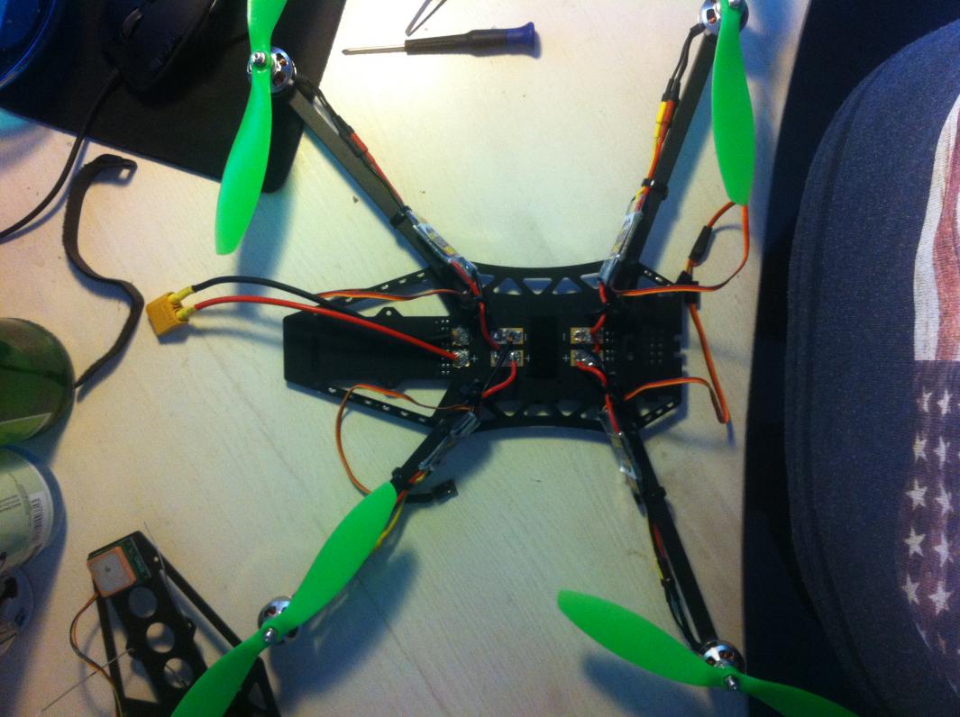

Der untere Teil:

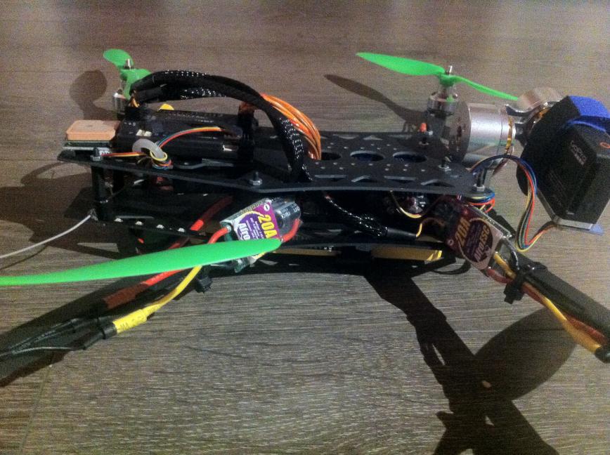

Hier sieht man die Verlötungen ganz gut:

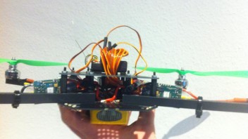

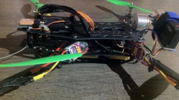

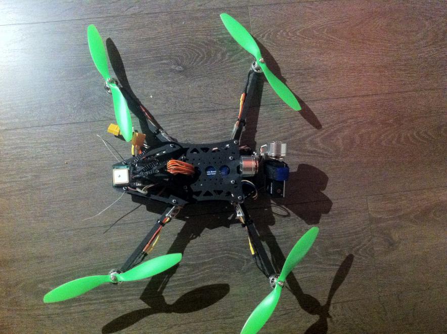

Und hier der Copter im ganzen
Der Quadrokopter wiegt ohne Akku <600g, also schon ziemlich leicht
Schubkraft müsste ca. bei etwas über 2000g liegen (laut HK).

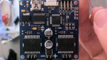

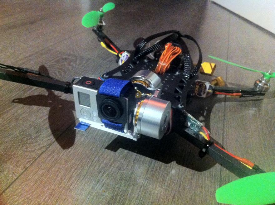

Gimbal ist noch nicht dran. Darum werde ich mich morgen kümmern (mal sehen, ob das funktioniert
