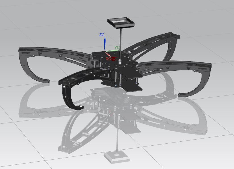

Des weiteren habe ich noch ein wenig im CAD an einem Frame gebastelt, das ich mir bauen möchte, muss mir noch einige Berechnungen wegen dem Schwerpunkt machen, wegen der Lage der Batterie und eventuell einer GoPro. Hier ein erster Eindruck:
Ich möchte nicht auf die Bekannten DJI Arme setzen, lieber etwas selbst konstruiertes. Unter die untere Platte kommt noch ein Boden, in welchem die Regler verbaut sind. Im Zwischenstock die FC, Akku, Kamera etc. Obendrauf wie gewohnt das GPS.
Aber eben wie gesagt, da muss ich noch ein wenig basteln im CAD... Füsse solls auch noch geben

Übers Wochenende habe ich nochmals ein wenig an meinem Frame gearbeitet.
Deshalb gibt es hier für euch noch einige Bilder zu sehen:
Bild 1: Das ganze Frame im Überblick

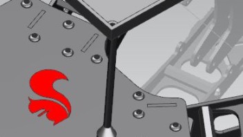

Bild 2: GPS Halterung für Drotek M8N, werde ich 3D drucken

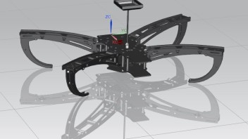

Bild 3: Das Landegestell, mit Feder welche an der äusseren Schraube und dem Arm ganz aussen eingehängt wird
Bild 4: Die unterste Platte wo alle Regler etc verstaut sind
Es wird voraussichtlich aus schwarzem GFK geschnitten. Ich hoffe ich werde mit weniger Verstrebungen auskommen als im CAD-Modell drauf sind. Wäre eine nette Gewichtsersparnis. Jedoch sollte es so sehr stabil sein.
Habt ihr noch irgendwelche Verbesserungsvorschläge?
