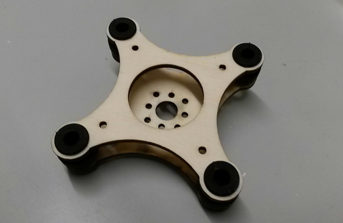

Des weiteren konnte ich heute mal mit nem Lasercutter spielen, die Teile sind noch an der frischen Luft, die stinken noch wie Sau :baeh:
Ein kleiner Vorgeschmack was dabei herauskam, vielleicht hat wer von euch die Pläne davon auch schon mal gesehen:
Naaa, was isses? ![]()

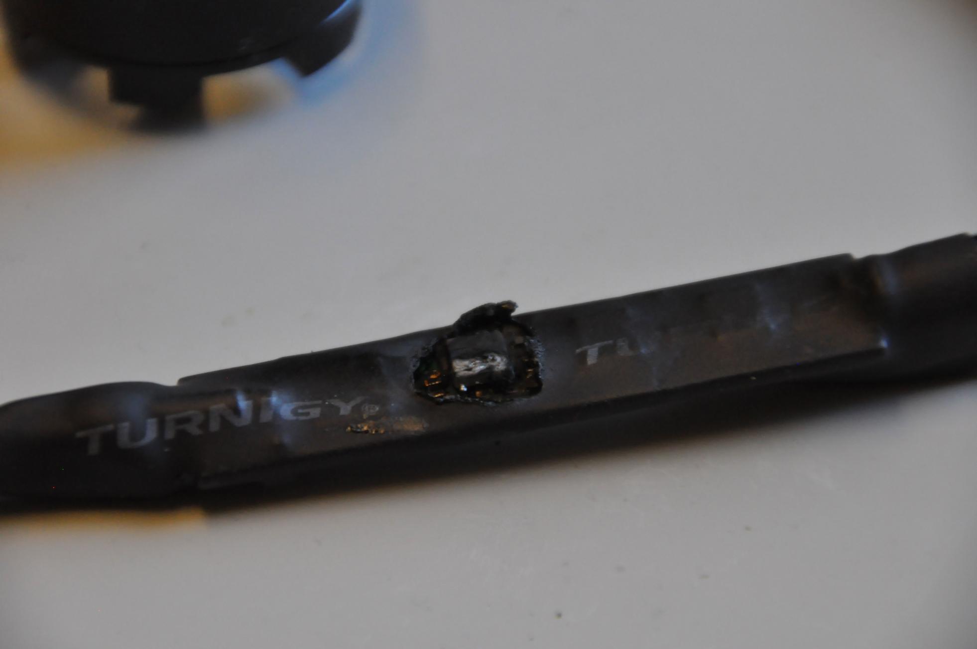

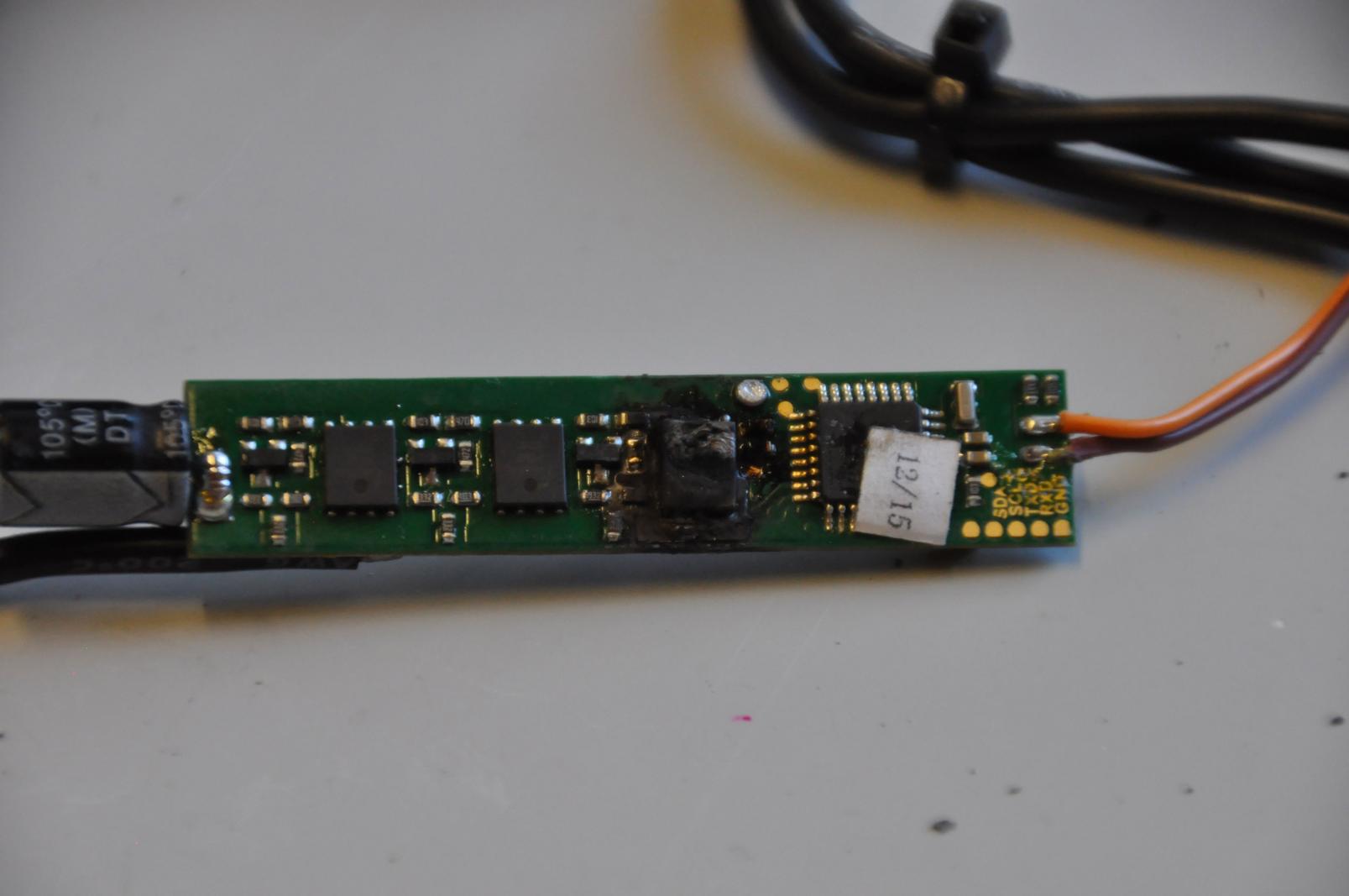

Frust :strange:

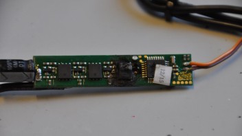

Gerade die Regler getestet, AfroSlim, mit BLHeli drauf. Hatte desyncs, also Motorausfälle. Dann endlich eine Einstellung gefunden bei welcher kein Regler/Motor mehr ausstieg.
Habe mich riesig gefreut dass es endlich klappt, aber wies so ist, zu früh gefreut, denn schon sah ich den magischen Rauch aufsteigen, zuerst Motor, dann aus dem Ausleger wo der Regler drin ist...

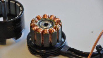

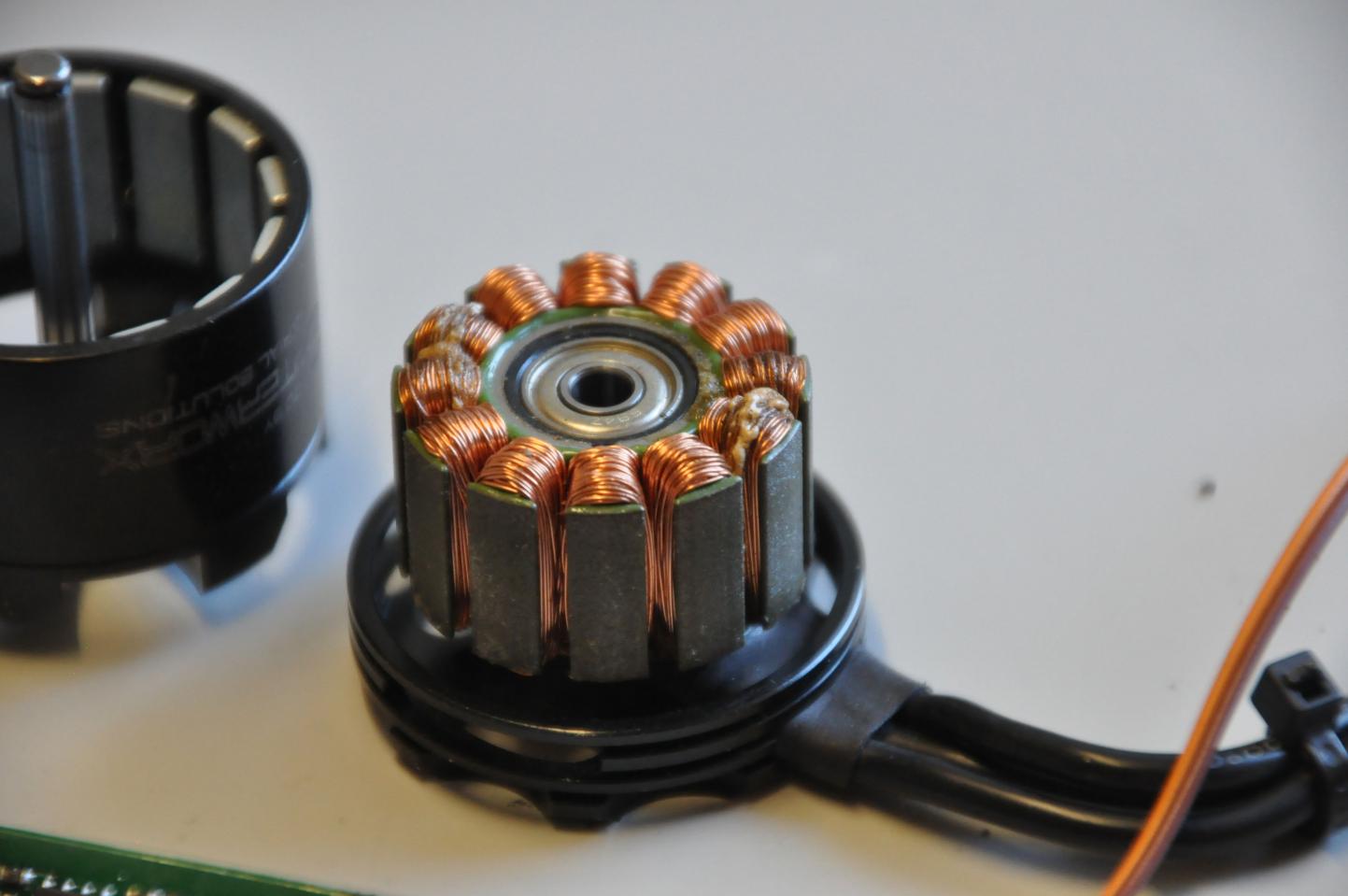

Ausbeute:
Motor ist wohl hin, oder? Habe bisher noch nie einen Motor gegrillt gehabt...
AW: Ab durch die Lüfte, squi's ester Quadro!
Ja mit der Wicklung würde ich kein Strom mehr drauf geben. Live gesehen habe ich sowas abercauch noch nie.
