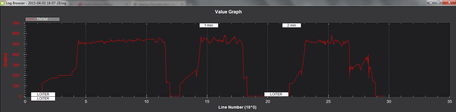

Endlich mal wieder in der Luft gewesen! Sehr ruhiger Flug, selbst in Stab ohne auch nur irgendwas getrimmt zu haben einfach an der Stelle...
Laut diesem Log werde ich wohl den THR_MID bei 530 setzen:
Ich habe zwar noch keinen Satellitenbasierten Flugmodus gebraucht, aber wenn ich mir das Sat-Log vom Drotek mit der Anzahl Satelliten anschaue bin ich ganz zufrieden:
Das sind nach einer halben Minute 17-18 Sats welche ich hatte, ich würde sagen da steht späteren Flügen mit WP oder ähnlichem nix im Weg.

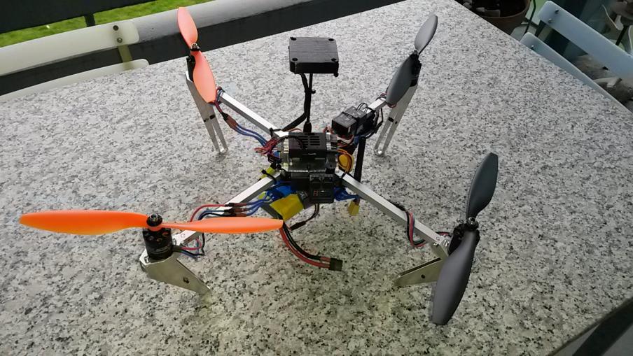

Mittlerweile ist das Ding 950g schwer, ohne Akku. Mit dem 5800er wohl gegen 1.3kg. Mal schauen was das für Flugzeiten gibt...
Aber ihr habt noch ein Bild von dem Ding verdient, leider nicht im Flug aber immerhin fertig aufgebaut
Ach ja, das oben mal erwähnte GPS-Case hat einige Neuerungen erfahren, erstens ist es nun dünner, das GPS hat beinahe keinen Platz mehr oben oder unten, und es sieht nicht mehr so klobig aus. Ebenfalls keine seitlichen Ausgänge für die Kabel mehr, da ich mir ne Stiftleiste angelötet habe und nun die Kabel unten rausführe... Gibt optisch nun einiges mehr her als zuvor
Wenn euch noch etwas stört/auffällt/guten Rat geben könnt, her damit!
Beste Grüsse aus der Schweiz, David

Glückwunsch zu deiner super fc. Ja...das gps scheint gut zu funktionieren. Als anmerkung: wichtiger als die satzahl, ist der andere wert......der hdop........um gutes poshold/loiter zu erreichen, sollte er 1,8 oder weniger betragen.
Dein thr_mid ist.gut erkannt......was für Motoren mit welchen props sind das denn?
AW: Ab durch die Lüfte, squi's ester Quadro!
HDop war bei ca. 1.1 laut dem Log:
