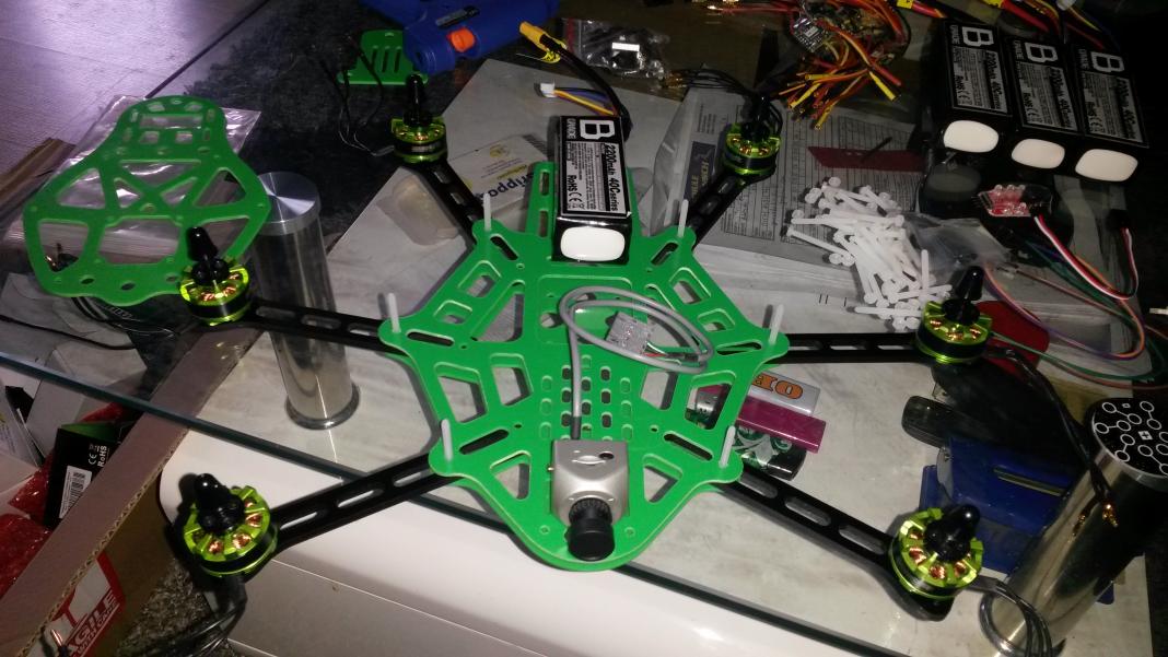

Die mittleren Arme werden 5mm tiefergelegt, hoffe das ich damit mit 6" Props fliegen kann..
Die zweite Platte schenke ich mir, da komme ich auf ein Gewicht von ca. 190g, das ist Okay.
Die Arme schreien nach einem Aufprallschutz, da überstehen.. selbst bei einem 1806 Motor.
Die Arme habe ich an den Enden mit Plexi verlängert, Aufprallschutz und Orientierung..

So, mein Thorax ist endlich grob zusammengefrickelt, Bilder folgen nach dem Feintuning....

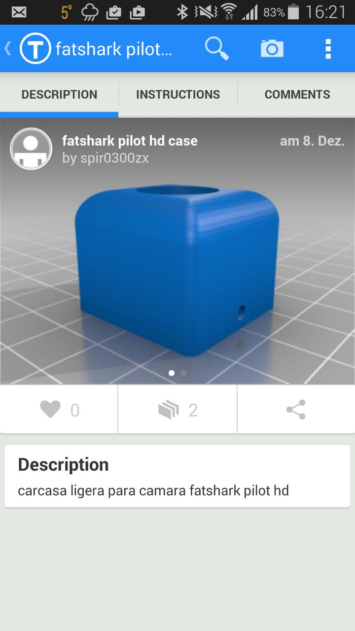

Die fatshark Pilot HD hat insgesamt 35g davon sind 25g das Gehäuse 😕 brauche unbedingt ein gedrucktes Gehäuse
AW: FPV Racer Thorax Mini 310mm
Link zum Gehäuse und bis wann? Welche Farbe? Wieviel? Schwarz und Weiß habe ich da. Schwarz ist gerade eingelegt.
http://www.thingiverse.com/thing:583892
geilooo joaa wie de zeit hast um so schneller um so besser... Schwarz 5 Stück 😆😆
