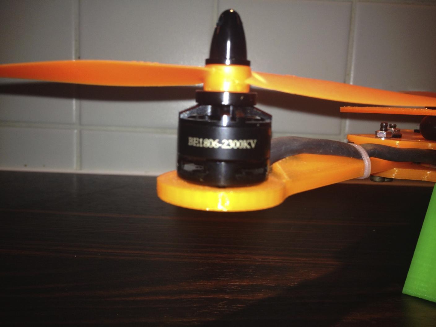

Ach und die Motoren tausche ich noch gegen Multistar Elite 2204-2300KV
Die 1806er passen vom Lochabstand nur auf zwei Löcher der Arme.

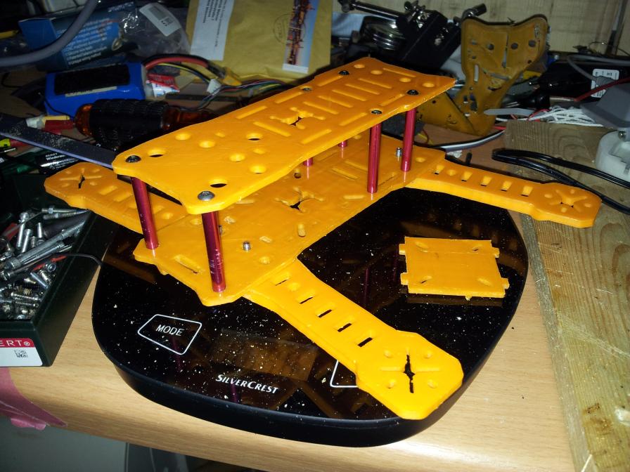

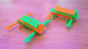

Hovership MHQ2 aus dem 3D Drucker
Da ich leider noch auf den APM Mini warten muss..
Schnell mal überschlagen..
Noch nen geruckter Hovership da..
Nen Satz DYS Motoren
4x 20a Emax ESC
Mein alten APM
Nen GPS mit Kompass
Da bauen wir doch noch ein hässliches Entlein auf ![]()
Alles aus Resten zusammen geschustert.
Aber er fliegt bereits. War heut bei Wind draußen und habe mal geschaut ob er abhebt. Autotune muss ich noch machen.
Die Mutistar Motoren schauen vieeel Wertiger aus als die DYS. Bin gespannt wie der Vergleich wird.

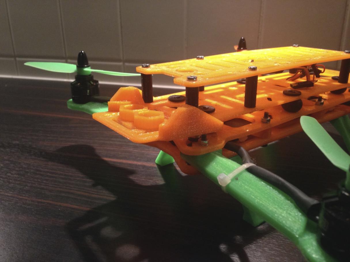

Nr 2 Fliegt!
Heut Mittag wurde das Auto Tune geflogen. Da merkte ich bereits das der kleine ganz schön flink ist ![]()
Mit dem 3s 2200mah akku hat er 9 min geschafft!
Gerade eben bin ich nochmal zum Feld hinter und hab noch nen Foto Geschossen ![]()
Leider hat der Akku diesmal nicht so lange durchgehalten. Bei -8 auch kein Wunder

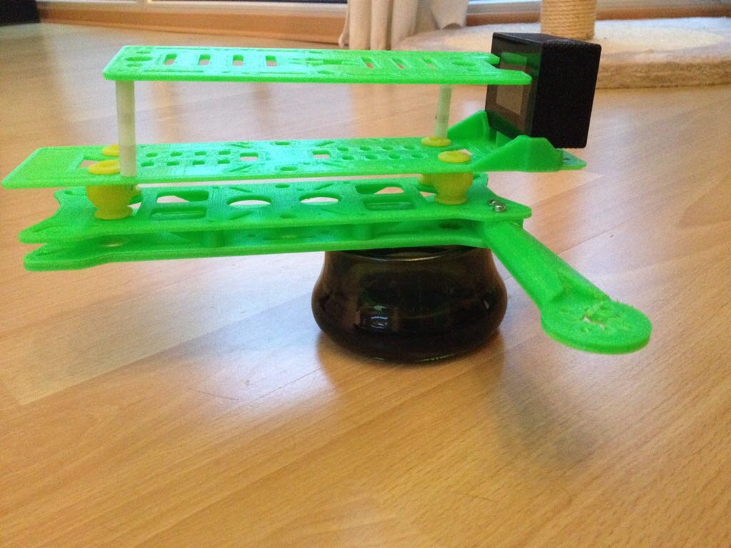

Heut den Abend mal ein bisschen mit eCalc rum gerechnet und die Propeller für den Grünen zu bestimmen.
Hier mal die Berechnung mit 5x3
Und hier mit einem 6x3 Propeller
Leider gibts bei eCalc den DYS 1806 nicht.. sonst hätte ich den auch mal berechnet.
Akku habe ich auch durch geschaut und es bleibt bei einem 3S 2200mah 30C
AW: Hovership MHQ2 aus dem 3D Drucker
Ersterer ist im Flug effizienter. Würde ich jedoch mit der Stopuhr nochmal Real nachmessen. ECalc fand ich zum vergleichen unterschiedlicher Komponenten ganz gut, jedoch nie gut genug um ein einzelnes System gut zu berechnen.

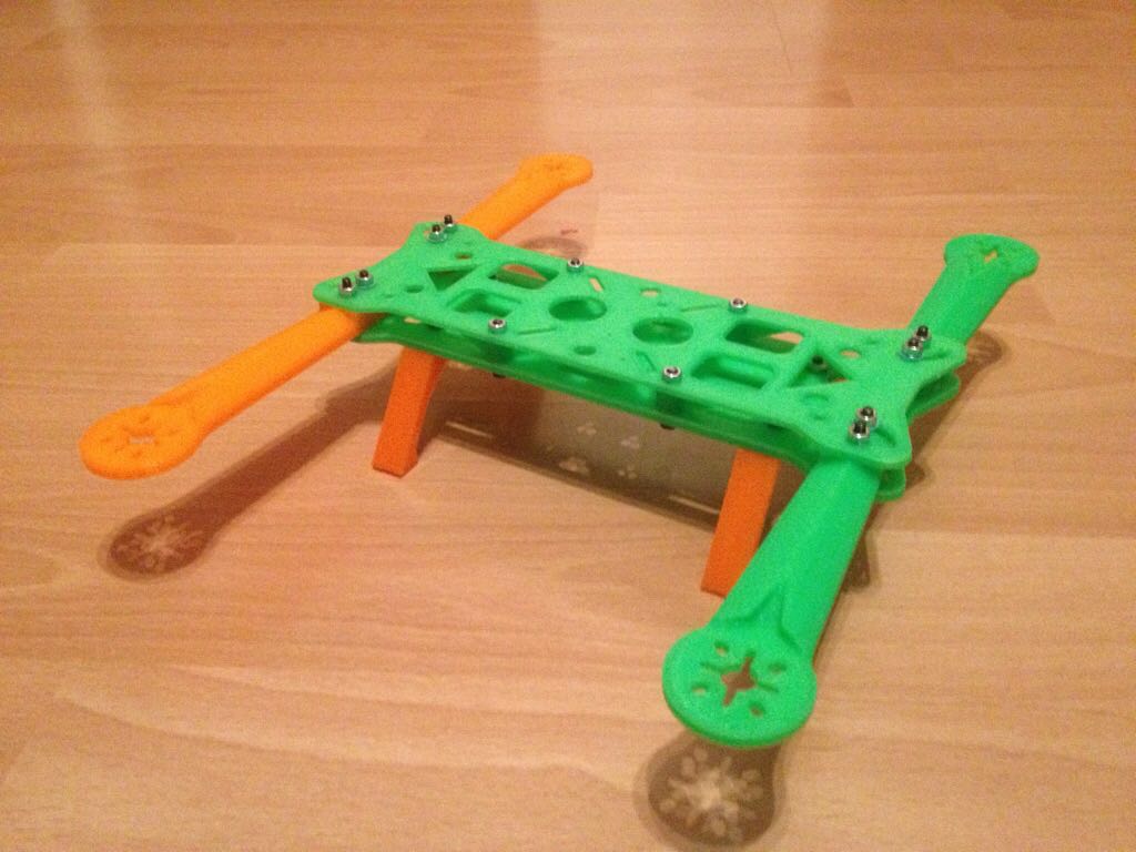

Wie sieht es denn so nach einer Weile aus? Rahmen halten, Flugeigenschaften gut?
Viel geflogen bin ich in letzter Zeit nicht. Auf Arbeit gab es zu viel zu tun. So blieb nur wenig für Privates.

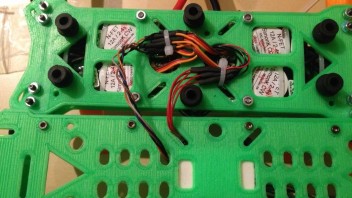

Der keine ist inzwischen komplett mit FPV Cam, 5,8Ghz Sender, MinimOSD, 433Mhz Telemetrie und neuem FrSky D4R-II ausgestattet.
Jetzt fehlen noch ein paar Akkus und eine FPV Brille.
Ach ja und einige Versenker im Acker hat er ohne Probleme ausgehalten
nur ein Propeller musste getauscht werden. Die Arme klappen schön ein bei unsanftem aufkommen.

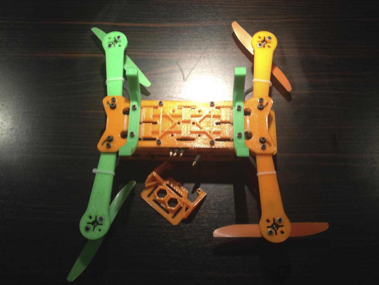

Habe mich heut aufgrund von Zeitmangel entschlossen mich vom orangenen Hovership MHQ2 zu trennen. (Einer reicht ja auch)
Wer Interesse hat meldet sich bei mir per PN.
Motoren 4x DYS BE1806 2300KV Brushless Motor Black Edition von Banggood (gekauft am 07.12.2014 für 58,25€ aus dem UK Shop und nur drei Flüge absolviert)
4x Emax ESC 12A (gekauft am 12.12.2014 47,39€ auch nur drei Flüge)
4x Gemfan 5x3 Propeller (zwei grün, zwei orange) ein grüner hat vorn eine kleine Macke und ein orangener am Schaft.
Rahmen wie beschrieben aus PLA in orange und grünen gedruckt.
Gummidämpfer sind mit dabei.
Komplett vormontiert wie auf den Bilder zu sehen.
Den Rahmen und die Propeller gibt es für lau... wenn die Motoren und ESC genommen werden.
Inkl Porto stelle ich mir 110€ vor. Zahlungsart Paypal.
Hier ein paar Bilder:
ach ja.. Verkauf erfolgt ohne jegliche Gewährleistung oder Garantie von Privat..
kann gern die Rechnungen der Motoren und ESC beilegen wenn gewünscht.
