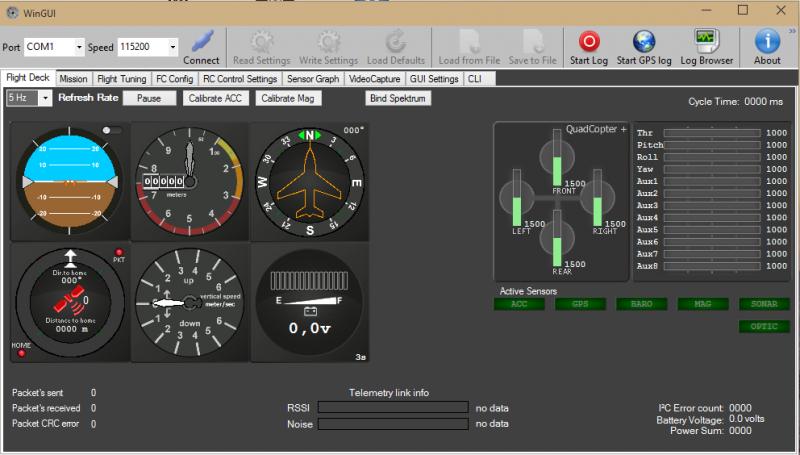

    Wenn ich den Copter armen möchte passiert nichts. Auch sehe ich keine Reaktion In der MultiWii Software am PC (einerlei Ausschläge).

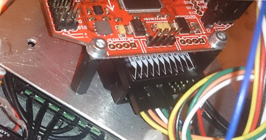

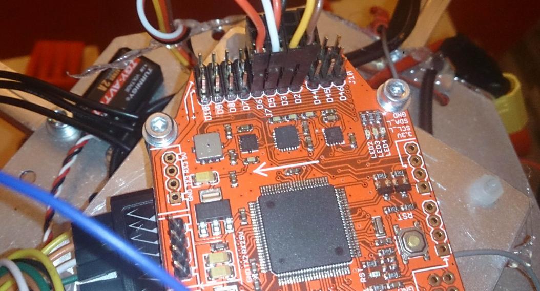

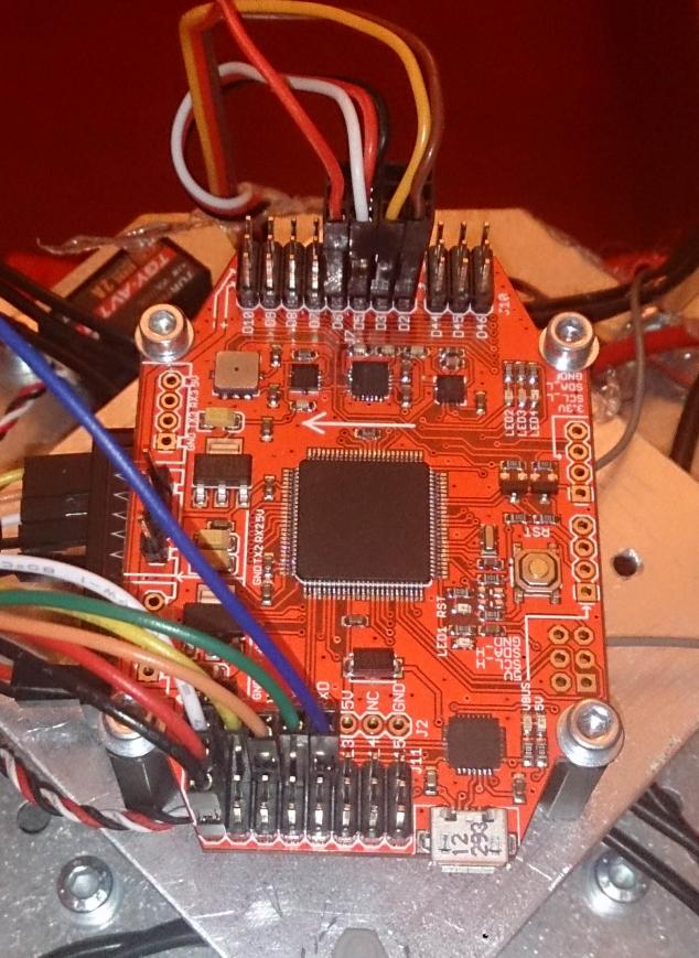

    Hier Photos der Verkabelung.

    Vorher sollte aber in MultWii Config was zu sehen sein. Der Quadro sollte sich als kleine Symbol ein wenig bewegen. Wenns das nicht tut, kanns am falschen Com-Port liegen oder der flaschen Baudrate. Ardunino hat beim aufspielen keine Fehlermeldung gebracht?

    Com Port passt. Wenn ich den Quadro bewege sehe ich korrekte Ausschläge. Passt würde ich sagen.

    Als Test habe ich ein Kanal des ESC, ist wie gesagt ein 4in1, direkt an den Empfänger angeschlossen und es hat gefunzt. Über die MultiWii kommt aber keine Reaktion.

    Dein Empfänger wird nicht erkannt! Hast du mal mit einem Servo direkt am Empfänger probiert ob was läuft? Oder mit einem Brushlessregler + Motor?
    Dafür ist der Bereich wichtig:
    Durch den ersetzen:
    Dann müsste das Board wieder PWM verstehen können.
