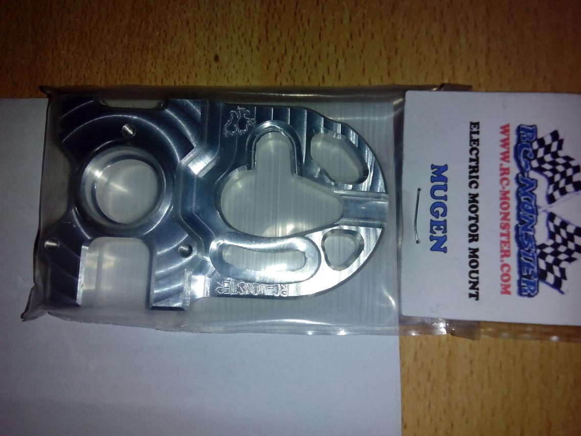

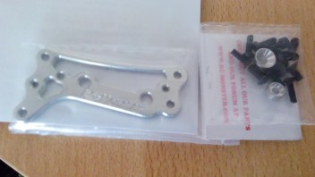

Heute hat Endlich der Postbode Geklingelt und der Motorhalter aus der USA ist gekommen.
Von der Qualität macht er einen Guten Eindruck.
Leider sind wirklich nur Teile, ohne irgendeine Anleitung.
Ich weiss, es heist ja Modellbau

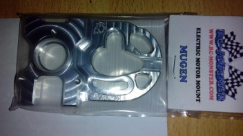

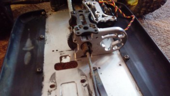

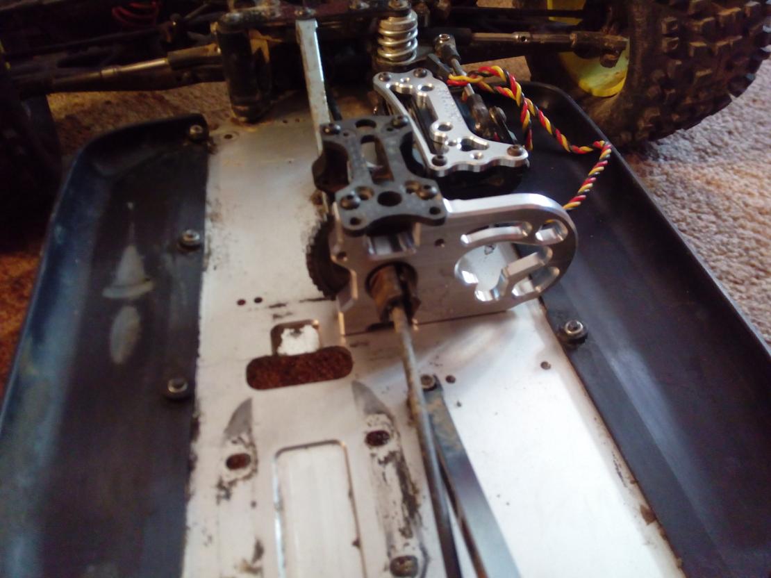

Das Linke Bild ist der Motorhalter und das Rechte die Neue Servoplatte für den Lenkservo.
Nach den Schrauben muss ich mal Schauen.Jetzt muss ich den Mugen in den nächsten Tagen Zerlegen und auf jedenfall Putzen. Keine Ahnung wie Alt der Dreck da drin ist

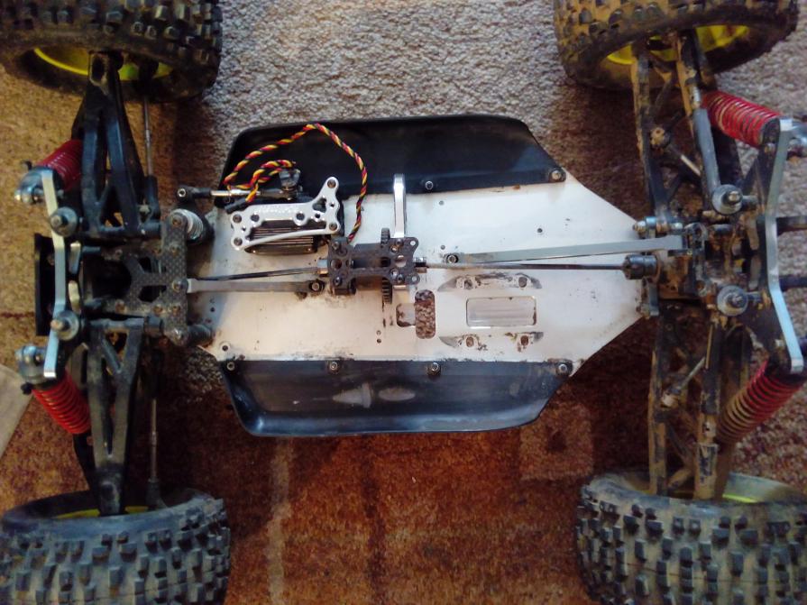

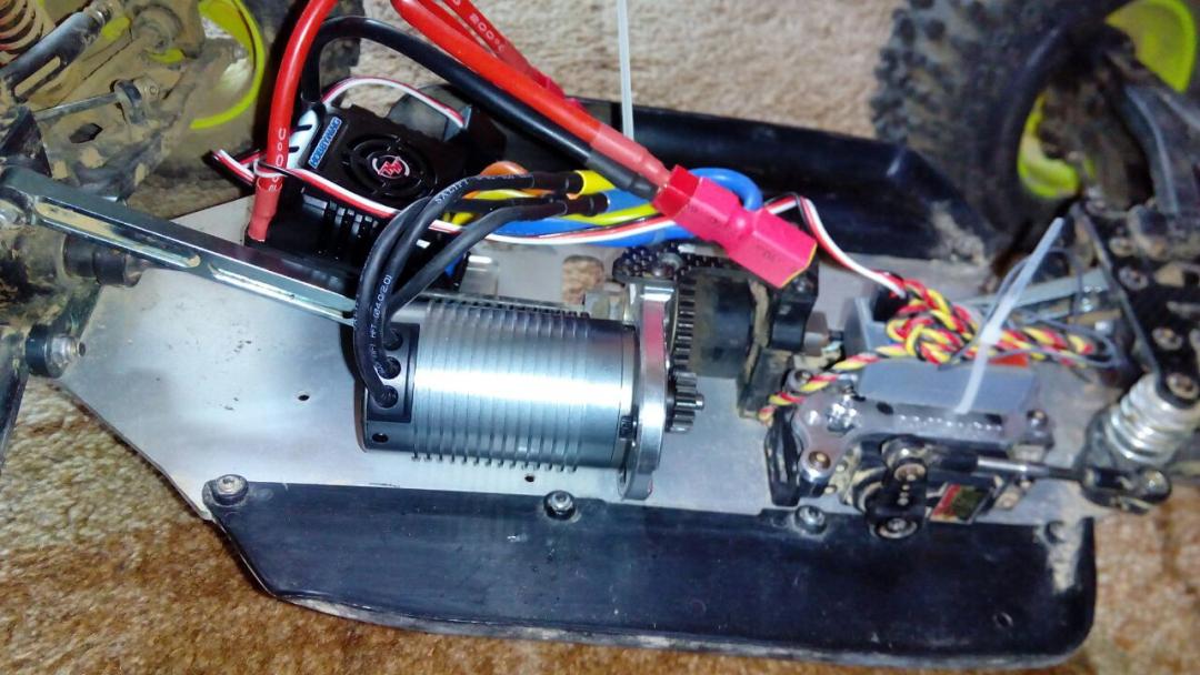

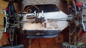

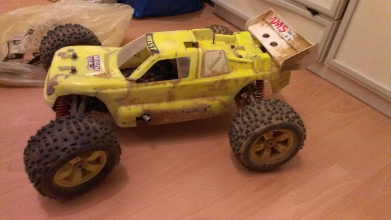

Heute habe ich die Platten mal Eingebaut.

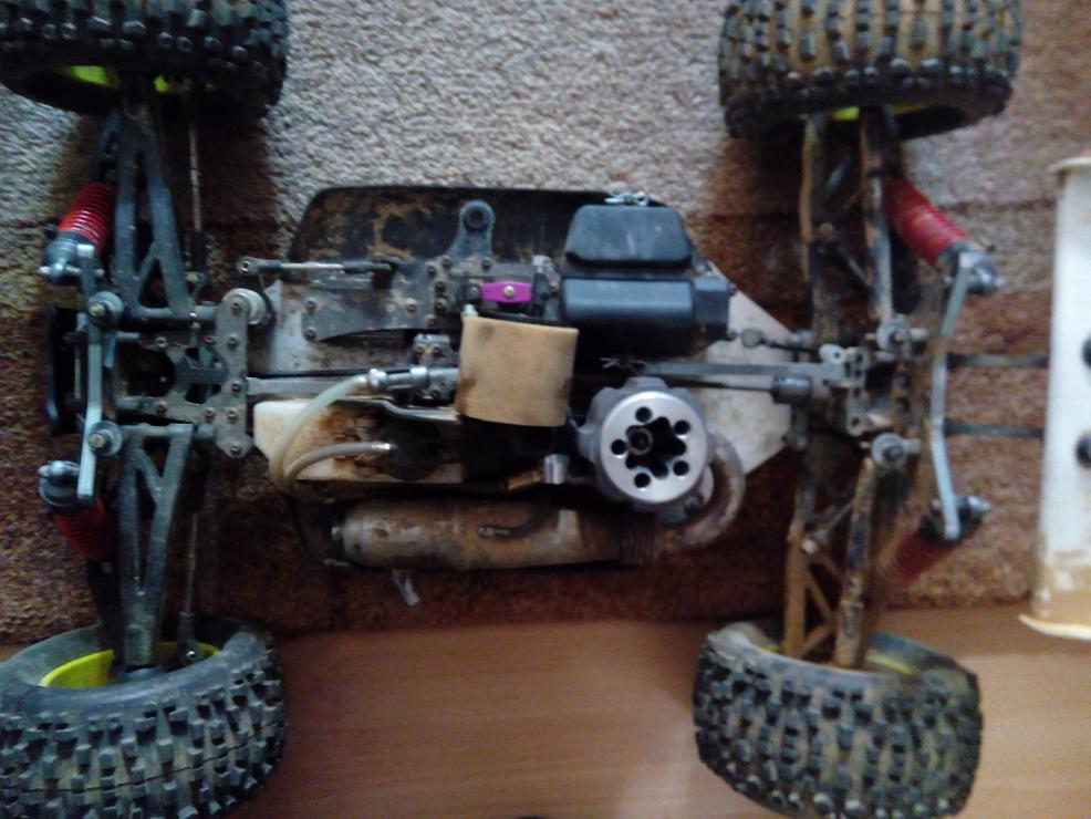

Erste Bild ist das Auto wie es mit Verbrenner ist.

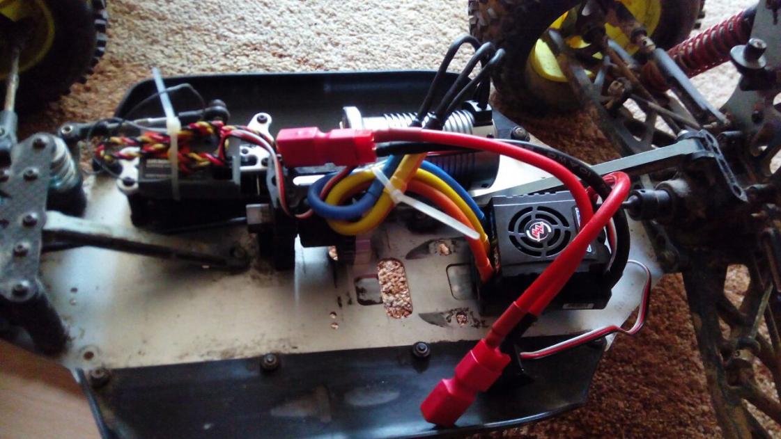

Bild 2 und 3 Ist alles Überflüssige draußen und der Motorhalter und die Neue Servoplatte sind drin.

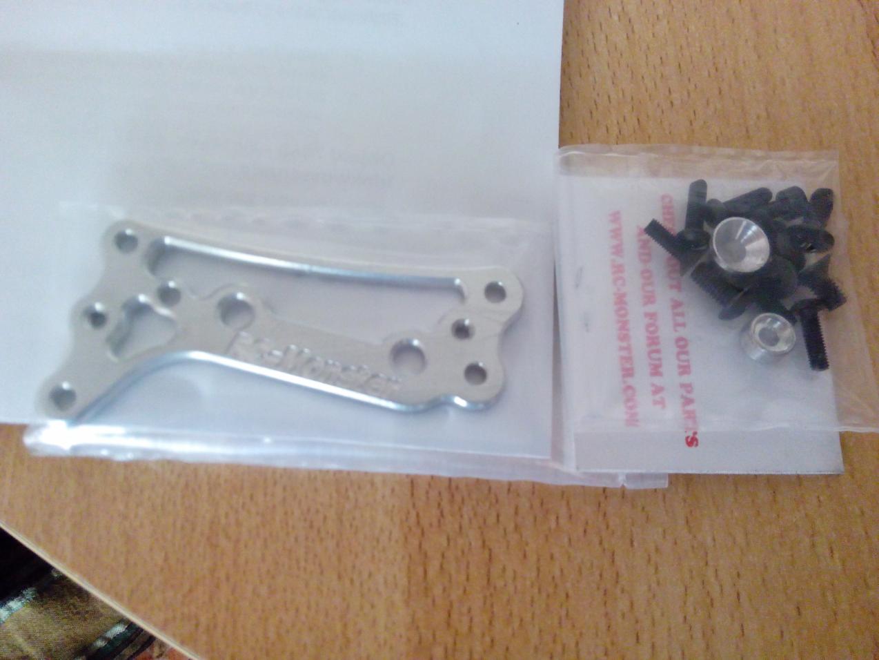

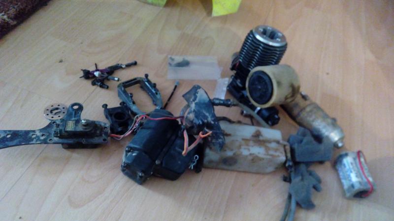

Bild 4 sind die Teile die jetzt nicht mehr Gebraucht werden.Von der Genauigkeit, sind die 2 Platten Super Verarbeitet.

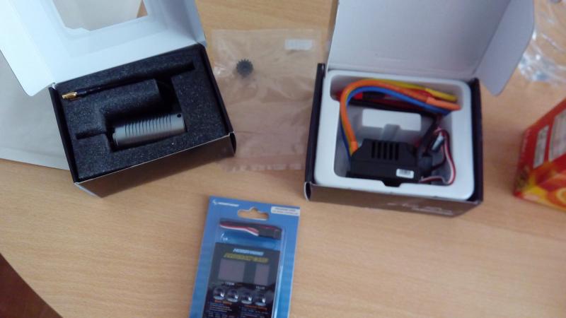

Gestern hat DPD, GLS geklingelt und im Briefkasten hat auch was Gelegen, meine Frau hat etwas komisch Geschaut
Alle Teile an einem Tag, so muss das Laufen.
Das hier soll in das Auto:
http://www.hobbyking.com/hobby…1900KV_EU_Warehouse_.html
http://www.modellhobby.de/HOBB…IKy_J_m8MQCFQsCwwodxnIATw
Das Teil zum Programmieren des Reglers, habe ich auch gleich Mitbestellt.
Außerdem ein Zahnrad von Hobbywing mit 15 Zähnen, die gleich Anzahl hatte ich auf der Kupplungsglocke und Schaue erst mal wie das passt.
Keine Ahnung ob es da einen Unterschied zwischen Nitro und Elo gibt.
Leider habe ich festgestellt das der Regler diese T-Plug Stecker hat, und meine Akkus diese XT60.
Da ich keine Lust auf Garantie Probleme bei dem Regler habe, wenn ich jetzt Anfange andere Stecker dran zu machen, werde ich mal sehen was Adapter Kosten oder selber welche Löten.
Zum Befestigen ist an dem Regler auch nichts, da muss ich auch mal Schauen.
Allerdings war ich doch etwas über die Größe Überrascht. Ich dachte die Teile wären kleiner.

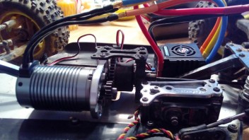

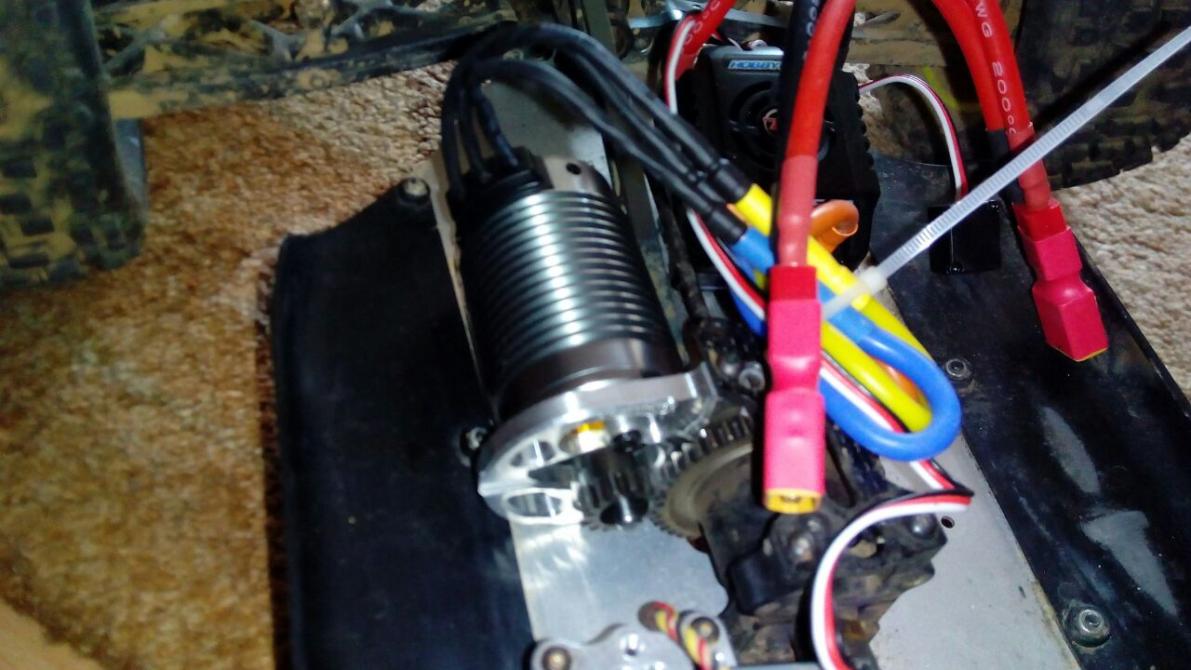

Heute habe ich mal geschaut, wie alles passt, was ich da habe.
Irgendwie gefällt mir das aber noch nicht.
Vor allem habe ich mit dem Motor ein Problem. Ich bekomme ihn nur in 2 Stellungen rein.
Bei der einen sitzen die Zahnräder vom Diff und vom Motor, richtig press zusammen. Das finde ich viel zu straff.
In der nächsten Position haben sie Zuviel Luft und ich befürchte, dass es Karies an den Zähnen gibt.
Jetzt bin ich am Überlegen ein Zahnrad mit 13 Zähnen zu probieren, vielleicht ist das kleiner und ich habe in der Ersten Position mehr Luft. Jetzt habe ich 15 Zähne. -

kannst du nicht die schrauben etwas lockern und dann den motor an der halterung leicht drehen? das teil sieht so aus als müsste das gehen.
AW: MBX5T Brushless Umbau
Habe zwischenzeitlich den Fehler gefunden.
Der Motor hat 2 Schrauben Größen und beim Halter sind auch 2 größen dabei.
Wenn ich die großen Löscher nehme habe ich das Problem und mit den kleinen passt es.
Man muß nur Richtig Schauen

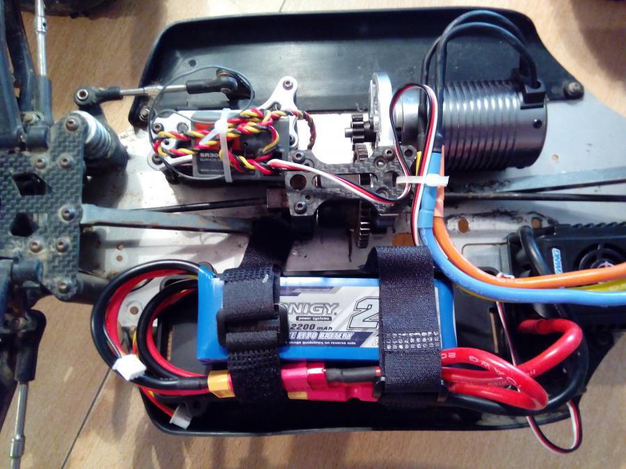

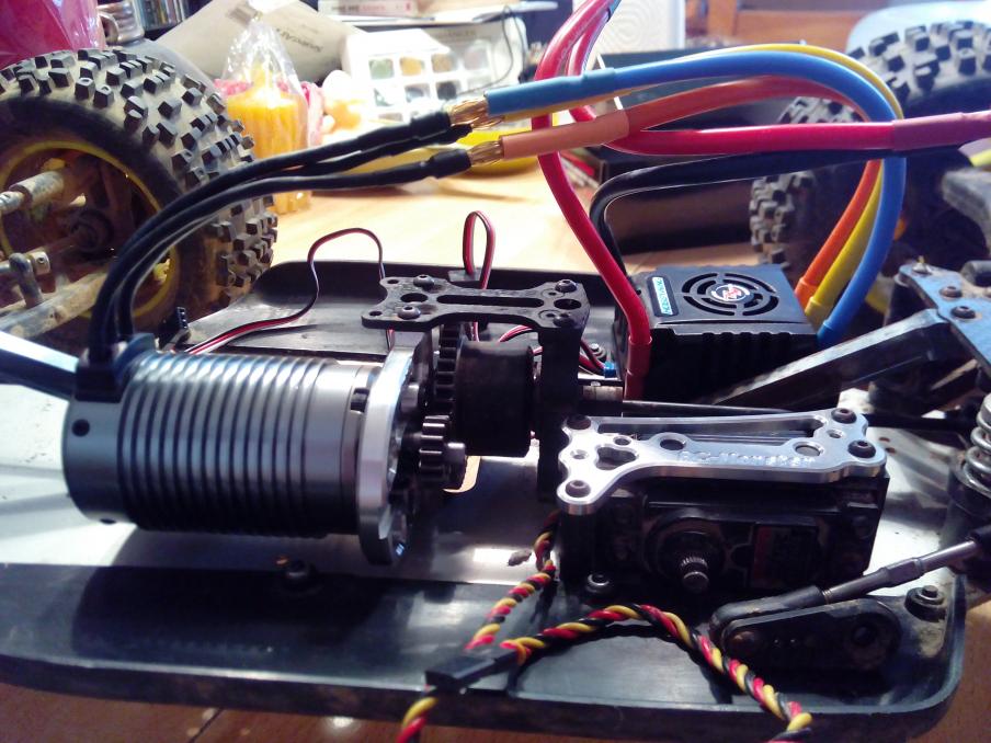

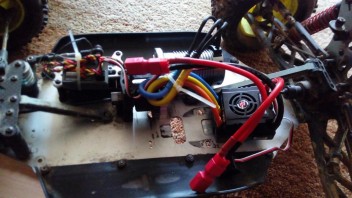

Mal ein kleiner zwischen Bericht.

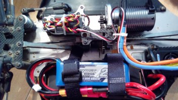

So ungefähr soll jetzt die Platzaufteilung werden.
Den Regler werde ich wohl mit Klettband festmachen.
Allerdings überlege ich noch mit den Akkus. Ich habe mir jetzt einen Akku mit 5s gekauft, aber das Ding ich schwerer als ich dachte und ich befürchte, dass er in den Kurven umkippt durch das einseitige Gewicht.
Jetzt überlege ich doch, ob ich ihn nicht Lieber mit 2 Akkus mit je 2s fahre und das Gewicht gleichmäßig auf beiden Seiten verteilt ist.
Außerdem muss ich die Akkus irgendwie noch festmachen. Da werde ich wohl diese Klettbänder nehmen, die man um die Akkus legt.
http://rover.ebay.com/rover/1/…geName=STRK%3AMEBIDX%3AIT
Muss dann nur schauen, wie ich die am Auto befestige. -

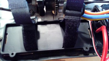

Heute habe ich endlich mal meine erste Baustelle fertigbekommen.
Den Halter habe ich lange gesucht und komischerweise wieder nur in der USA über Ebay bekommen.

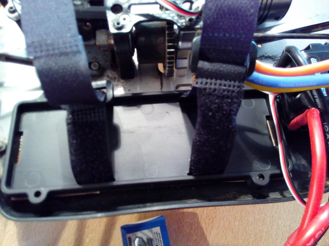

Da in der Bodenplatte ein paar Schrauben sind, die die Seitenwannen halten, habe ich einfach etwas Pappe zwischen Akkuhalter und Bodenplatte gemacht um es grade zu bekommen.Probeweise habe ich mal 2 kleine 2s Lipos reingemacht.
Kleine Probefahrt habe ich auch gemacht, aber leider hat die Kiste zu viel Dampf und auf der Straße reichte der Platz nicht.
Wollte nicht Riskieren ein parkendes Auto zu erwischen.
Außerdem ist das Auto trotz Elektromotor sehr laut, das kommt aber wohl vom Mitteldiff.
Den Regler habe ich einfach mit Klettband festgemacht.Jetzt mache ich mir gedanken über die Farbe der neuen Karo.
