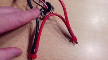

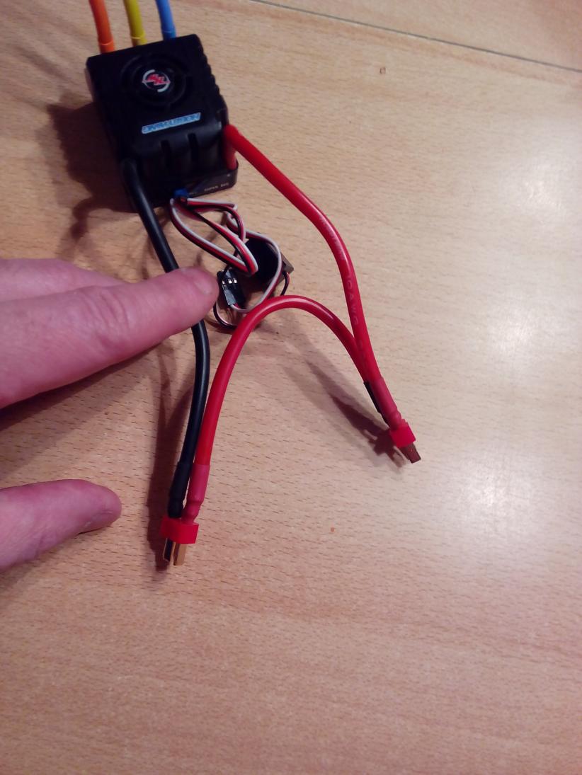

Jetzt habe ich doch noch ne Frage.
Der Regler ist für bis 6S Lipos und der Motor ist bis 5S Lipos.
Jetzt kann ich an den Regler 2 Akkus Anschließen. Kann ich da 2 mal 5S Lipo Anschließen ?
Sind das dann immer noch 5S der Verdampft mir dann alles ?
