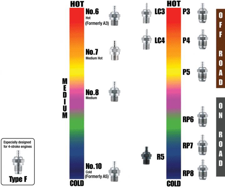

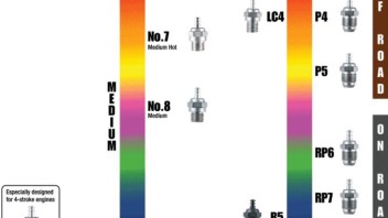

    Die Glühkerze A5 gibt es ja in Kalt Mittel welche sollte Ich nehmen ?
    Gruß Sven
  • AW: GXR 28 Motor welchen Sprit wie Einlaufen ?
    Ich persönlich fahre in meinem LRP Z28 den Graupner Titan RS25% Sprit mit einer OS-R5 Kerze
    Kurz zu den Kerzen,
    es ist immer besser zwei oder mehr Kerzen dabei zu haben, falls eine mal ausfällt.
    Verschiedene wärmegrade sind auch nie verkehrt. ich hab z.b. immer jeweils zwei OS-R5 und OS-A5 dabei
    die OS-A5 (no.10) ist eine medium kalte Kerze, eine OS-R5 ist eine kalte.
