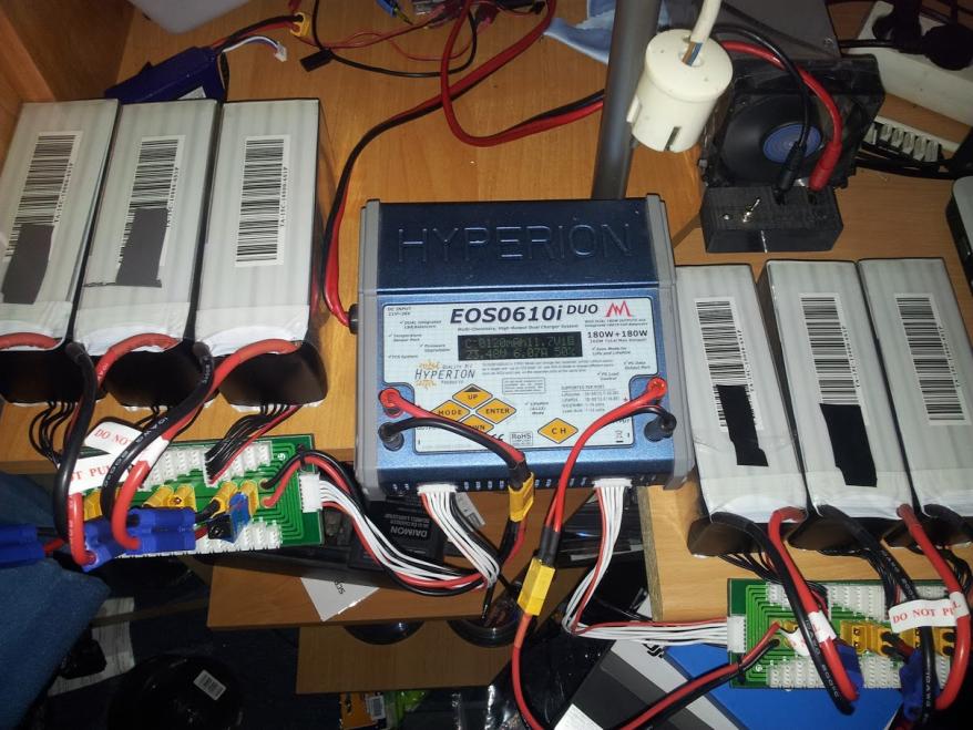

AW: HobbyKing Parallel charging Board
Das was Braadert sagt.
Die Konstellation oben auf dem Bild läd bei mir 3-4h.. Der enorme Vorteil ist eben, ich muss nicht ständig hinrennen und die Akkus wechseln. Einmal anstecken, laden, abziehen, fertig. Ansonsten rennt man immer wieder hin, geht irgendwo nicht hin, wartet um mal gleich den Akku umzustecken. Nervt irgendwann, so ist das Leben viel leichter.
