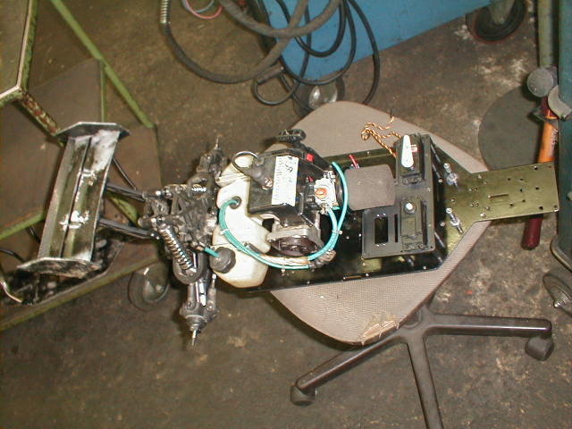

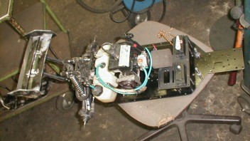

Re: Original Alu Chassis für Carbon Fighter
hier hab ich ein bild von meinem neuaufbau mit der großen platte... man muss aber nicht umbedingt die große chassiplatte verbauen... ist auch stabil genug ohne die 2 löcher...
