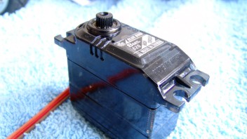

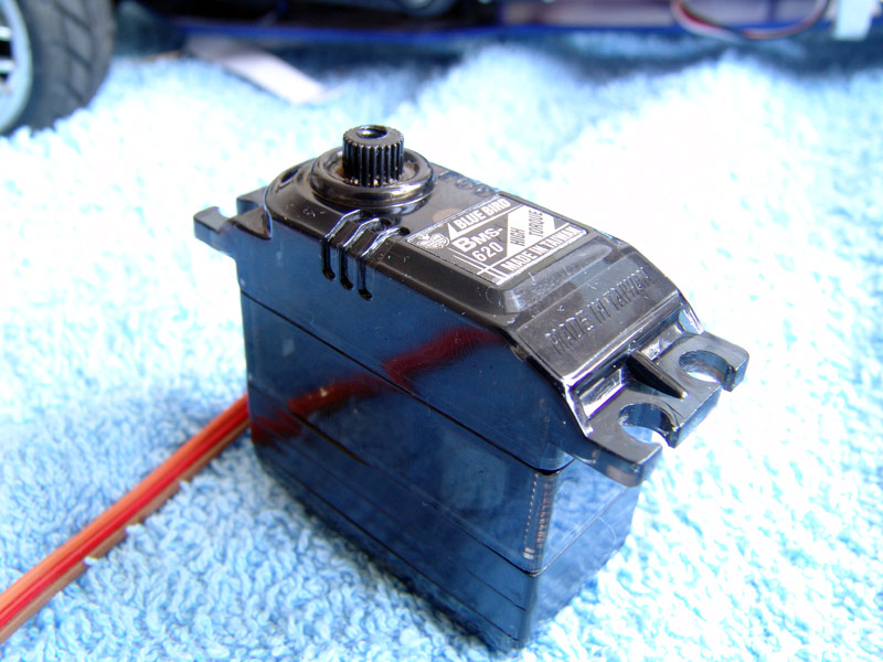

  • So hab ja nun einen meiner Servos gekillt und gleich mal auseinander genommen.
    [attachment=1]Servo.jpg[/attachment]

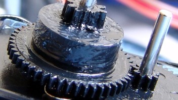

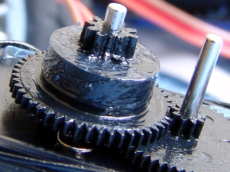

    Hat wer eine Ahnung, wo ich so einen Zahnrad herbekomme?
    [attachment=0]Servo-Zahnrad.jpg[/attachment]
    Das Linke meine ich und es ist ein komplettes Zahnrad.
    Hab mir zwar schon ein paar neue Servos bestellt, doch wäre es schade, so finde ich, um diesen Servo.
    Weiß wer wos die einzeln gibt?
    Gruß Patrick

    Wenn dir für den Betrieb des Servos die verbleibenden Zahnflanken
    ausreichen würden, könntest du es abziehen und so ausgerichtet wieder montieren, dass
    der defekte Bereich quasi nicht benutzt wird.
    Einzelne Zahnräder für Servos hab ich noch nicht im Handel gesehen.
