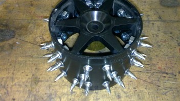

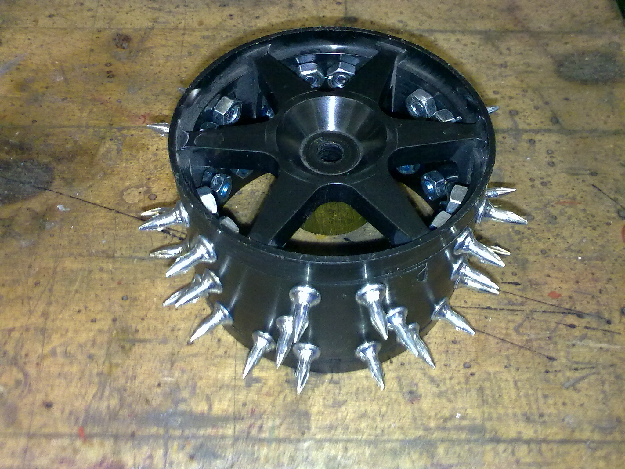

So Männers. Hab die letzten Tage mal ein wenig gebastelt. Und ich denke von mir Selbst das ich ein wenig Krank bin.
Erstmal zum Material:
- 4 Felgen für nen Flachbahner 9€ EBAY
- 200 Schalgdübel 15mm 13,90€ auch EBAY
- 200 Sechskantmuttern 2€ alles ohne Versand Muttern weiß wohl jeder wie die aussehen
- Loctite
Habe erstmal die Kanten wo eigentlich der Reifen fest geklebt wird mit der Drehbank abgedreht um eine gerade Fläche zu bekommen.
Dann Markierungen gemacht wo die Löcher reinkommen.
Löcher in die Felgen und die Dübel festgeschraubt.
Dann noch die Vierkantmitnehmer mit nem Messingrohr verstärkt.
Das Ergebnis sieht dann so aus:
[attachment=0]21112009054.jpg[/attachment]
[attachment=1]21112009053.jpg[/attachment]
Fahrversuch wurde noch keiner Unternommen. War leider schon Dunkel und mein Opa hät sich beschwert wenn ich de Garten umgeackert hätt.
