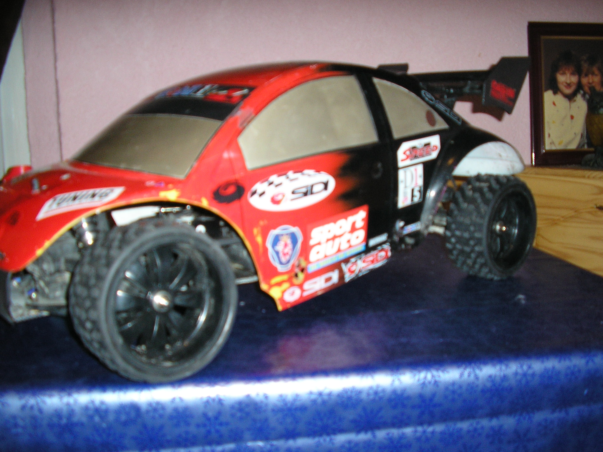

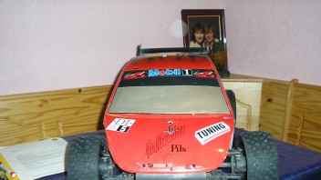

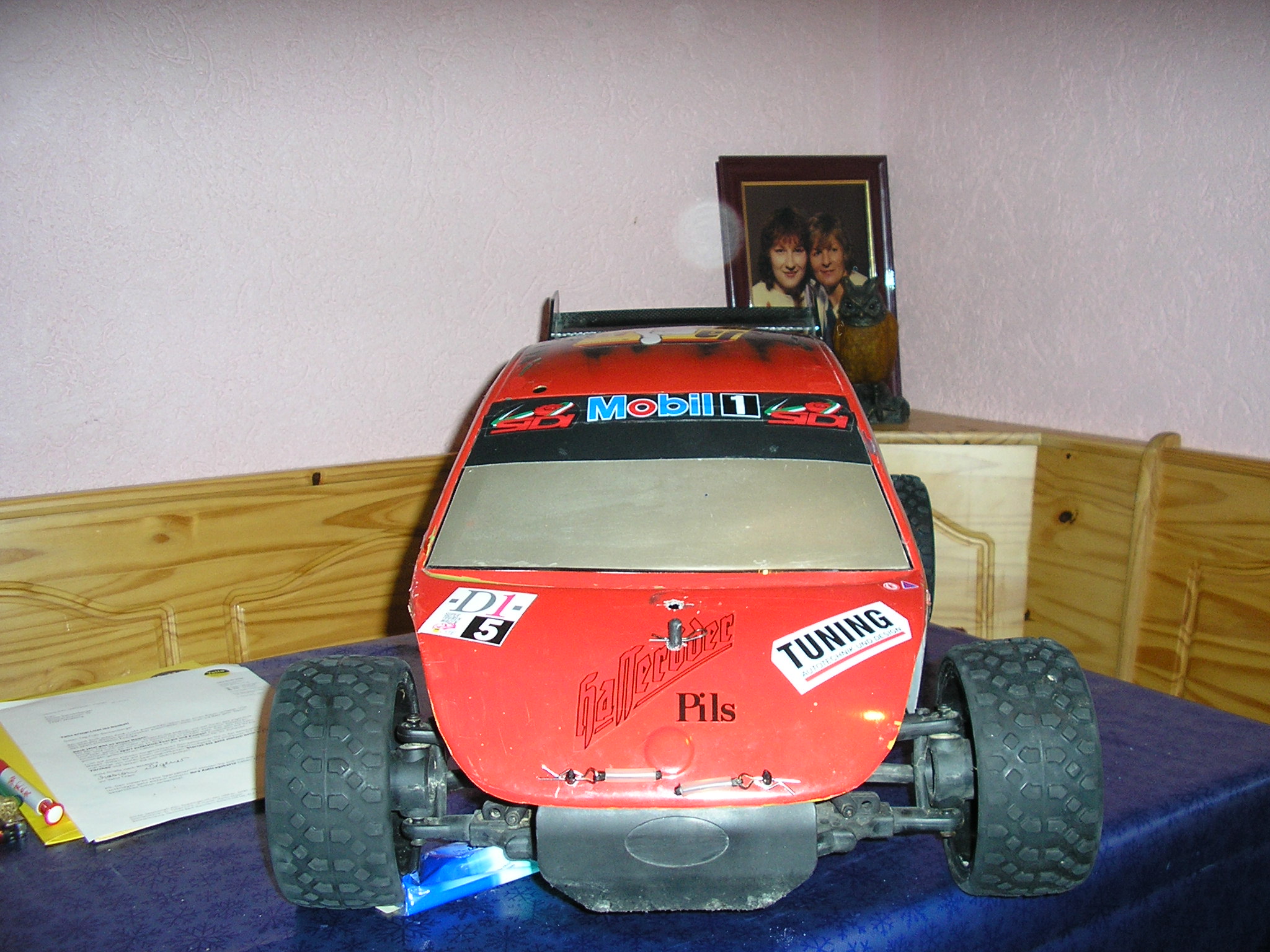

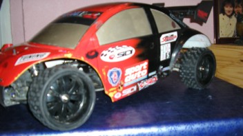

Habe heute mal meinen CF eine neue Karo verpaßt und bin selber Begeistert was bei raus kamm.
hier mal ein paar fotos .

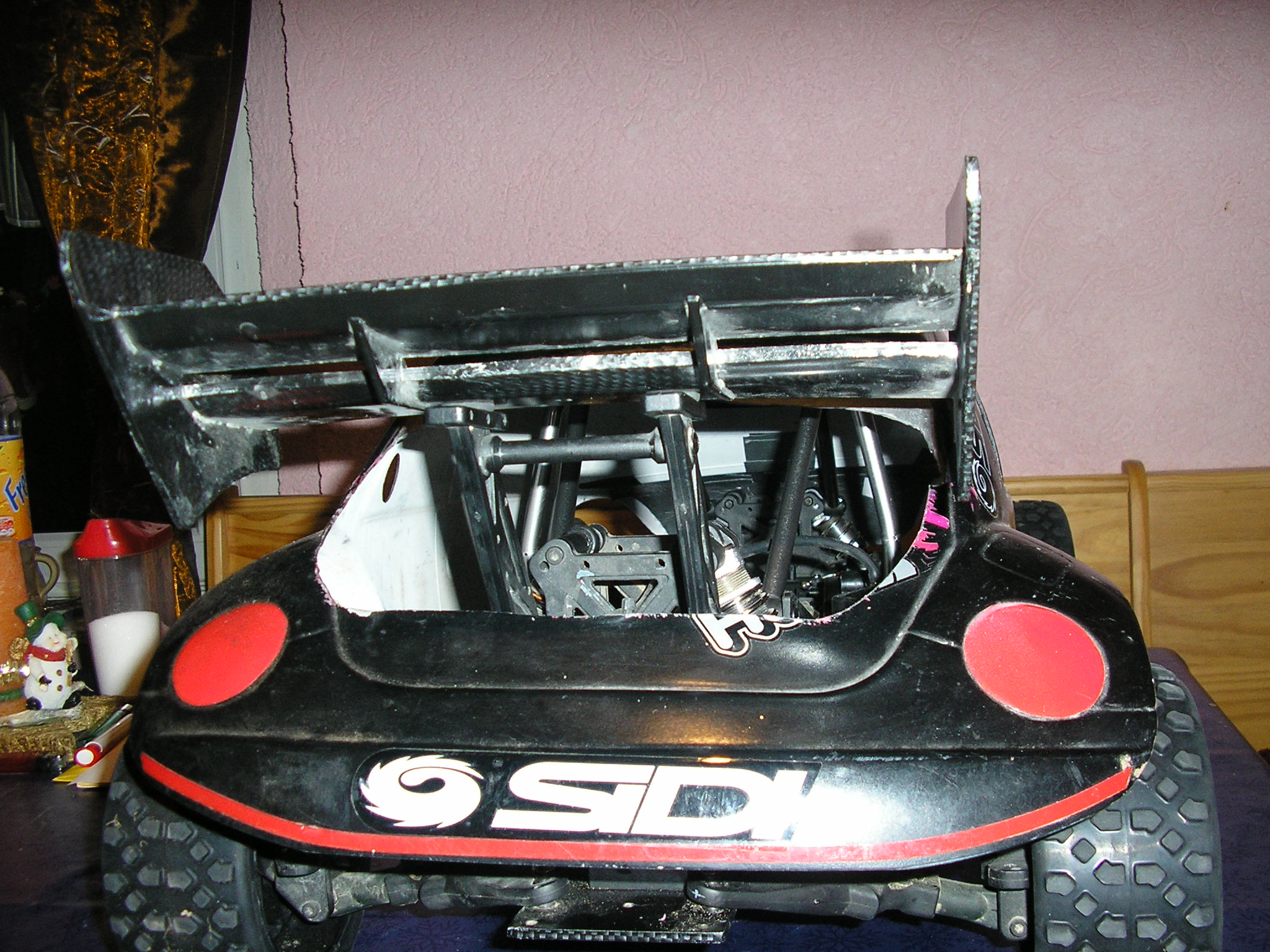

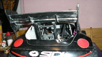

nein. Das klang wirklich so als sei da was sehr undicht.
sieht aber auf jeden fall gut aus. Vielleicht schaffst du es auch, die beiden Öffnungen noch ein bisschen nach außen zu biegen. Einfach so 10° oder so, das sähe dann auch geil aus. muss du entscheiden. Wiel im moment sieht man das noch nicht so, das es zwei auslässe sind...
Re: CF Beatle Karo
Jap ist witzig. Irgendwo hat ich mal gesehen, das du ein Weichlot (Zinn) zum verlöten der Kupferrohre benutzt hast. Wenns schon Kupfer sein muss, dann würd ich ein Hartlot verwenden. Hartlot ist resistenter gegen Vibrationen und Temperaturen als Zinn. Langfristig würde ich wohl auch auf Stahl ausweichen, das dir irgendwann das Kupfer ausglüht.
