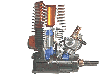

und wie hast du die animation hier eingebaut???

Die animation ist eine .gif datei und ganz normal hochgeladen wie ein bild(ist ja nix anderes als ein animiertes bild).
