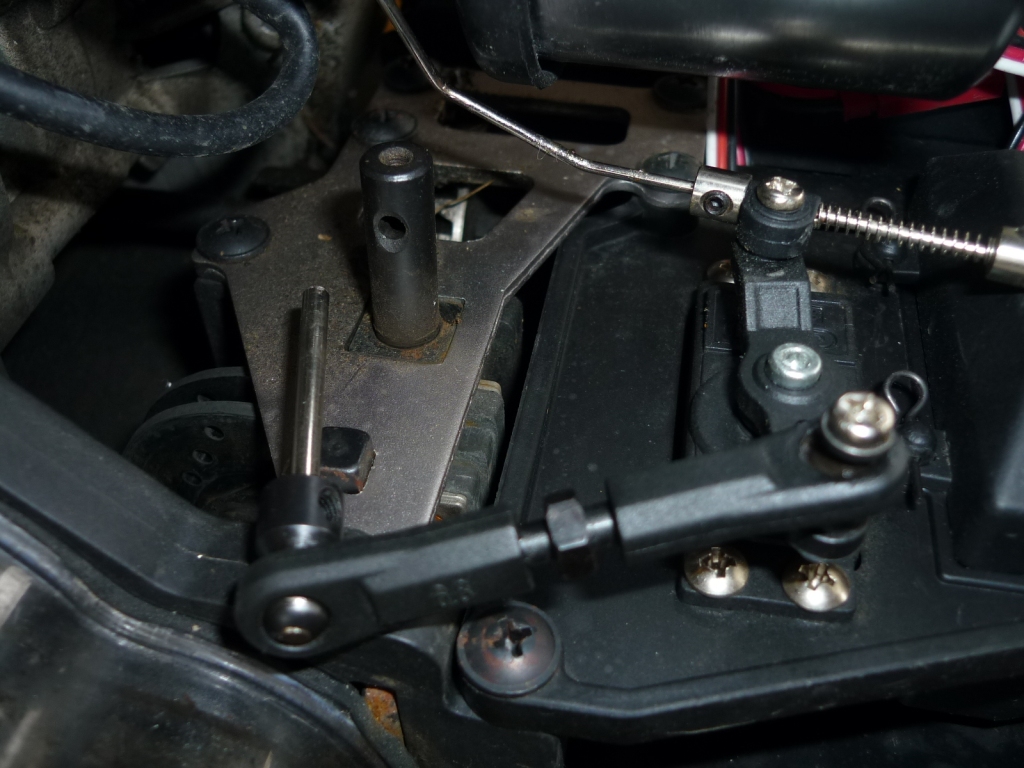

    Hier der Stift, welcher nicht mehr in der Befestigung sitzt. Muss der Stift nur leicht reingedrückt werden oder ganz durchgeschoben? Letzteres geht nämlich nicht, er bleibt irgendwo hängen...
    [attachment=1]P1040831.JPG[/attachment]

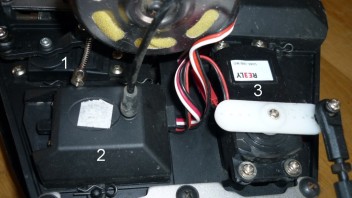

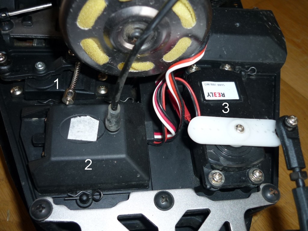

    Und hier die Boxen, in der die Akkus oder Batterien sitzen dürften. Sitzt in der Box mit dem On/Off Schalter auch ein Akku? Muss ich Box 1 und 3 aufschrauben um an die Akkus zu kommen? Und müssen die Akkus dann in einem normalen Ladegerät geladen werden?
    [attachment=0]P1040832.JPG[/attachment]

    nöp den rechts vom luffi musst du die stifte rausziehen und da is der akku!
    nein das der empfänger nummer 2 da sind keine akkus!
    Mfg timo
    ps ladegerät müste son standart ding dabei gewesen sein!

    Zum Bremshebel kann ich dir sagen musst du von oben einen kleinen Inbuss reinstecken um eine MAdenschraube hochzudrehen.
    Zum Akku: Der sitzt rechts über der 3 (also dem Lenkservo) Aber schau doch mal zwischen 2 und 3 ist ne Steckverbindung. Also reicht es wenn du die Box ohne Nummer aufmachst. Wenn ein grüner Akkupack zum vorschein kommt ist es der Originale.

    Und den Bremshebel nicht zu weit reinstecken, sonst kann er seine Hebelfunktion nicht ausführen. ;) Wirste wohl eine Madenschraube verloren haben, die wird von oben festgeschraubt.
    Gruß Patrick

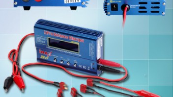

    Über Ladestationen hatten wir uns schonmal unterhalten. Voltcraftwar auch mal ein Thema. Ansonsten mal bei EBay geschaut? z.B.: [ebay]360231832617[/ebay]
  • Re: Empfängerakkus
    [conrad]235713[/conrad]Wäre auch in ordnung. Oder [ebay]370327512782[/ebay] und [ebay]160393158054[/ebay] ISt halt aus Hong Kong. Aber bisher immer nur gutes gehört von dem Ladegerät.
    Ach das iMAX B6 hat einen Netzteilanschluss voll übersehen. ^^
    Der linke untere Stecker. Brauchst halt noch ein Netzteil, welches dir Braadert als Link gab.

    Wie jetzt, der linke untere Stecker????
    Ich will doch nur wissen, ob das abgebildete Ladegerät passt, um meine Akkus mit dem abgebildeten Stecker/Anschluss zu laden... Wofür soll ich noch ein Netzteil benötigen?
    Das Ladegerät ist technisch in der Lage den Akku zu laden.
    Dafür braucht es aber selber strom, es sei denn du willst es immer im Auto schschließen.
    Also brauchast du noch das Netzteil von Daniel.
