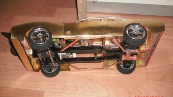

Re: rc Car Eigenbauten!!
hier mal die aufhängung so gut es ging.
Da sitzt der Motor über der welle und Aufhängung oder?

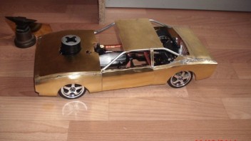

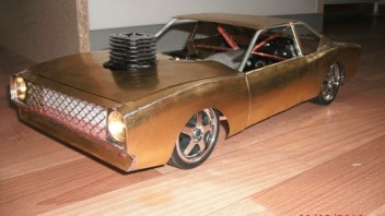

und das sind die neuen bilder.hab wieder etwas gemacht.allerdings passt mir die front noch nicht ganz
hab auch meinen kleinen ambos mal zugestellt.der war mir ne große hilfe.
Bei der Front würde ich hinter das Gitter noch was machen.
Dieses Loch und die weiße Fläche dahinter sehen etwas "billig" (ich hoff du weist was ich meine und vertsehst das jetzt nicht falsch!!!) aus.
Da müsste noch sowas wie ein Kühler, also einige feinere Gitter hintereinander zum Beispiel hin...Und dein persönliches Markenzeichen fehlt noch!
Billig? :lol:
haste recht is auch ne billige notlösung um das loch zu schließen.das mit dem markenzeichen is ne klasse idee.Danke!
ich denke die scheinwerfer sind zu groß.mal gucken.
INFO!
es gibt da keine welle!
motor is nach hinten grichtet seilzugstarter vorne und die kupplungsglocke zeigt nach hinten wo dann auch das getriebe ist.
von da aus geht die kardanwelle nach hinten zum heckantrieb.das ding is ein heckler und kein allrad da der motor genau zwischen der vorderaufhängung liegt.
wie beim echten musclecar eben auch.
hab extra das chassy vom dodge nachgebaut.
wurd euch das gerne genauer zeigen.
is aber schwehr mit den bildern.
sorry. :roll:
aso, ok dann hab ich das falsch bedacht.
Mit dem bllig war nicht gemeint, das es billig aussieht, sondern das es so nach spielzeug aussieht. Aber ich würde das nicht mehr als Spielzeug betrachten...
war schon klar.bin ja deiner meinung.habs kapiert.
bist ja bisher sehr kompetent gewesen.
ich weis wie ich das zu verstehen hab.
und außerdem bin ich nicht so empfindlich. :lol:
