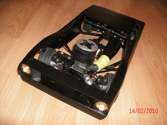

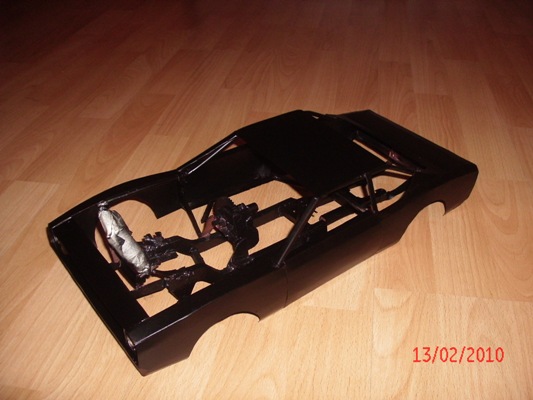

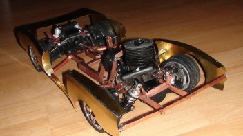

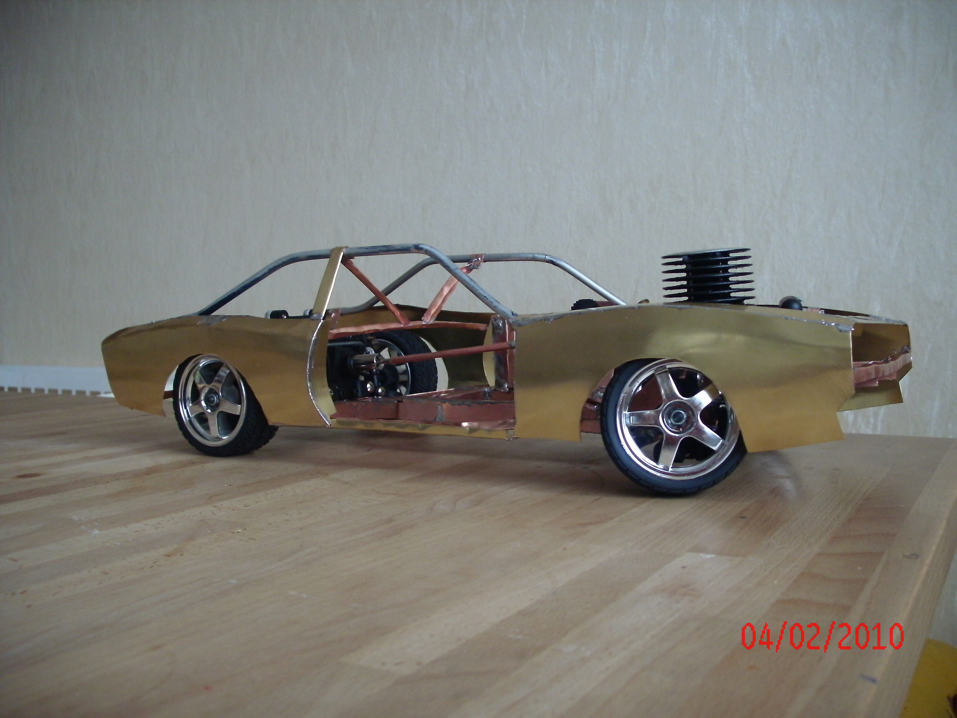

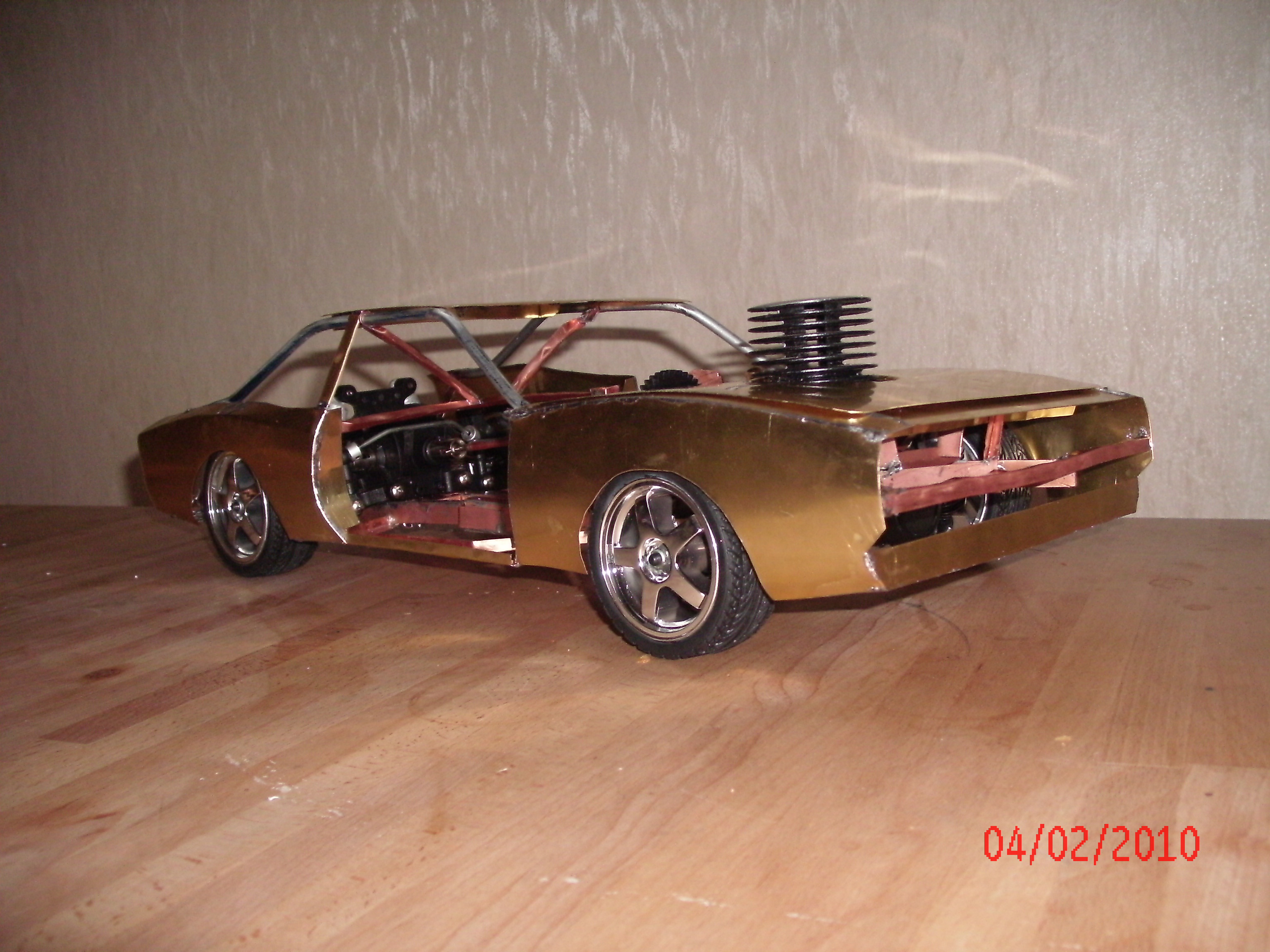

so nu zum thema!würd mich freuen wenn ihr eure eigenbauten so vorstellt!
ich habe nun begonnen abgasanlagen und ganze autos selbst zu bauen!!
allerdings die kranke version!!guckt euch die fotos an und überzeugt euch selbst!!
bin für verbesserungsvorschläge offen aber seid bitte nich so streng is noch ein rohbau!!!
es sollte ein Dodge chalanger werden!!motor vorne durch die haube!!neue bilder gibts bald!!!!!

Sieht doch schon ganz gut aus.PS: Es gibt auch noch andere Satzzeichen als "!"... :wink:
Re: rc Car Eigenbauten!!
Die Idee ist genial!
Ein schickes Musclecar mit BigBlock, der durch die Motorhaube kommt
Sieht bisher auch ganz gut aus, aber: Besteht das Chassi aus Kupferblech? Das ist nicht sonderlich stabil oder?

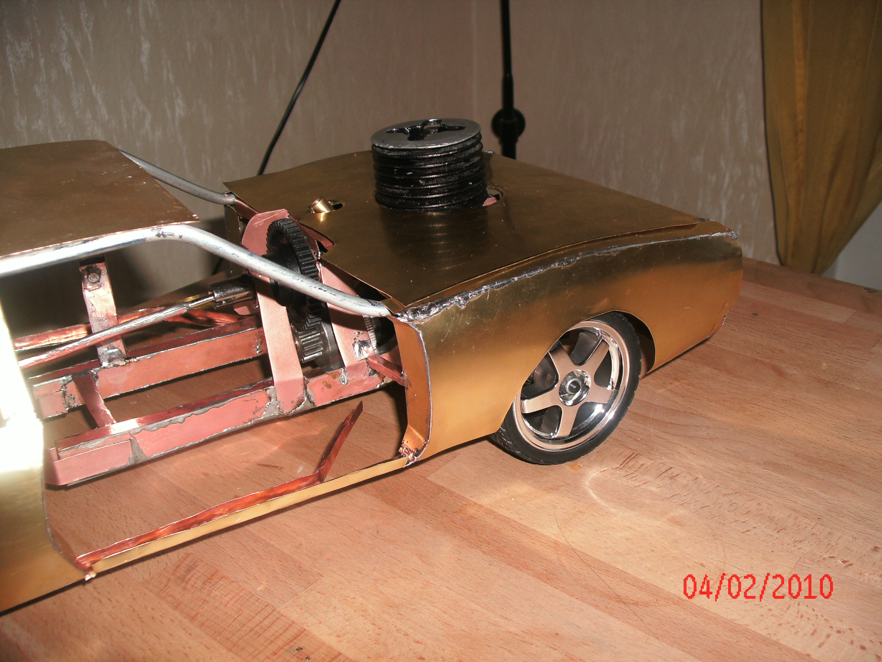

Zweites Problem: Die Lenkung. Hast du eine Idee, wie du das verwirklichen willst, wenn der Motor quasi im Weg ist? -

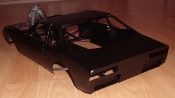

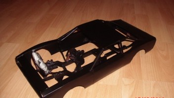

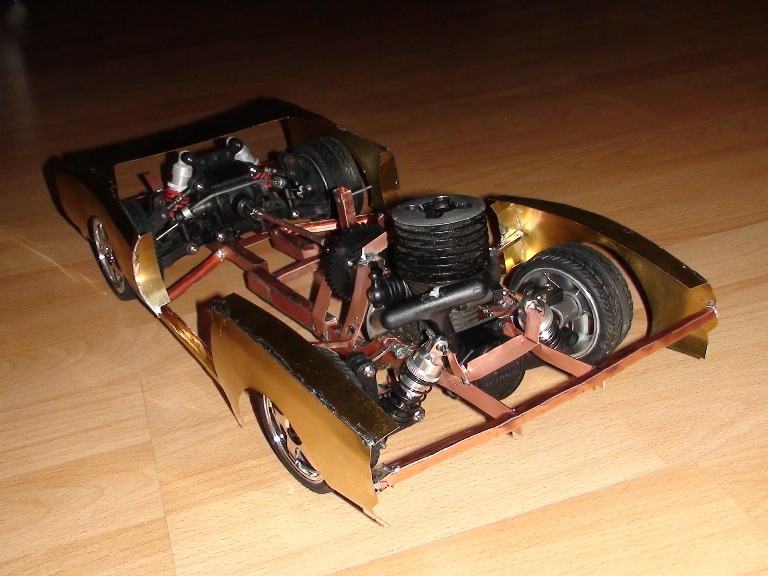

das chassi is aus 0,5 kupferblech das aber im H träger system gebaut wurde und verkeidet ist.das mit dem motor war tatzechlich ein prooooooblem.hab ich aber auch schon gelöst.hab nu schon etwas mehr geschafft!der käfig is aus alu.die karo aus messing!der knochen noch aus kupfer (prototyp) wird aber aus titan gefertigt. :viper:

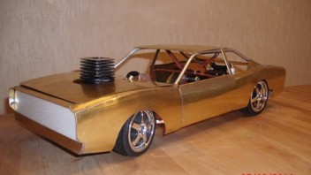

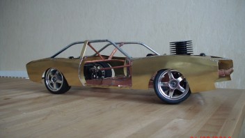

Sind die Seitenteile selbst gedengelt? Oder wie hastes gemacht?
selbst in form gebracht.es reichten ein paar schablonen aus karton und etwas augenmaß,ne zange ein kleiner ambos und etwas geschick was metallarbeiten angeht.

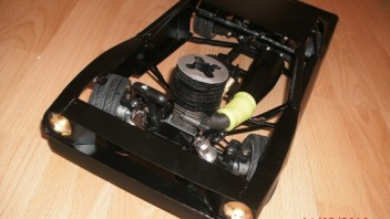

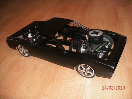

hab für euch die bilder der letzten stunden!wird schon langsahm. :yes:
hast du die Rohrverbindungen geschweißt oder gelötet? Hart oder weichlöten?
gelötet mit nem normalen lötkolben und zinn.is echt voll stapiel und geil zu verarbeiten.
hätte nicht gedacht das das so stbil wäre...
ich auch nicht!is aber so.

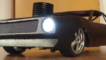

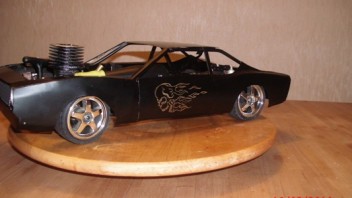

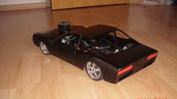

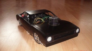

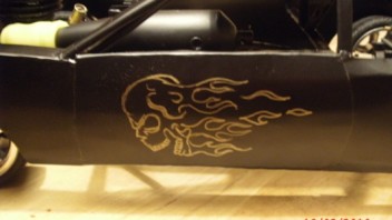

danke danke!nu muss ich mir langsahm gedanken über den lack machen.bin am überlegen ihn matt schwartz zu sprayen.mit ner roten motorhaube.
tach,

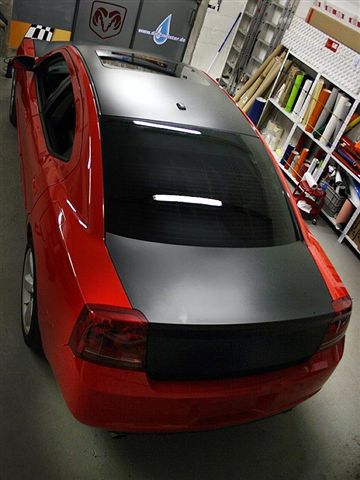

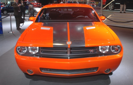

also erstmal hut ab der sieht wirklich sehr gut aus. Ich würde ihn matt schwarz lackieren und die motorhaube mit orangenen streifen so in der art:[attachment=0]01002-gross.jpg[/attachment]nur das das orangene matt schwarz ist und das schwarze orange ist.
ich find den einfach nur geil im Bild. Würde das auch sofort so übernehmen.
Allerdings könnte man an der seite sofern er da noch keine Streifen hat, auch noch schwarze Flammen hinmachen. -
die idee mit der orangen haube is geil.die streifen sind etwas schwehr da ich wenn ich vertig bin nich mehr viel haube habe.
da kommt ja der motor durch und der will auch noch luft zum athmen haben.
das heist noch ein paar gitter einsetzen und dann mal gucken.Zitat von cougarfreakich find den einfach nur geil im Bild. Würde das auch sofort so übernehmen.
war der vorschlag fürs modell oder das orginal in orange?bilder gibts mehr auf der seite?
