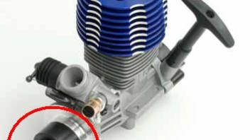

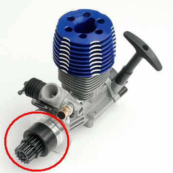

Gut ist schon mal das der motor läuft. Dreht sich den die kupplungsglocke?
[attachment=0]Unbenannt.JPG[/attachment] -
