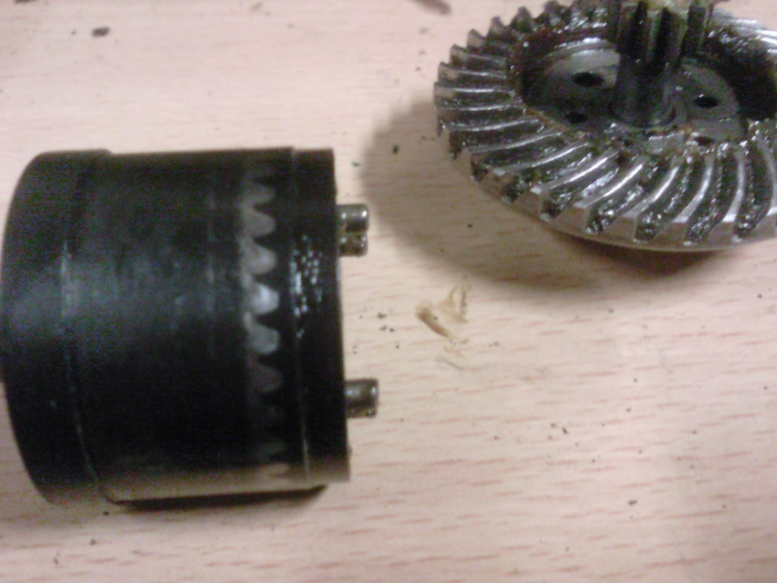

So jetzt mal Klartext:
Im Pro sind alte, kurze und weiche Stifte drinne. Die brechen. Also TAUSCHEN!!!
Wie es geht, schau hier: carbon-fighter-reely-f29/diff-stifte-tauschen-mit-fotos-t1498.html
Welche Stifte der rote CF (4WD) hat kann ich nicht sagen. Da ich da noch nicht dran rumgeschraubt habe.
Aber vielleicht antwortet mal jemand, der sich damit auskennt!
Gruß Falk

Also mein Pro hat aber 32mm x 3mm Stifte drinne gehabt.
Sind jetzt aber gestern trozdem gebrochen, da die Qualität minder ist.
Werde die jetzt auch tauschen.
Muss nur die alten rauskriegen aus dem Diffgehäuse.
Re: diffstifte
Ich habs porbiert und kriege die alten Stifte nicht raus.
Ich habs erwärmt dann versucht mit den neuen rauszuschlagen.
Die Stifte bewegen sich keinen Stück.
Gibt es dafür Tricks?
Könntet ihr mir mal helfen. :cry:
Re: diffstifte
ich hab nen nagel und nen hammer genommen, aber ein Dorn geht besser. hatte nur grad keinen zur hand.
2 stifte braucht ich nur schief anschauen und sie waren drausen. die anderen beiden gingen etwas schwerer. aber sie gehen definitiv so raus. ohne zu erwärmen, was eh nix bringt
Re: diffstifte
Du könntest nen Dorn benutzen oder nen Nagel oder so.
MfG Timo
Re: diffstifte
was für ein Nagel?
eine normalen oder etwas dickeren?
Re: diffstifte
einer der fast so stark wie diffstift is
Re: diffstifte
Ok werde ich dann gleich morgen probieren.
Hab hier so ein Nagel zur hand.
Meld mich dann morgen.
