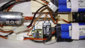

so wie angekündigt jetzt der baubericht von der robbe katja/volksboot :lol:
mache ihn jetzt ausführlich zum mitbasteln (falls patricia es sich noch überlegt
) wenns nervt sagt bescheit dann nur in kurz :^^:
Also:

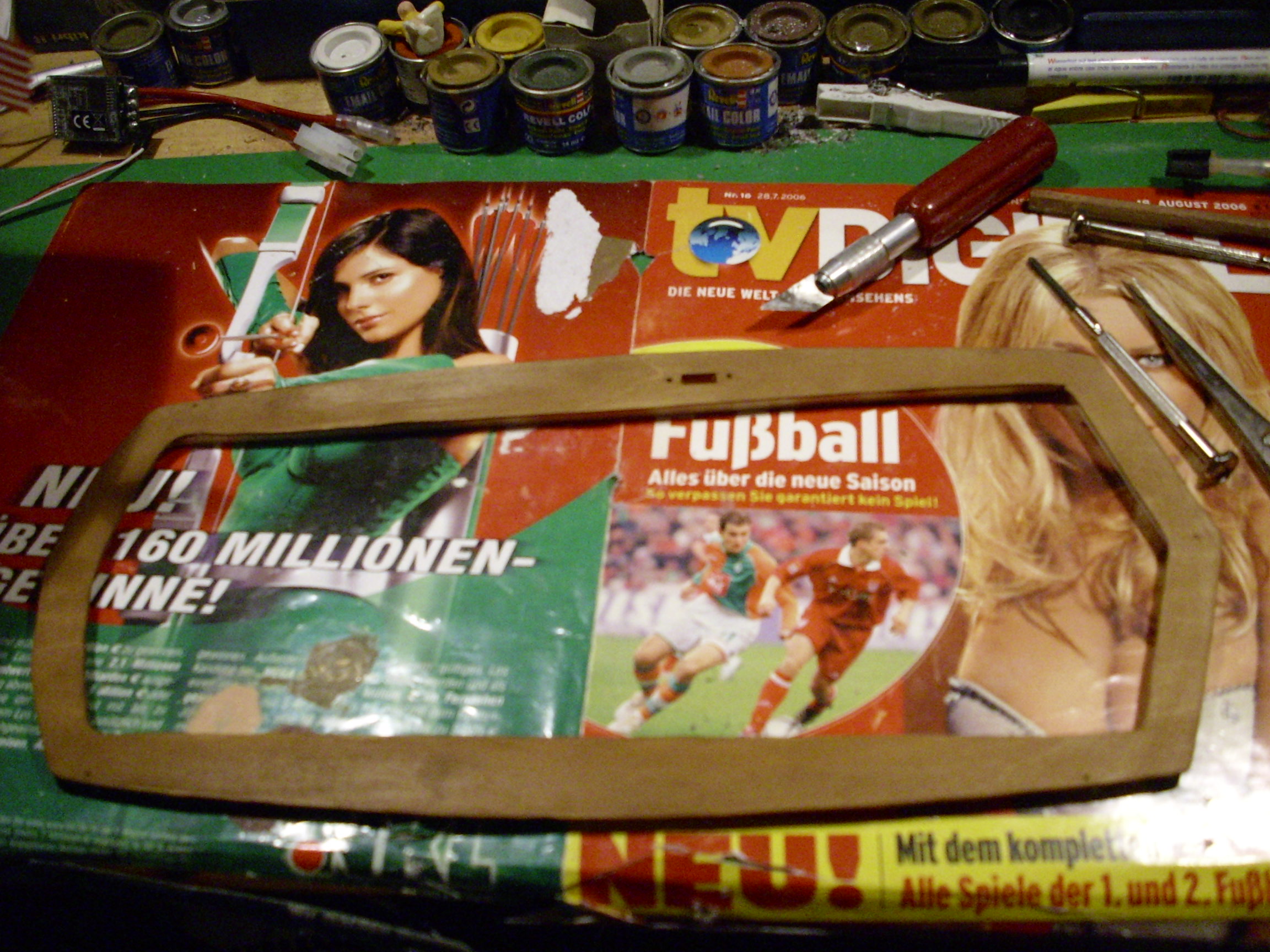

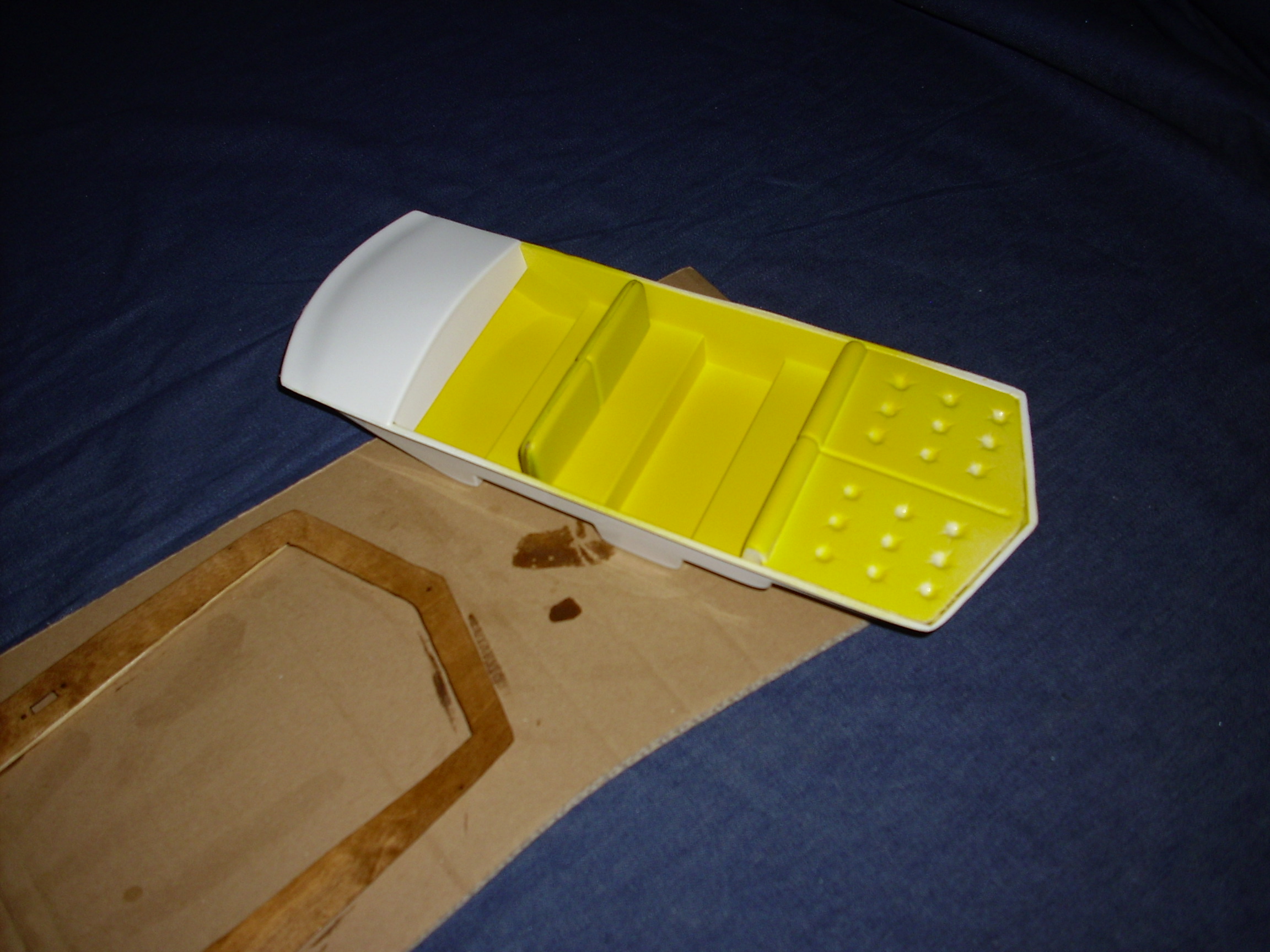

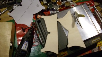

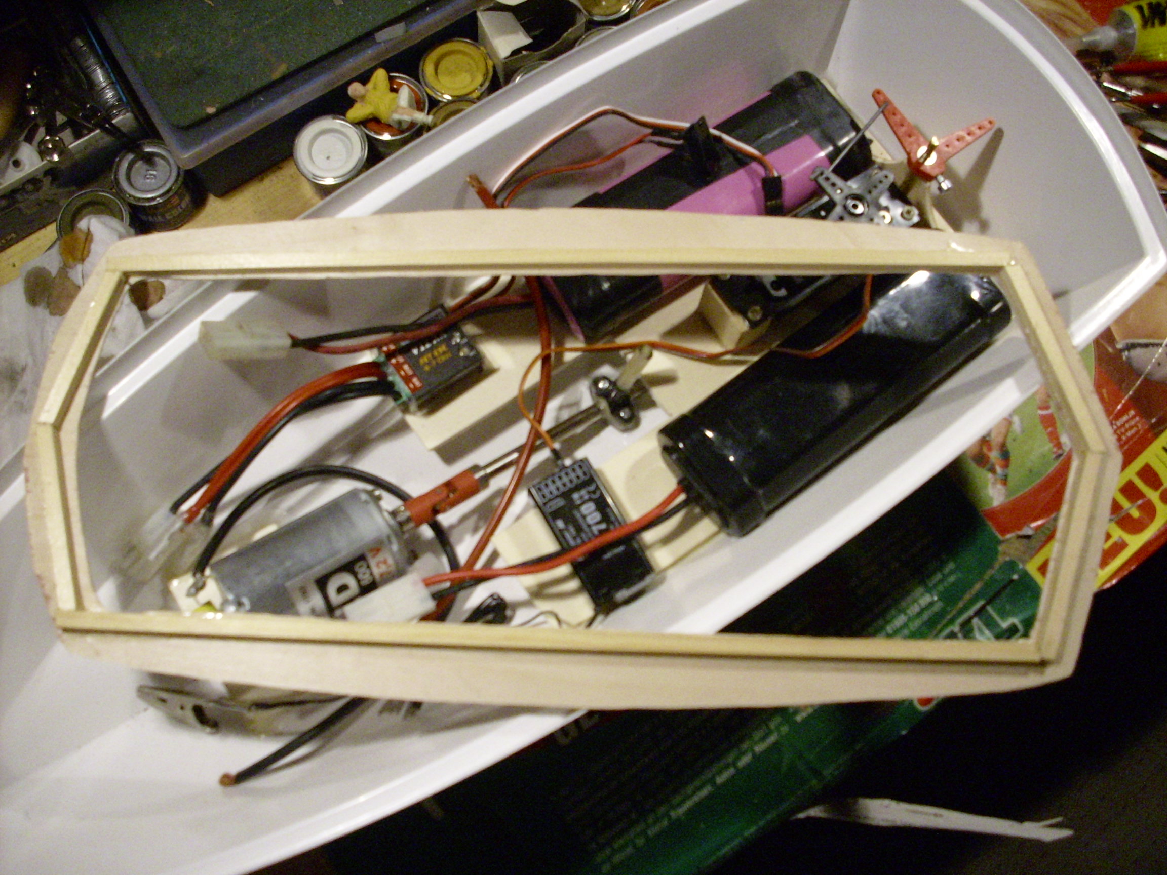

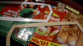

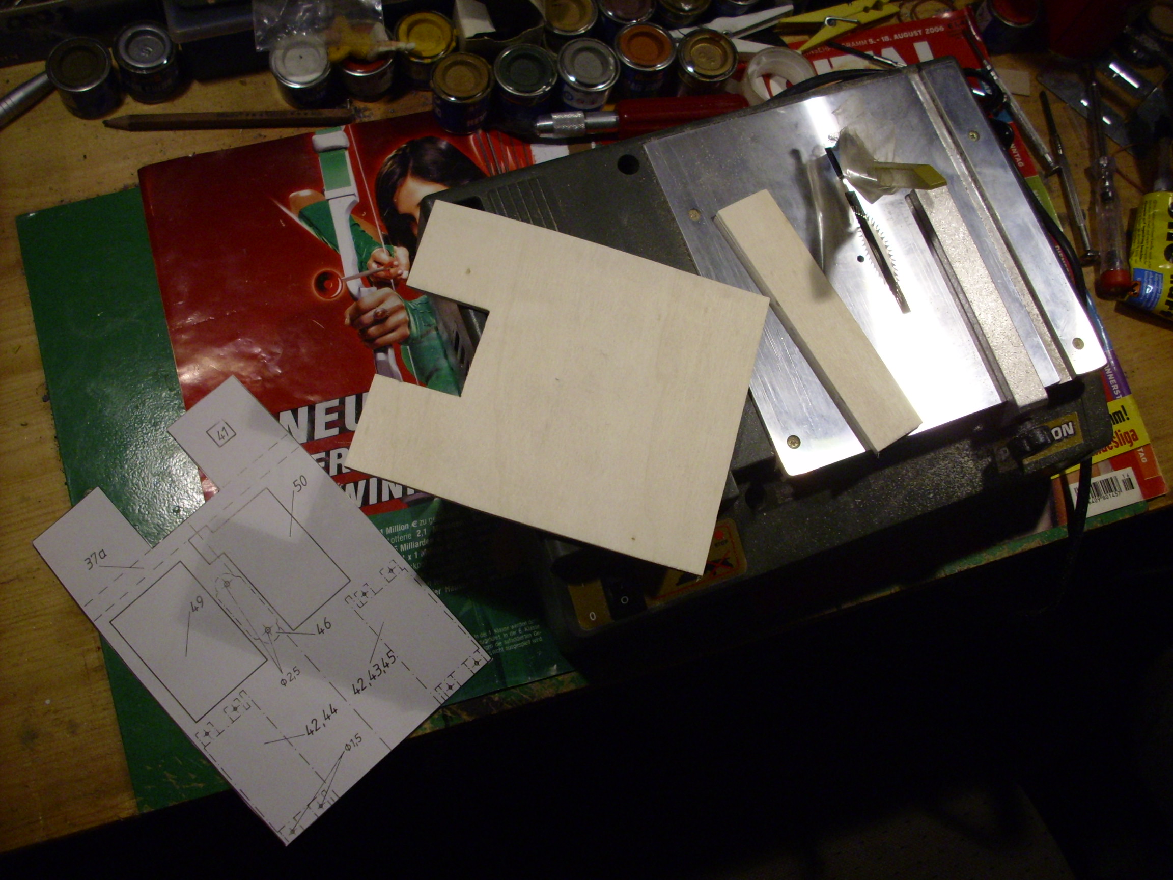

1: wir bauen uns einen provisorischen bootsständer(wobei ich zugeben muß das es bei mir meist dabei bleibt :oops: :roll: )
die schablone ist in der mitte der bauanleitung :wissen:
habe jetzt 4mm sperholz und 15 X 22mm leisten genommen (war halt da).

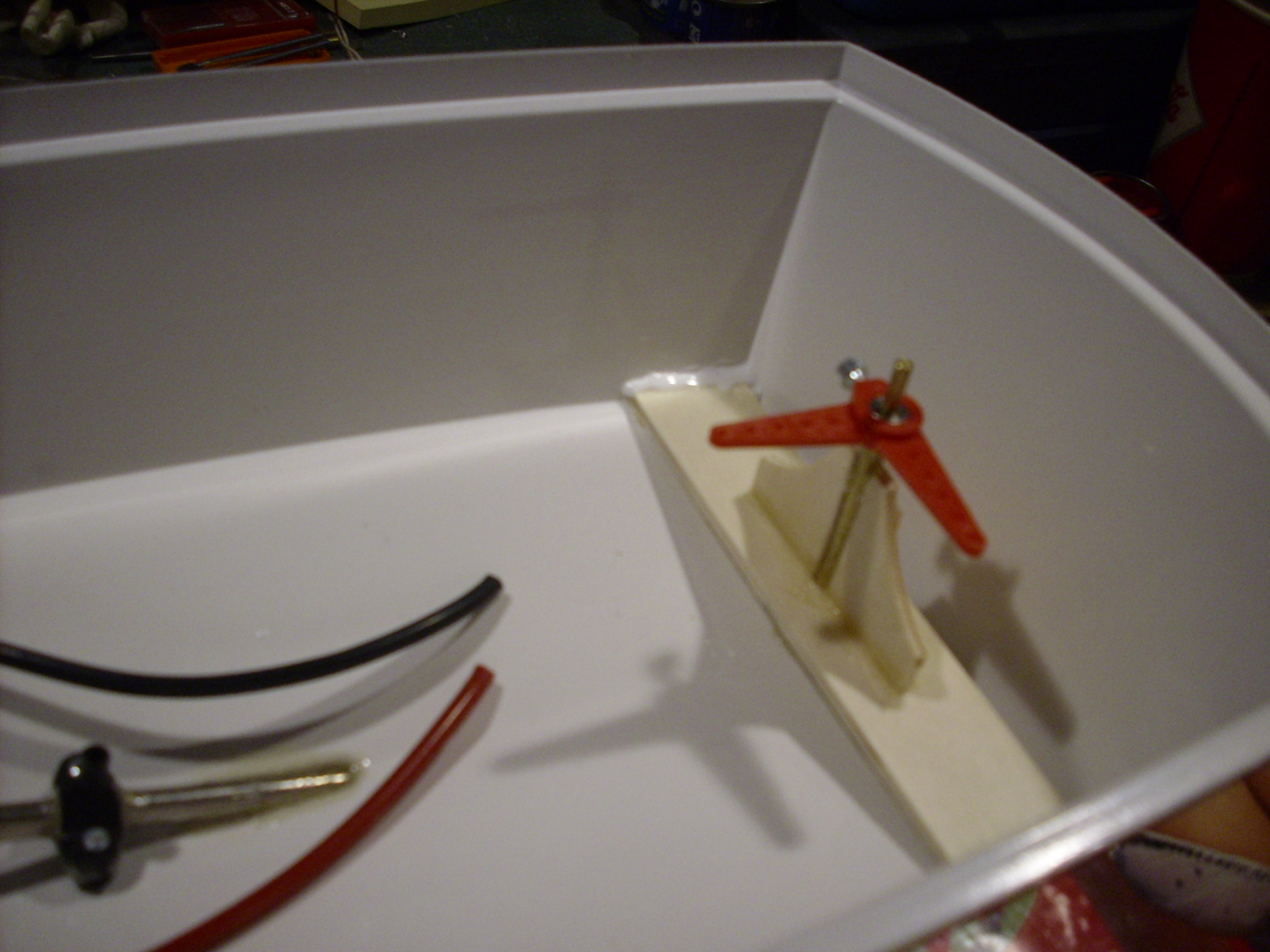

2: stevenrohr vorbereitet zum einbau das heist ein 2,5mm loch im oberen drittel gebort und nen schmirnippel (graupner 2997.6)drauf und mit uhuhart verklebt.
stevenrohr habe ich jetzt ein anderes genommen da das ursprünglich gedachte etwas zu kurz ist
habe da keine nummer zu ist 140mm lang mit 6mm durchmesser und ner 4mm welle 167mm lang.

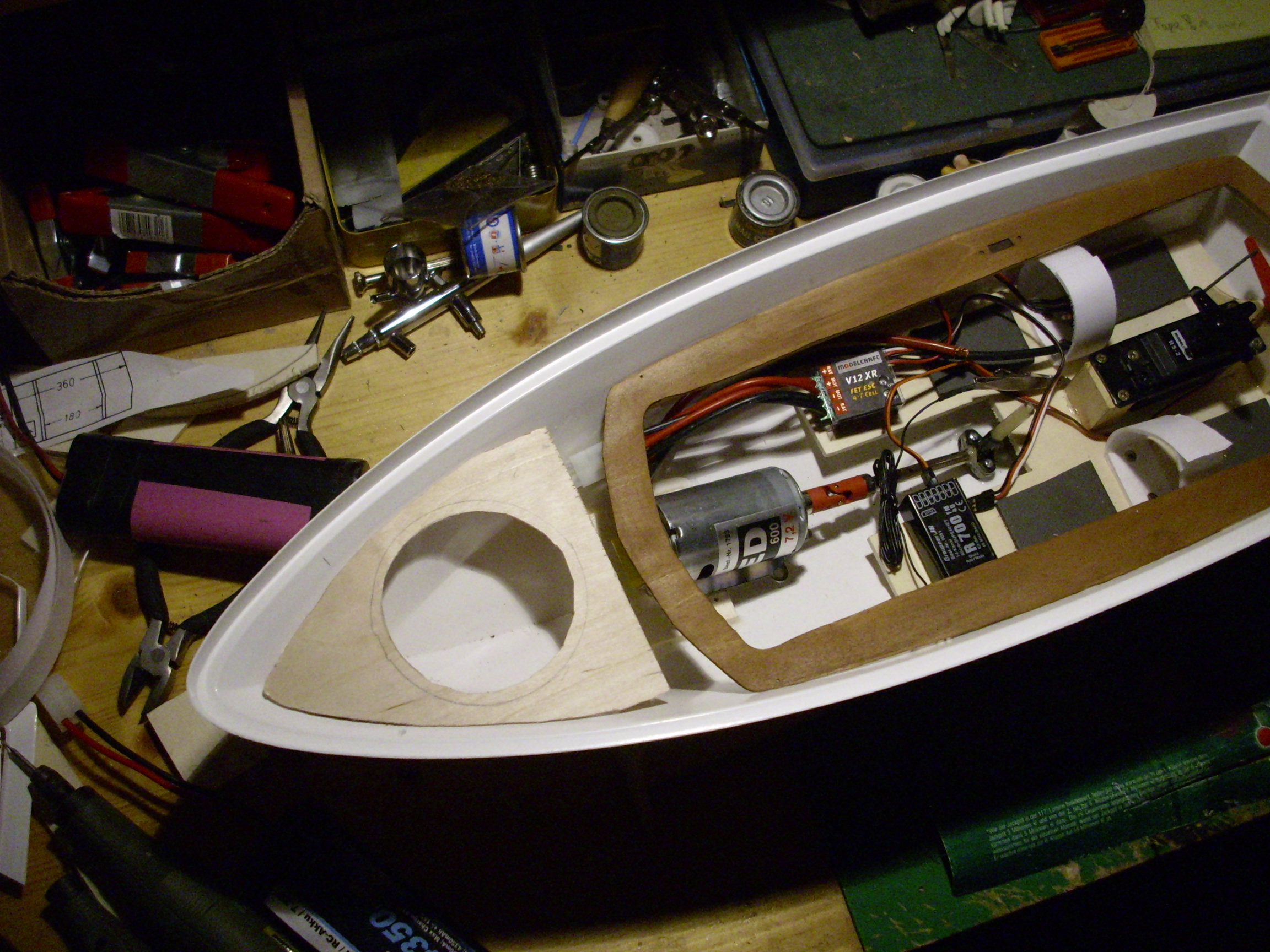

3:loch fürs stevenrohr in den rumpf.habe von innen erst 4mm gebort und dann von außen 6mm ACHTUNG die 6mm bohren wie sich igel lieben GANZ GANZ VORSICHTIG sonst geht das in die hose der rumpf ist nur auf ein 4mm rohr ausgelegt :wissen:

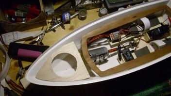

dann die wellenkuplung(graupner 3346) auf der einen seite (wieder die igel nummer) auf 4mm aufbohren.

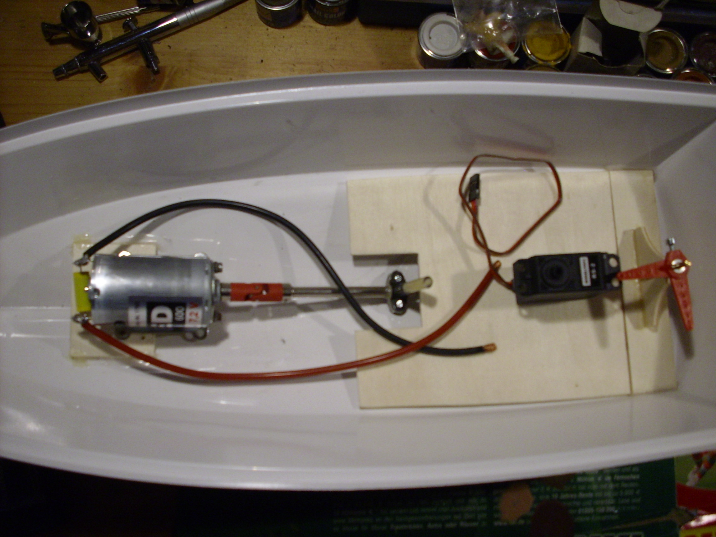

4.motor an die motorhalterung (conny242322-98) und dann an die welle.
will eigentlich noch ne wasserkühlung einbauen war aber nicht lieferbar kommt nach
da die welle oder die kuplung ne leichte unwucht hat habe ich jetzt das bretchen zum anschrauben nur an den hinteren haltern.
bretchen ist mit uhu H. und ponal wasserfest verklebt.
wen das ausgehärtet ist wird die welle erst ausgerichtet und verklebt so vermeidet man überflüssige spannung :yes:
so jetzt nen :prost: und dann geht weiter :^^:
