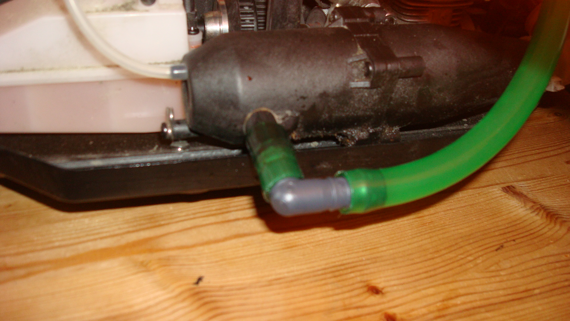

Ist das Innenleben von dem Reso auch aus Metall oder ist das wie beim AMG einfach auch nur Plastik.... weil das was kaputt ging ist nämlich auch leicht geschmolzen........ :sad:

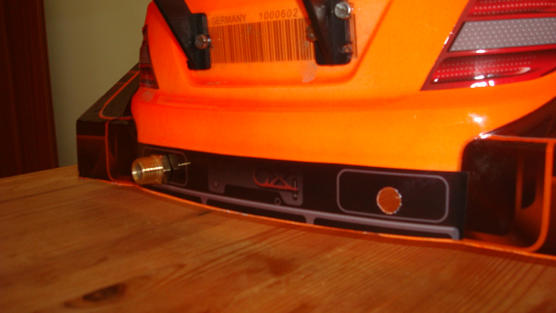

In den Metallkrümmern hast du eigentlich kein Innenleben, da die den Druckaufbau mit ihrer Form machen. Ich versteh sowieso nicht, was sich Kyosho bei diesem Kunststoffteil gedacht hat...

Also Reso war auch mitunter eines der ersten Dinge was bei mir rausgeflogen ist. Hab mir dann das hier geholt. Team Orion Reso

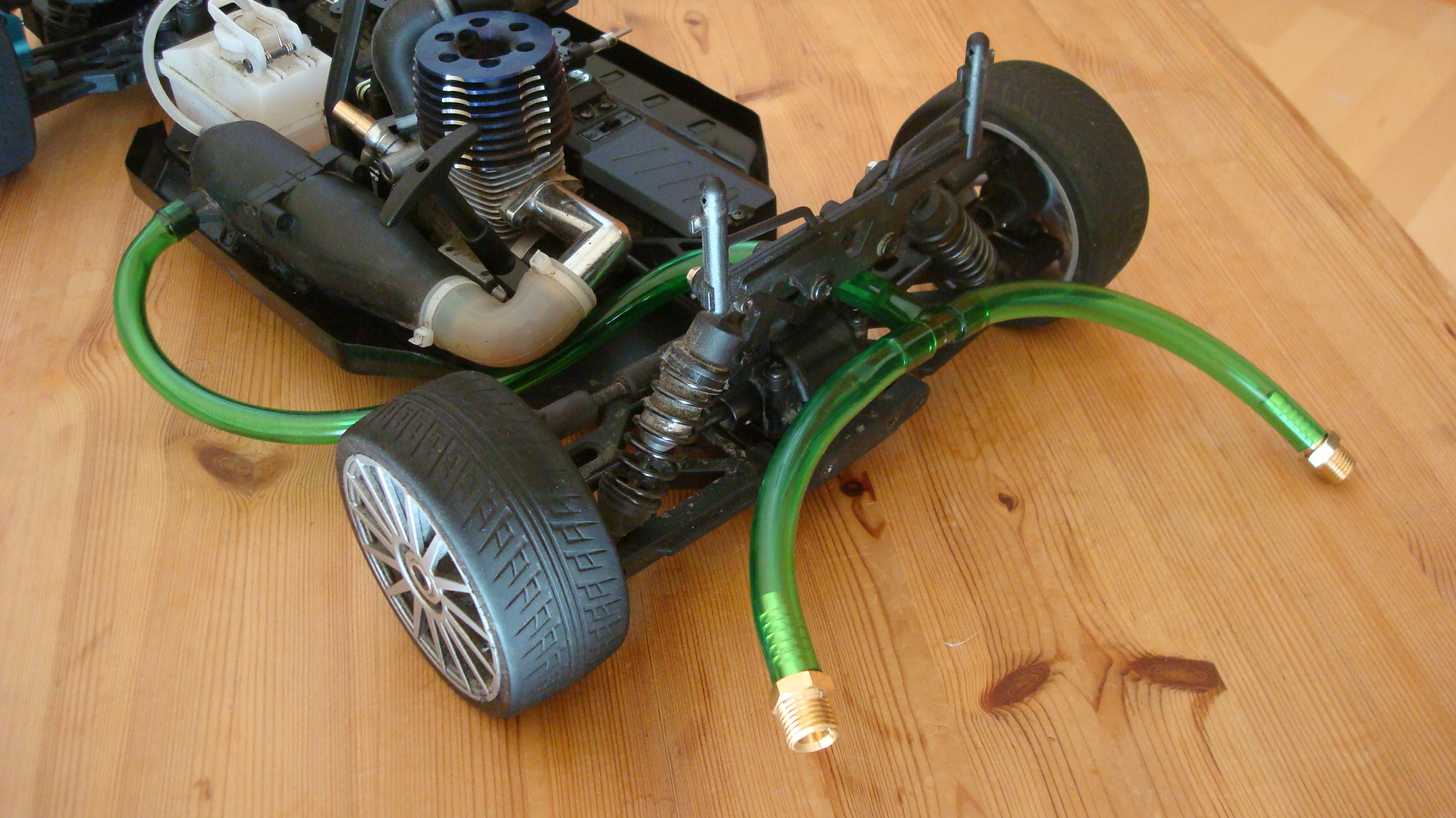

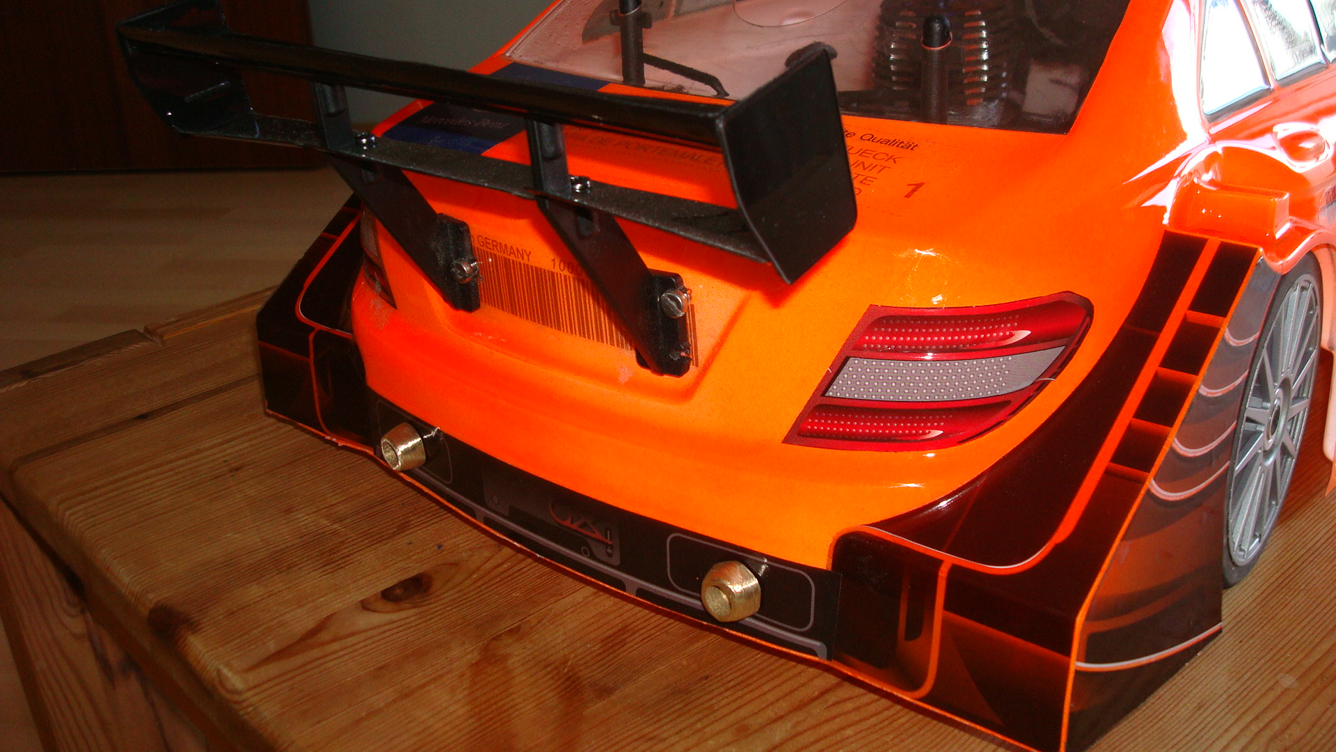

Ob sich das dann auch mit meiner Auspuffanlage verträgt?..... Ich werd es ja sehn......... ![]()
Re: Ich hab da mal was gebastelt....

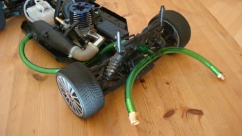

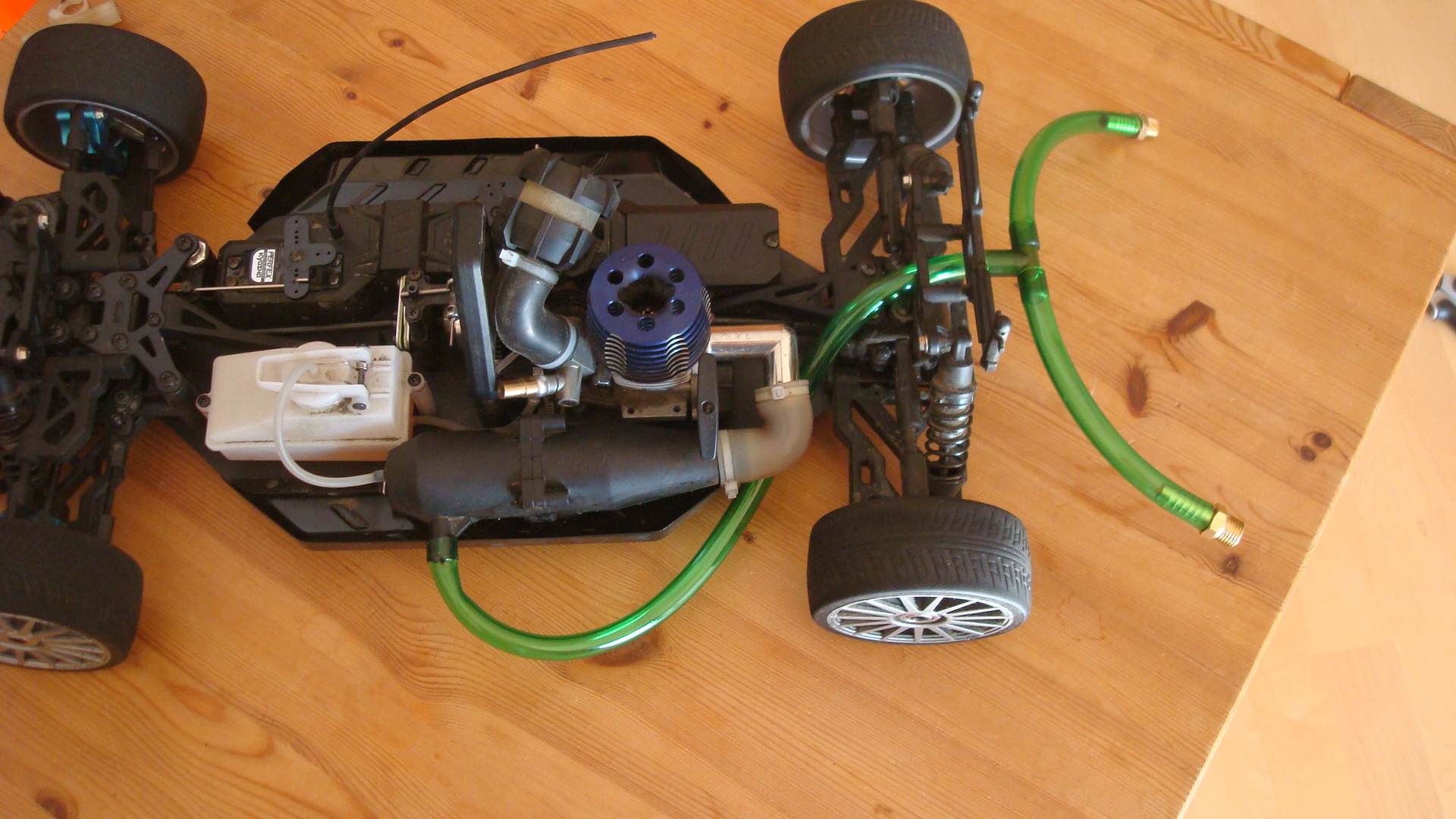

Also erstmal Saustarke Arbeit. Ich hab mir auch schon gedanken gemacht den Auslass nach hinten zu verlegen aber meine komplizierte Idee das mit nem Alurohr zu machen hab ich verworfen und mich dann nicht mehr drum gekümmert. Zum vertragen:
Also ich denke nicht daß die Leistung leidet oder sonstwas. Schließlich ist der Umbau ja nach dem Reso. Ob da nun ein 5cm Silikonstück oder ein 30cm Aquariumschlauch dran hängt, ist dem Qualm der da durch muß relativ wurscht. Ist ja beim KFZ nix anderers. Druck und sonstige Sachen werden ja im Reso geregelt. Das einzige was ich mir vorstellen kann ist, daß sich wohl der Klang leicht verändert. Aber die Idee mit den Druckanschlüssen werd ich mir klauen. Da ja meine Karo nun fertig ist und ich die nicht fahren werde weil sie mir zu viel Arbeit gemacht hat, werd ich wenigstens gucken daß sie dem Original noch ein Stück näher kommt. ![]()

Ja, der Klang hat sich verändert......man glaubt es zwar kaum aber es wirkt wie ein Schalldämpfer......... das gute Stück ist doch etwas leiser geworden! ![]()

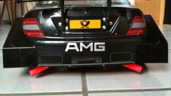

Offtopic:
Ich werd heut nochmal meinen AMG mit 8 MP knipsen. Wenn Du willst, schick ich Dir dann die Bilder.

funzt des mit der auspuff anlage gut? des würd ich gern auch bei meinem 1:10 machen.
verliert der motor viel an leistung`?
MfG Dan252 :^^:
Kann ich dir noch nicht wirklich sagen.... bin ihn zwar mit dieser auspuffanlage schon gefahren..... konnte aber nicht voll ausfahren da mein reso im ar***....

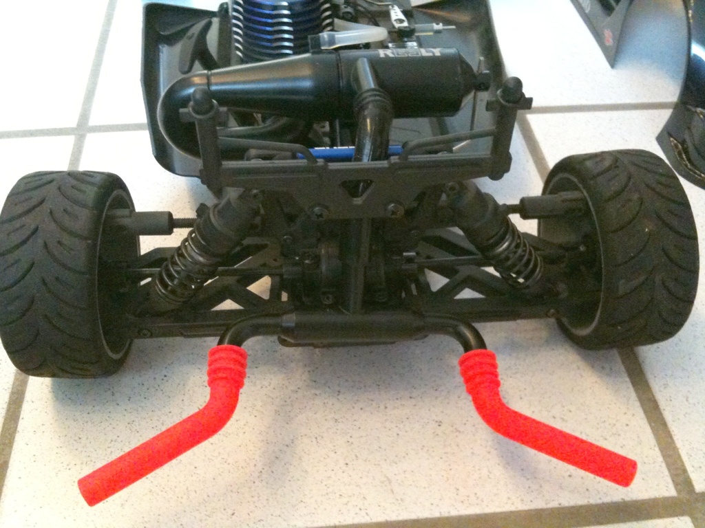

Ich lach mich schlapp, schau mal hier:
Da hatte ich wohl 'ne ähnliche Idee.

Zitat von Nighthawk78Ich lach mich schlapp, schau mal hier:

also ich hab mir auch mal so ein schlauch an meinen 1:10er gebastelt un bei mir funzt es leider net. is einfach keine leistung mehr da wenn ich gas geb. :^^:
