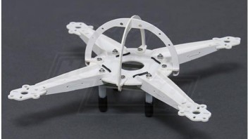

  • AW: Mikrokopter der Bau

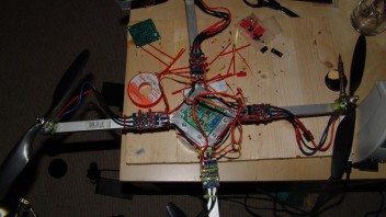

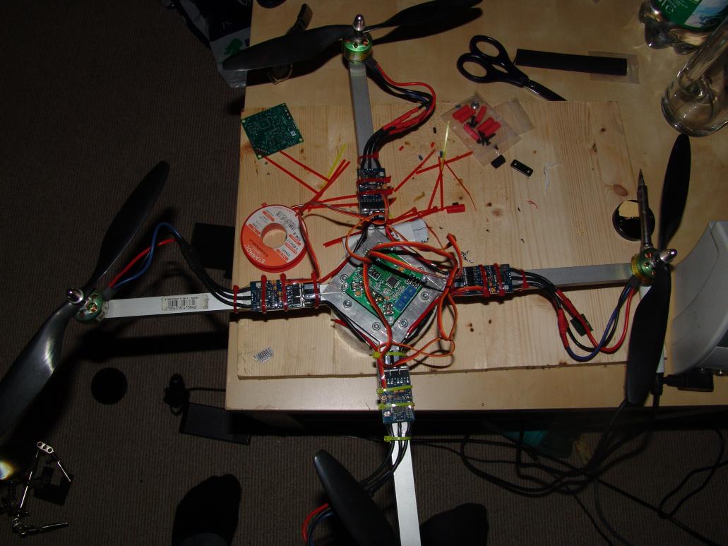

    Nachdem das Board abgebrannt war, war nun wenige Wochen baustop. nun geht es weiter. :D
    Regler sind nun drauf. Das neue Board wurde von Hobbyking angeliefert. Jetzt brauch das Teil eigentlich nur noch Strom.
    War echt 4 Jahre Pause?
    Ja das Hobbyking Board. Bei uns läufts noch nicht so 100%ig. Kommen mit dem einstellen nit so vorran. Deswegen gabs bei meinem Thread auch noch keine weiteren Erklärungen dazu.
    Ja schon hart, wo ist die Zeit nur hin.
    Habs gerade mal auf die analoge Waage gestellt. Die zeigt mir was von knapp über 600g an.

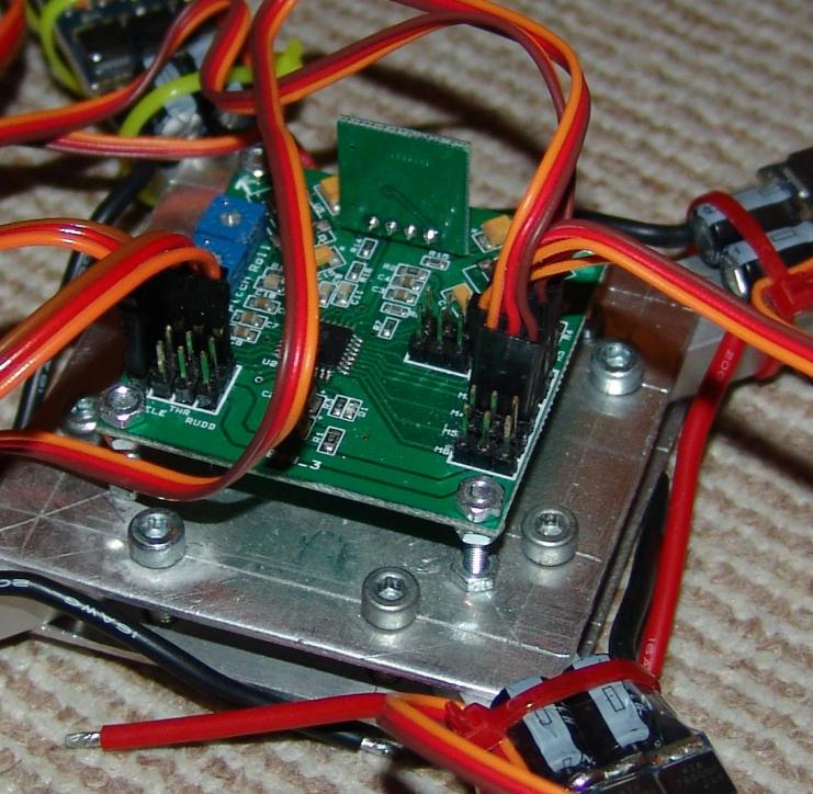

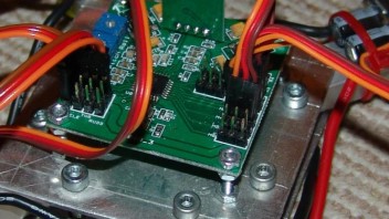

    Hilfe.
    Hab da noch ein paar Hardware Verständnisprobleme...
    Die Brushless Regler knüpper ich doch nur Parallel zusammen und häng dann den Akku dran. Das Board würde über die Servokabel mit Strom versorgt?
    Weitere Fragen.
    Das Board ist ja für max. 6 Motoren ausgelegt. Motor 1 kommt an M1 Motor 2 an M2 usw.? Klingt ziemlich logisch, nur ist es auch so? Finde da nix in der Anleitung?
    Die Verbindung zum Empfänger müsste passen.
    Please help. :D
