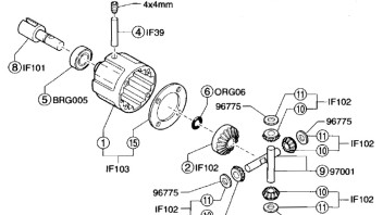

    Ich habe mit bei CMC-Versand folgende Teile besorgt.
    http://www.cmc-versand.de
    2x Zahnrad#fuer Diff.. Set. MP 7.5 (8-IF-102) a 10.90
    1x Kegelzahnradwellen# (8-97001) a 9.90
    Versand zu 10,--
    Gesamt somit 41,70
    sprich 20,85 pro dif

    Mein Bericht über die Zahnräder vom MP7.5:
    ACHTUNG: Sie passen nicht zu 100%!!! :?
    Die 4 Spider sind 100%ig identisch.
    Die 2 Großen sind zwar im Ø identisch aber in der Höhe sind sie ca 0,7 mm höher!
    Was zu Folge hat das das Diff sich nicht mehr drehen lässt.
    Ich habe diese dann mit nem Dremel abgeschliffen und mit Schleifpapier am Tisch aufliegend wieder plan geschliffen.
    Nun dreht sich das Diff und es ist spür- und hörbar besser als vorher mit 2 Spider.
    Alternativ könnte man die 2 großen Originalen nehmen und die 4 Spider vom MP7.5.
    Leider sind die bei mir Schrott.
    Fatzit:
    Mit etwas Bastelgeschick kann mann diese kaufen und verbauen.
    lg Tody
