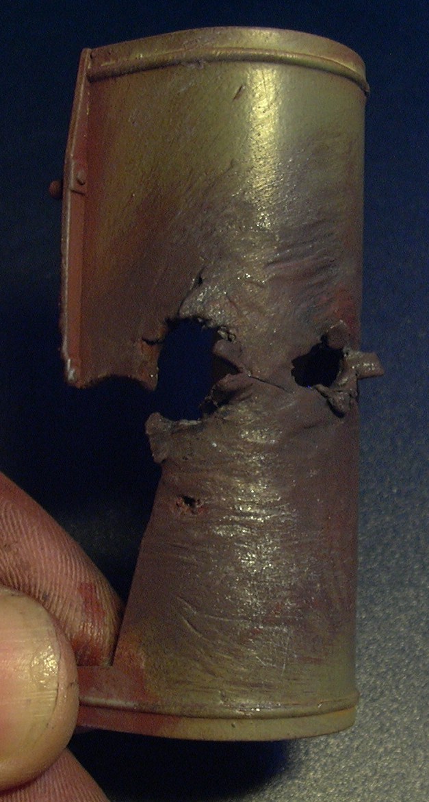

wollte mal meine Bemaltechnik hier Vorstellen, und dem einen oder anderem
vieleicht ein paar Anregungen für die eigenen Modelle geben.
Gruß
Thomas
Ps: Weiter Bilder folgen :party: :party:

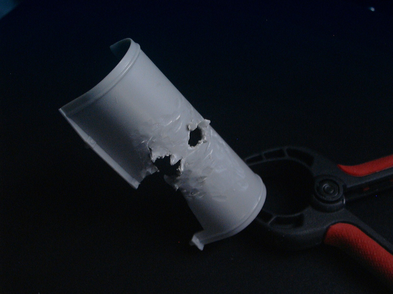

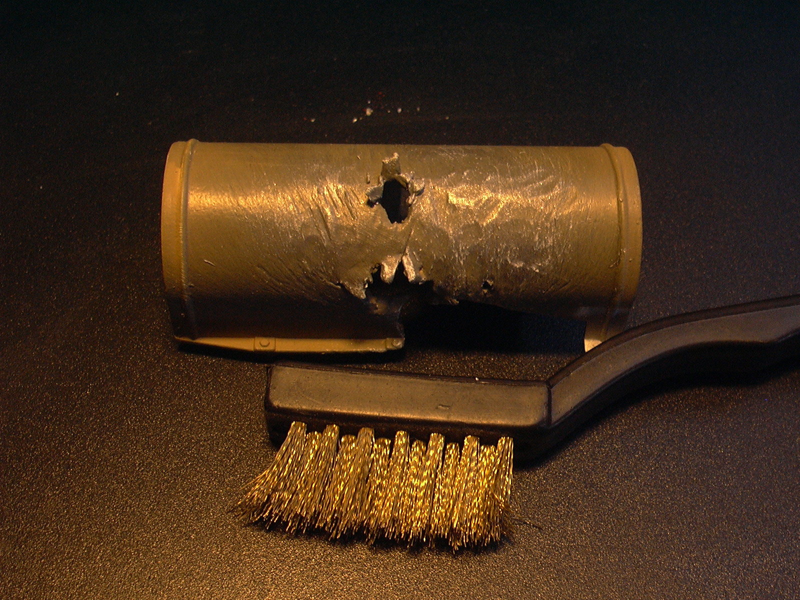

Re: Vom Plastik zum Modell
sauber! :daumen:

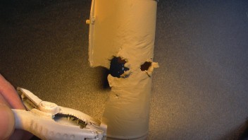

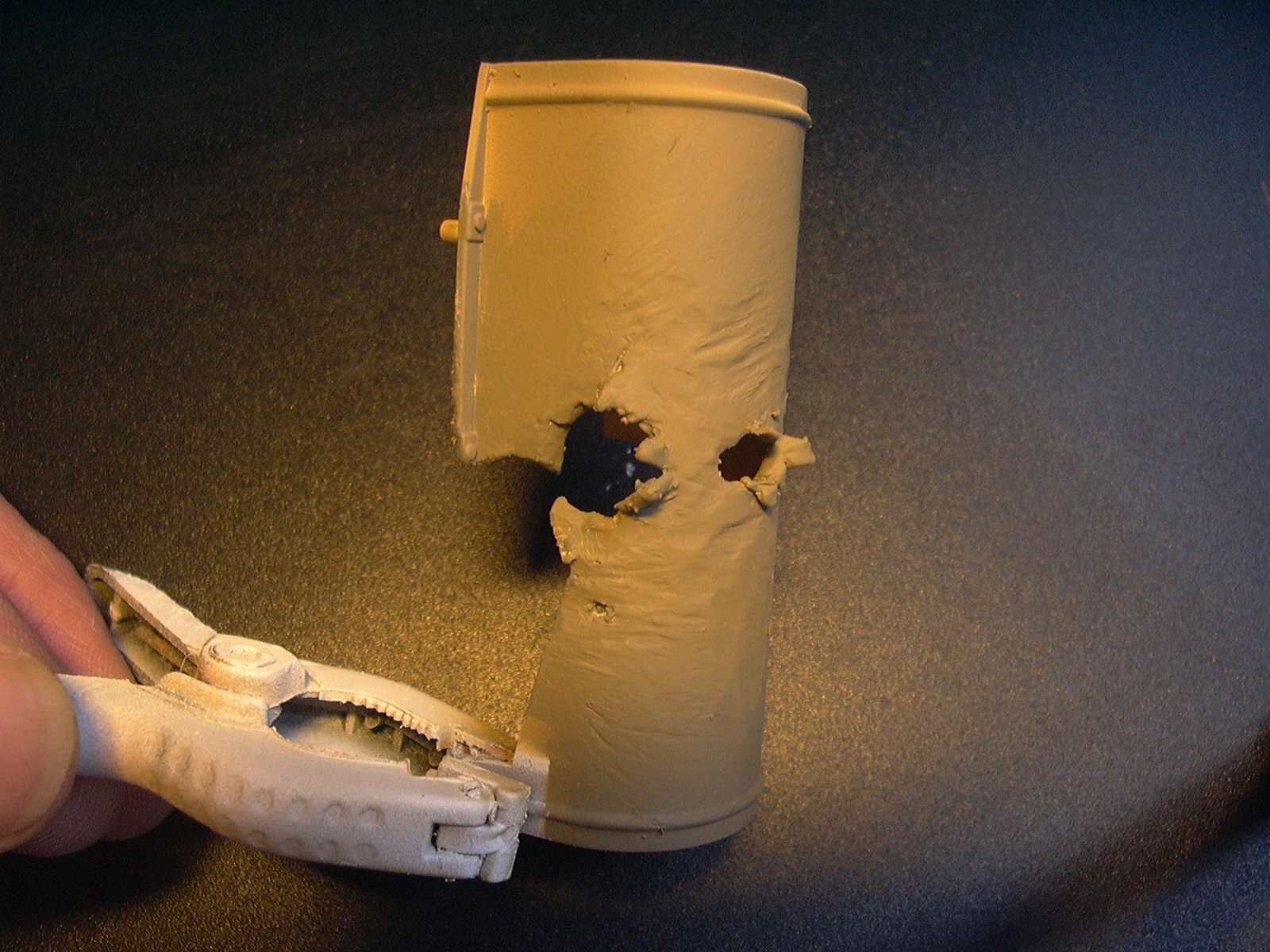

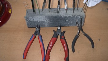

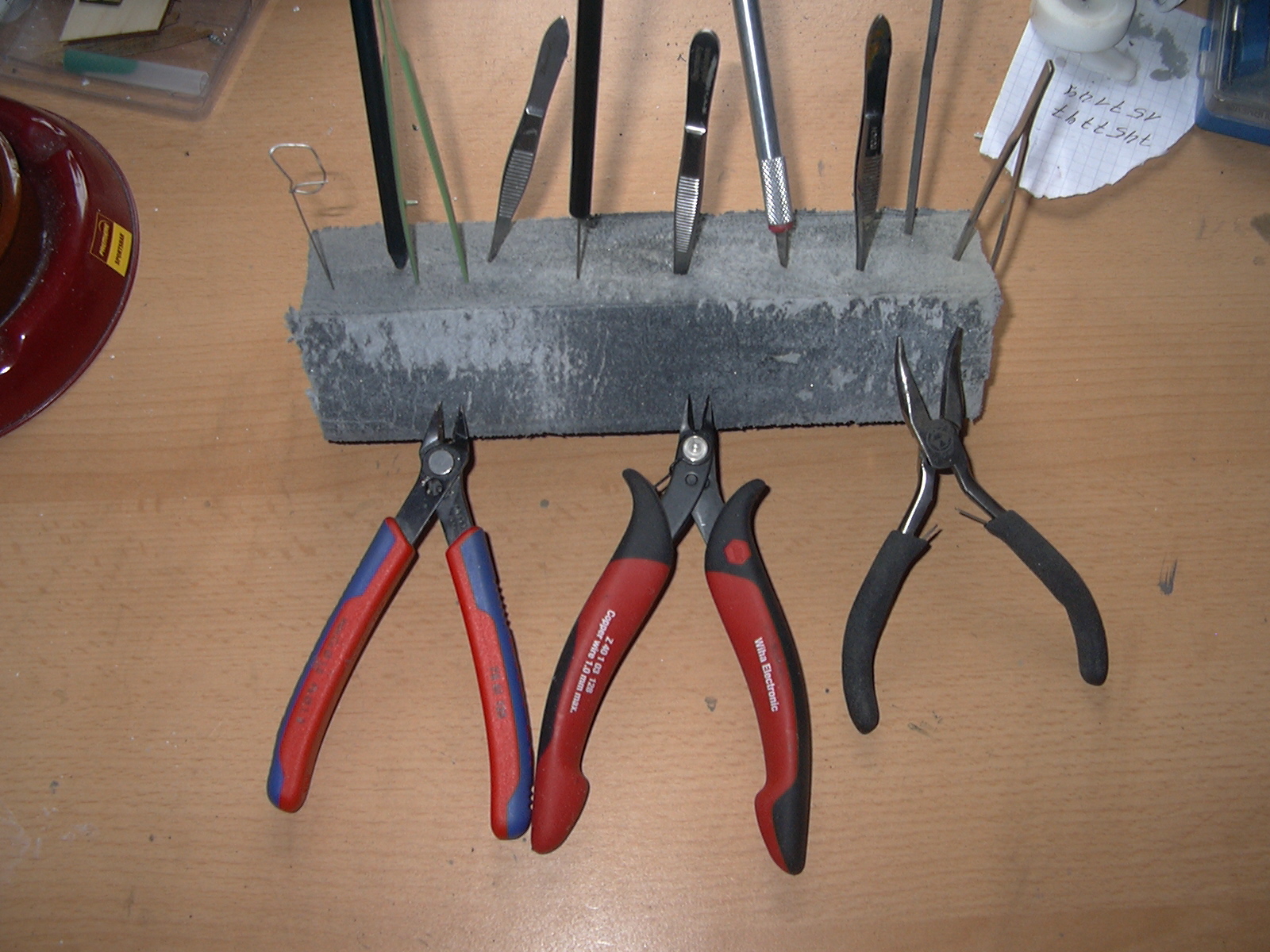

Klasse ...Mich würde interessieren wie Du die Verformungen erstellst ...
Hallo Weberschiffchen
die Verformungen werden mit Zange, Messer, Raspel, und Hitze erzeugt.
Alles fängt mit einem Loch an!! der rest ist reine Fantasie".
Ps: Alle Farbschritte brauchen mindestens 2. bis 3. Tage Trocknungszeit. :party: :party: :party:
Gruß
Thomas

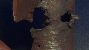

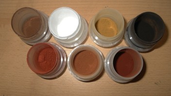

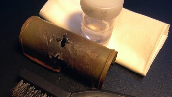

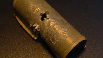

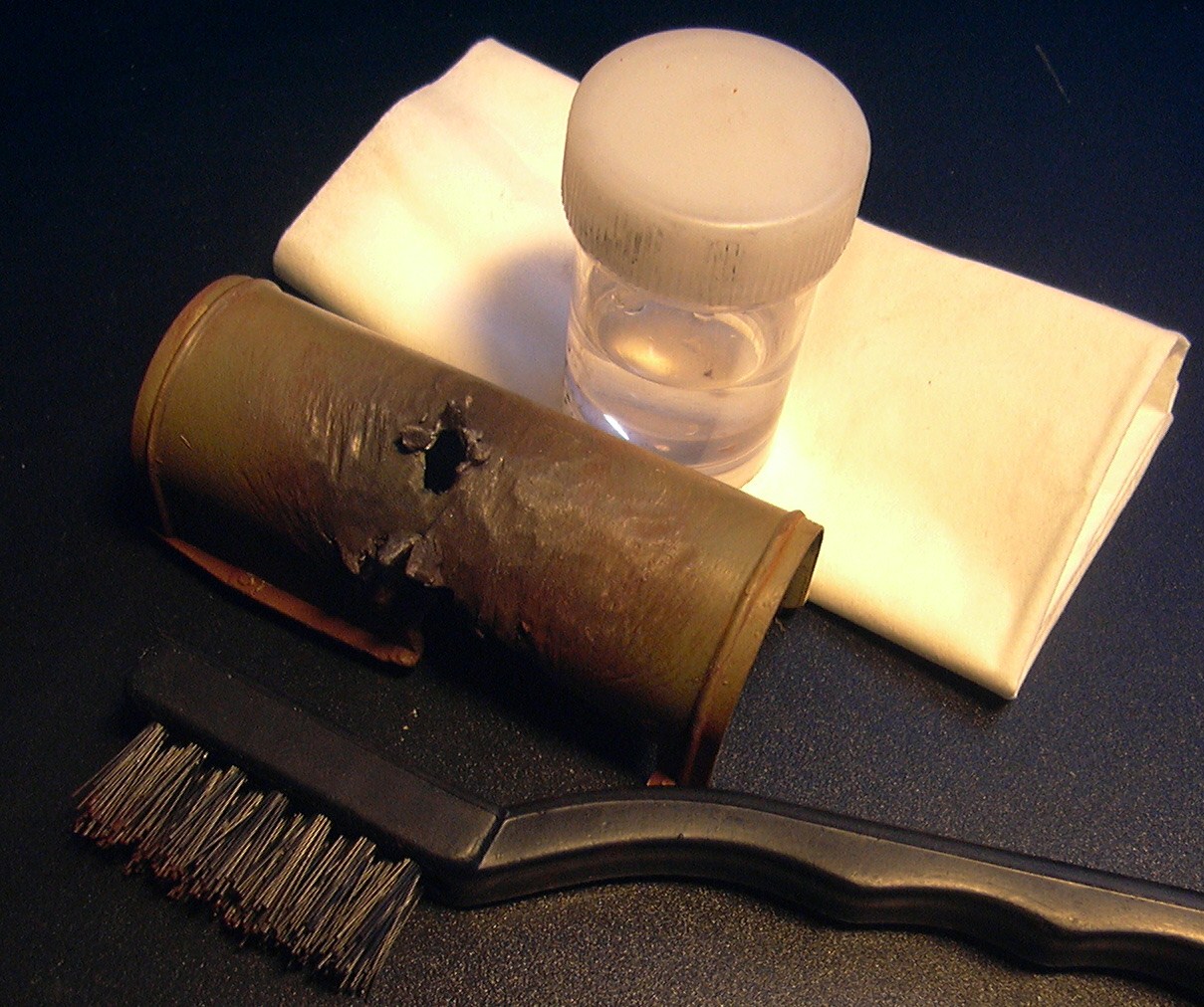

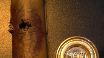

Hallo Tiger-Gemeinde
der nächste Schritt bei der alterung des Werkstücks, ist das aufbringen der Pigmente.
Immer etwas heller vom Einschlag weg die Farben verteilen, und danach ca. 2.Std. Troknen lassen.
Mit einem feuchten Tuch von der Einschlagstelle weg reiben, dann leicht mit sehr weicher Bürste bearbeiten.
Gruß
Thomas
Ps: Bis zum nächsten Schritt. :party: :party: :party:

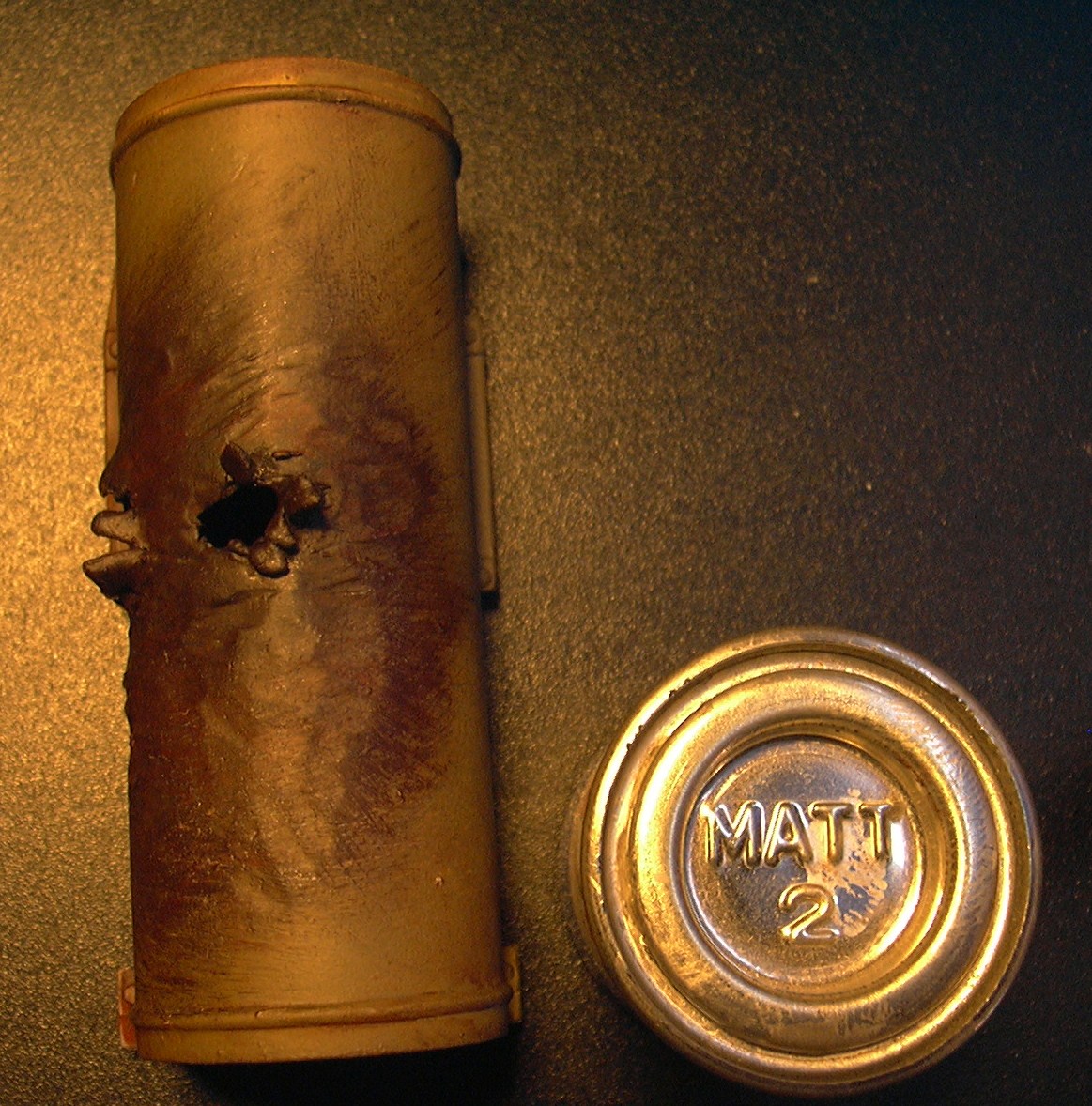

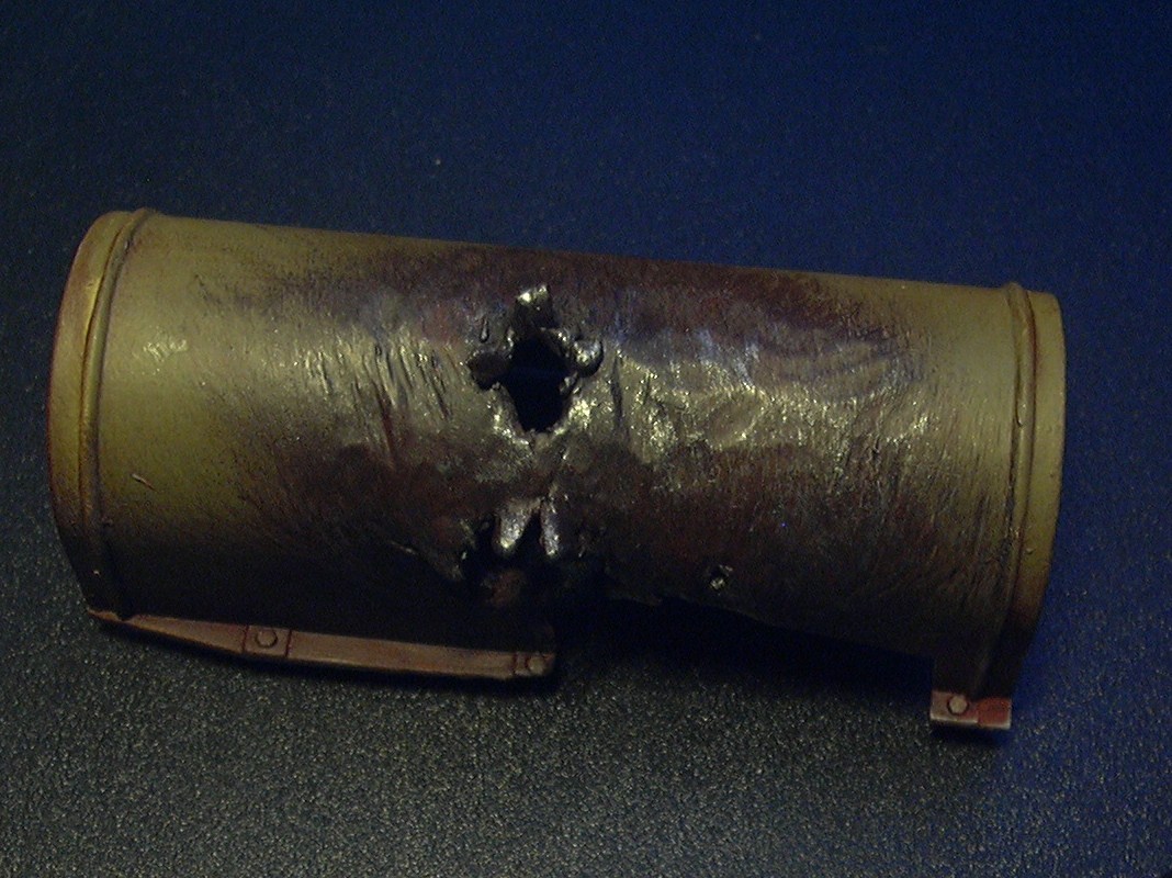

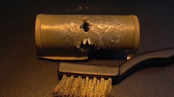

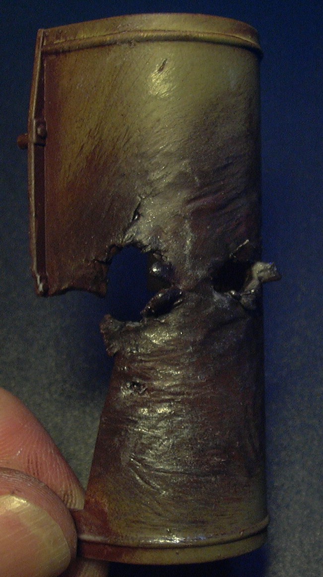

nächster Schritt der lakierung ist der Klarlack ( Matt ).
Damit werden die Pigmente fixiert, und das Modell für
das trokenmalen vorbereitet.
Mit trokenmalen wird ein noch besserer Tiefenefekt erzeugt!
Ich benutze dafür die innenseite der Farbdeckel um an schon etwas
angetroknete Farbe zu kommen.
Hauchdünn mit der Pinselspitze etwas Farbe aufnehmen, und ganz
leicht über die Stellen streichen welche man hervorheben will.
Gruß
Thomas
Ps:Ich hoffe es hat ein bischen Spass gemacht. :party: :party: :party:
