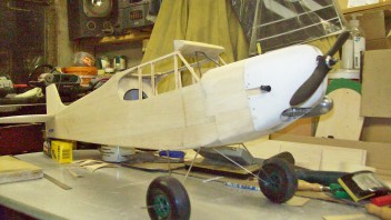

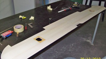

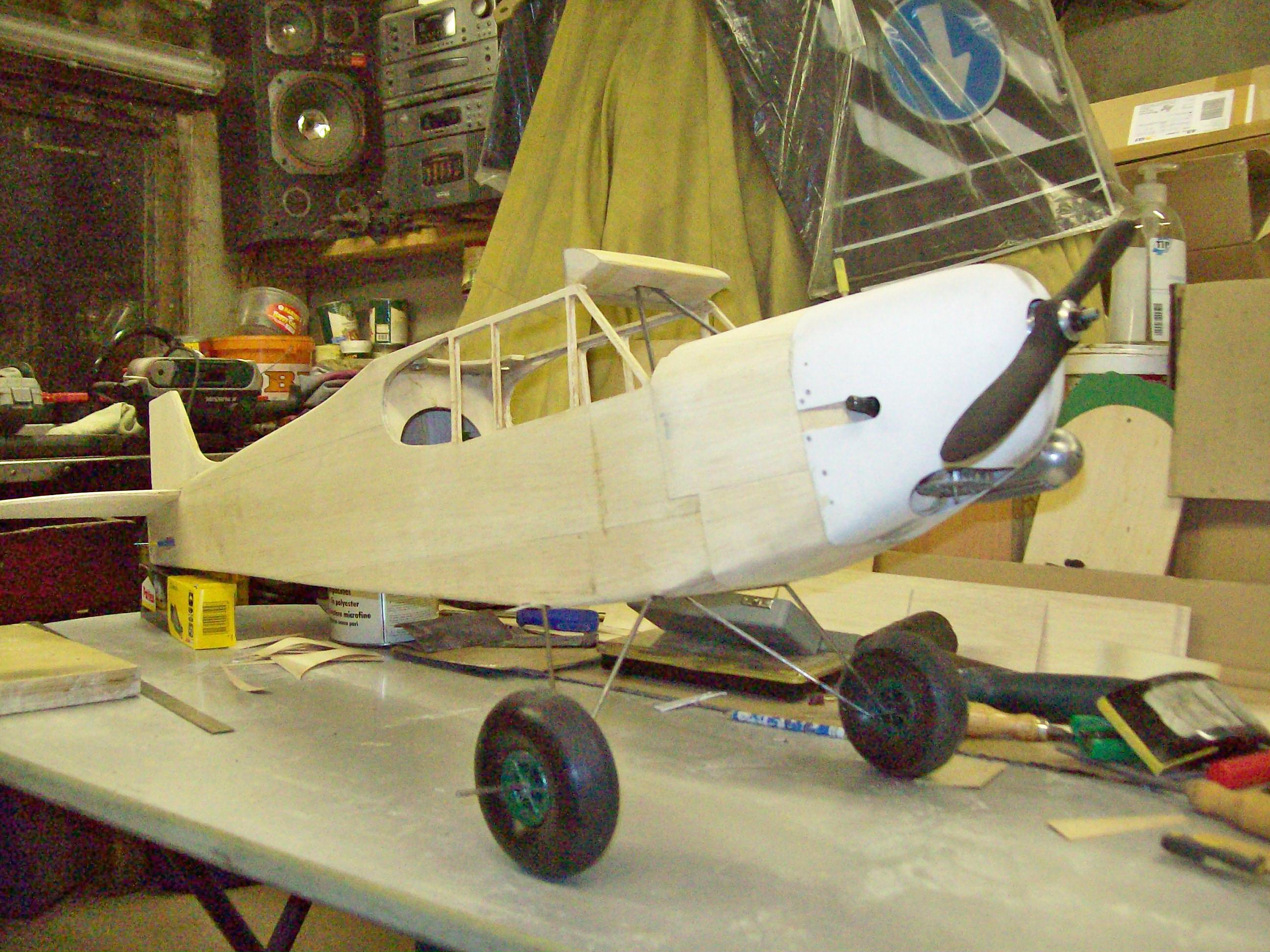

Also ich will ja zum Lackieren einen schönen Metalliclack von BMW verwenden. Mein Ex-Arbeitskollege meinte ich soll erst mit Spannlack streichen, weil sich die Spachtelmasse dann wohl besser verarbeiten lässt. Ich hab mir dann von Graupner den Spannfix "Immun" bestellt.
Re: Piper J-3 CUB Maßstab 1:6 Baubericht
Ich habe inzwischen ein Paar Spachtelproben auf Balsaholzresten gemacht. Ein Mal ohne Spannlack, ein Mal mit Spannlack. Auf dem Rest mit Spannlack hat die Spachtelmasse sehr gut gehalten, auf dem Stück ohne Spannlack ist die Spachtelmasse nach Durchtrocknung fast von allein wieder abgefallen. Hat also nicht gehalten. Also hab ich alles mit Spannlack gestrichen und gespachtelt. Es ist zwar noch nicht fertig gespachtelt, sieht aber schon sehr gut aus.
